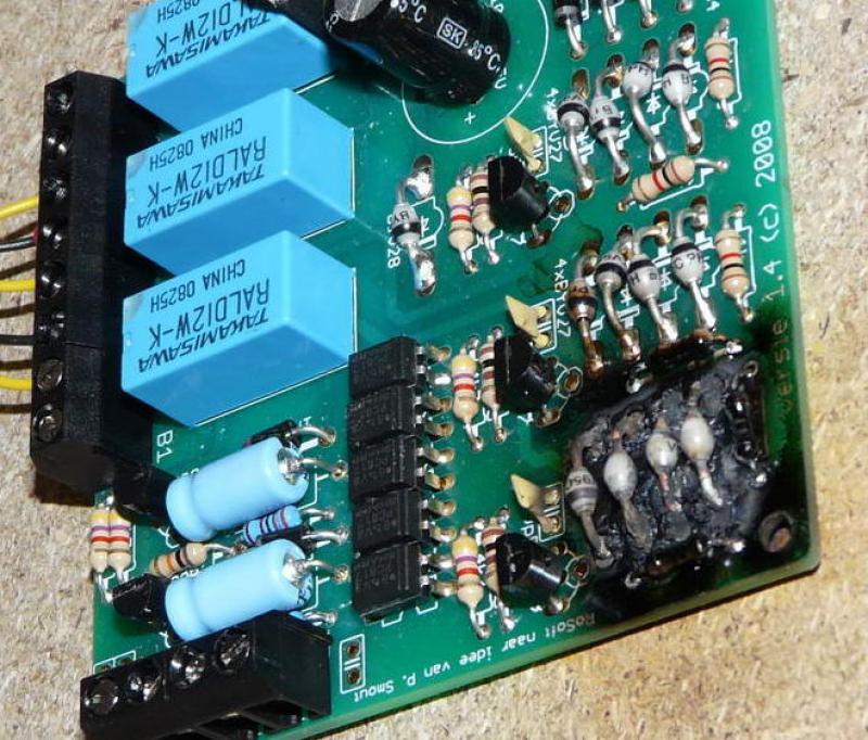

Nou ik met die van Rosoft.
Ze zijn ook nog eens Murphy proof
Dit is een keerlus schakeling welke na een grote kortsluiting nog steeds zijn werk doet (y)
Grtzz rob
