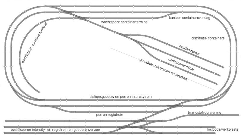

Mijn (voorlopige) definitieve baanplan "Industricht" ...  ::)
Ik wil er graag wat water (rivier de Maas) bij maar heb geen idee hoe.
Het baanplan wil ik er gerust voor aanpassen, de perronsporen en opstelsporen wil ik handhaven.
Containerterminal moet in het plan blijven.
Graag suggesties, ideeen ..................
Tekenen maar !  ;)

Kritiek geven op iemand zijn baanplan vind ik niet kies, ik bedoel wie ben ik om jou kritiek te geven of af te zeiken.
Als iemand vraagt om kritiek dan kun je het toch gewoon geven? Wel moet het opbouwende kritiek zijn natuurlijk. Kritiek kan zowel positief als negatief zijn.

dubbel ovaal
containers terminal
passagiers dienst plus opstel
rivier de maas
1.8 bij 3.50
die 1.80 betekent dat je armen minimaal 90 centimeter kunnen reiken.
Leg maar eens een deur plat neer.
(treintjes hebben de neiging daar te ontsporen, waar je er slecht bij kan)
hoe is die baan in je kamer gesitueerd,  is er  een andere indeling mogelijk.
Het is best een groot opp, maar niet handig.
geen serieuze modelbouwer.
Het gaat om het plezier.

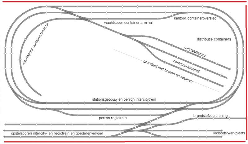

@Mark
Aan de rood gemarkeerde zijden is de tafel te bewerken!
Vrije ruimte tussen tafel en muren/raamzijde 60 cm.
Met vriendelijke spoorse groeten,
M@rco.
Mark D.
  • Berichten: 1245
Re:Industricht 1:87
« Reactie #81 Gepost op: 24 September 2010, 21:22:14 »
Is het mogelijk om langs de muur te rijden?
Dat geeft kwa scenery bouw een stuk meer mogelijkheden en praktischer om aan te werken.
Hoeft niet eens je baan plan op de schop. Je krijgt meer rijlengte en daardoor is een brug over de Maas makkelijker in te passen.

« Reactie #82 Gepost op: 24 September 2010, 21:25:09 »
Alleen langs de muur links ...
Bedoel je ook deze muur?
Maar wat je ook bedoeld ben wel benieuwd!

Een stuk Maas toevoegen... Gezien de beschikbare ruimte past dat er niet bij. Wat dacht je van een foto-achtergrond waar een rivier in voorkomt? Bijvoorbeeld Busch 2875.

@Basilicum
Een achtergrond zou kunnen ... of het baanplan zou veranderd moeten worden maar kom er zelf even niet uit gezien mijn wensen :
liefst dubbel ovaal
Station met 1 intercityperron en 1 regiotreinperron
2 of 3 Opstelsporen
Klein (rangeer)terrein met werkplaats en brandstofvoorziening voor diesellocs
Containerterminal
Water ... (Maas)

Hallo Marco,
ik neem aan dat je als je wat verder bent met bouwen, niet steeds door die smalle doorgang rechts hoeft te lopen? In dat geval zou je er een wegneembare vaart of riviertje kunnen maken. Door het wegneembaar te maken kan je toch nog overal bij als dat incidenteel nodige is (ontsporing e.d.) en je kan mooi de muur als achtergrond gebruiken (poging van mij om aan te sluiten bij het idee van Basilicum  ;D).

Re:Industricht 1:87
« Reactie #89 Gepost op: 26 September 2010, 04:41:01 »
Ik heb met belangstelling je draadje gelezen en als ik zie wat je van plan bent en op welke oppervlakte.....Met een 'eiland' baan offer je eigenlijk ruimte op voor een looppad waar je niet altijd bent. Ik ben in 'kleine' kamers eerder geneigd te kiezen voor een baan langs de muren (zoals Lucy al voorstelde). Je kunt dan het looppad in het midden houd-en. Dit is veel meer 'ruimte efficient' omdat er veel minder verloren gaat aan looppaden. Met een maximale breedte van +/- 50cm heb je het ideale compromis tussen bereikbaar-heid en baanbreedte.  (y)
Je kan dan zelfs nog een soort van schiereiland (tong) maken voor je containerterminal. Kijk eens in een "ModelRailroader" magazine of op de site van Lance Mindheim (LanceMindheim,com), dit wordt in de VS veel toegepast. Je zou zelfs kunnen denken aan een double deck layout of zelfs een "Mushroom" (ff Googlen) :o Hier een ideetje:
http://www.kalmbachstore.com/12434.html
Ik blijf je volgen en wens je veel succes!
