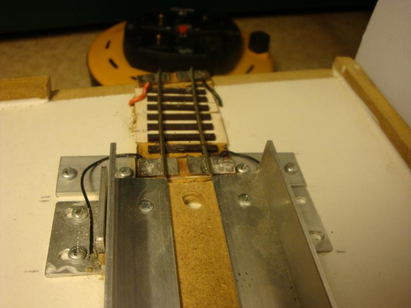

Hallo allemaal,
Nu mijn baantje eindelijk een permanente plek heeft gevonden in de garage de zaak maar weer eens voortvarend aangepakt. Ik heb nog een aantal projecten liggen waaraan ik de afgelopen jaren aan begonnen was maar nog niet voltooid had. Één van die dingen zijn de bewegende deuren.
Gemaakt met servo aandrijving van MBTronic; in 2008 gekocht in Dortmund. Snelheid en slag zijn per servo en per richting met een drie knops afstandbediening kinderlijk eenvoudig in te stellen. De servo's zijn de goedkoopste die ik kon vinden en kostten destijds net geen € 3,-
Zie hier het resultaat:

Hoe zijn de deuren verbonden met de veren onder de baan?
Gerard

Hallo Gerard,
Ik heb de oorspronkelijke scharnieren afgeknipt en over de volle lengte van de deur een 1mm dikke messingdraad op de kopse kant gelijmd. Die steek ik door een busje in het hout en onder de baan heb ik deze twee keer 90 graden omgebogen. Deze zit dan weer ingeklemd in de vorken die aan de servo's gemonteerd zijn.
Grt,

Dag Ger,
Dank voor je snelle antwoord. Dat is inderdaad een aardige oplossing!
Maar "lager" je die messing draad aan de bovenkant ook nog? Zo ja, hoe?
Gerard,
Het messingbusje is eigenlijk de truc. Deze is afstandhouder en lager in één. De deur rust als het ware op de bovenkant van het busje. Aan de bovenzijde is verder niets gelagerd. De 1mm messingdraad is sterk genoeg om alles keurig rechtop te houden.

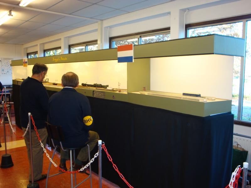

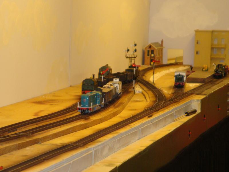

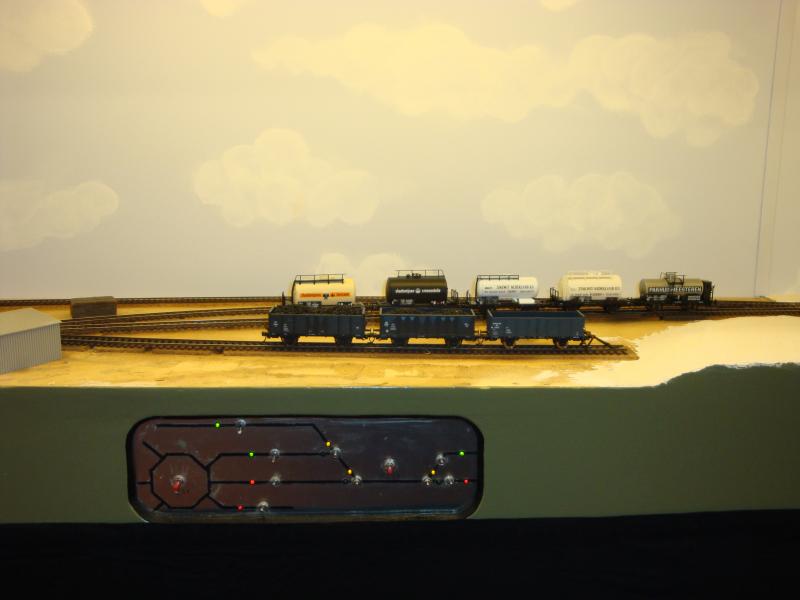

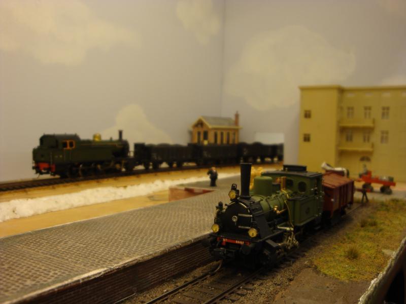

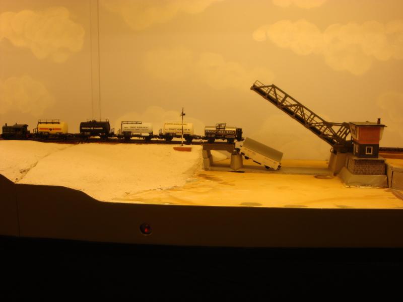

Bij deze:
Geeft een aardige indruk van het één en ander. Op de laatste foto is de plek te zien waar nu de loodsdeuren staan. De grap met de wagon en de open brug heb ik er maar even bij gezet om te laten zien hoe die er bij uitziet. De beide mannen maakten in het geniep deze foto, ik schrok wel even toen ik deze later terug zag...Maar ja, wat wil je: Twee vutters, waarvan één mijn pa is en de ander een collega-clublid, die elkaar weer van hun voormalige werk kennen... Je leert ze accepteren zoals ze zijn... ;)
Genoeg gekkigheid. Inmiddels is er een groot fabrieksgebouw verrezen op de middenbak, ter hoogte van de 9500, die een rangeerdeel vooruit duwt. Deze bak staat inmiddels bij een ander clublid die een laad en los constructie in vakwerk over de sporen richting havenbekken aan het bouwen is. Ik moet ergens een foto van de ruwbouw hebben, maar die kan ik even niet vinden. Verder is er een VKZ te zien met daarachter een losweg. De reeds eerder aangehaalde kolenbakken staan op de locverzorgingsbak; links ervan is de draaischijf gesitueerd. Achter de wagons een omloopspoor met slakkenput en een opstelspoor voor lege of volle kolenbakken. Niet heel bijzonder, maar al met al zijn er zat rageermogelijkheden! De sporen bij de VKZ zijn voorzien van hun eigen rijregelaar en alle drei de sporen zijn op de kop voorzien van een stroomloos te schakelen stuk. Er zit namelijk een leuke schakeling in die sporen: Op het moment dat er vanaf de hoofdbaan een convooi richting de opstelsporen gaat (wissels om, zie vertakkingssein) schakelt de rangeerregelaar uit. Trein rijdt binnen, koppelt de wagens af en vertrekt als losse loc weer. De rangeerlocs staan stroomloos, dus blijven staan. Losse loc weg? Wissels om en het rangeren kan beginnen. Ik moet zeggen dat het veel animatie oplevert en het volledig anaolge bedrijf vraagt wel oplettendheid. Seinen zijn volledig onafhankelijk van de wisselstanden te bedienen; niets is gekoppeld. Dus eerst rijweg instellen, dan sein op veilig en dan pas vertrekken. Sein op onveilig en eventueel wissels om. Hartstikke leuk. En ook de beide heren snappen wat er moet gebeuren.
De rijregelaars heb ik inmiddels ook door Kees Bleeker laten aanpassen op Kadee koppelingen: Er zit nu een momentschakelaar op die abrupt de stroom onderbreekt waardoor het ontkoppelen boven de permanent magneten veel soepeler verloopt. Boven de electromagneten geen probleem, die lijken veel sterker. Zie het andere filmpje op Youtube.
Ik hoop dat ik iedereen een beetje zijn zin gegeven heb en als er vragen of opmerkingen zijn hoor ik het graag.
