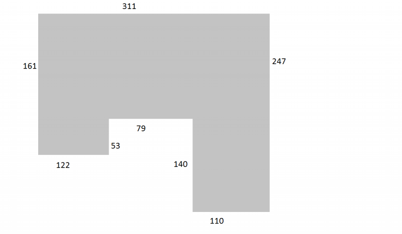

Ik ga beginnen aan mijn modelbaan. Hoewel ik al bijna 8 jaar een modeltrein heb zal dit mijn eerste echte modelbaanproject worden. Ik heb al wel een tafel op de zolder staan, maar omdat deze niet goed is (staat aan de muur en er zitten hoogteverschillen tussen de verschillende houtdelen) krijg ik binnenkort een andere. Een naam heb ik, zoals de titel al zegt, nog niet, maar hier zal ik nog eens goed over nadenken (tips zijn altijd welkom). Ik heb hier een schetsje met de afmetingen van de tafel die er nu is, ik denk dat de volgende tafel ongeveer even groot is.

@Johan: Helemaal vergeten die dingen te vermelden :-[ Het wordt schaal H0, als rails gebruik ik Piko A-rails, het tekeningetje is ook helemaal niet op schaal en gewoon los met Paint getekend, als boogstralen gebruik ik R3 voor de buitenbochten en R2 voor de binnenbocht op het dubbelsporige gedeelte. De bocht rechts wordt ook R3, en dat stuk naar het kopstation ga ik ook nog uitpuzzelen hoe dat het beste kan.
@Gerard: Dit is ongeveer wat mogelijk is, in dit ontwerp is al wel rekening gehouden met andere dingen die belangrijk zijn in de ruimte. Er hangt nog wel een waslijn boven, maar die kan verplaatst worden. Vergeet niet dat dit is wat er nu al wel staat, maar de tafel wordt binnenkort dus vervangen.
Ik zie nu net dat er een paar afmetingen van het tekeningetje van de tafel missen. Die heb ik er dus even bijgeplaatst:

Eindelijk een goed plaatje, die opening in het midden is 1,08 meter. Daar past net een ovaal met R3-bocht op, en veel breder kan het niet worden omdat daar een dakraam zit (vandaar het smalle stuk).

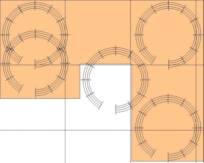

Ik heb je tafel even in schaal getekend, geeft een duidelijker beeld!
Ik zal er ook mijn tekenkunsten eens op loslaten, puur voor de inspiratie ;)

Ik gebruik Winrail, die wij ook gebruiken voor het ontwerp van Osteckingen.
Ik heb voor het gevoel eens even de R2 en R3 circels op de baan getekend zodat je een idee krijgt welke hoofdlijnen er mogelijk zijn voor dubbeltractie! Ik ga nog even voor je kijken hoe je optimale rijlengtes krijgt zonder dat het gelijk een mickey mouse baan wordt.
