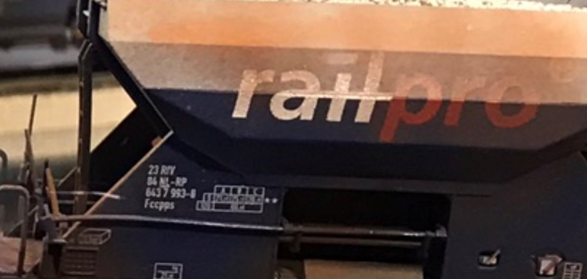

Ik heb even de foto uitvergroot op de pc en een printscreen van de wagons gemaakt.
Het gaat dus degelijk over de set 67156 van de 2de reeks.
Je kan nog juist de nummers lezen als je weet welke het zijn.
Deze wagon staat er 2 maal :
Fccpps   643 7 993-8
En deze 1 maal :
Fccpps   643 7 870-8
Dus dat van dat zwarte onderstel klop ook, het zijn gewoon enkele wagons die ze van het schap in het magazijn gehaald hebben en ze dan hebben laten verweren.
Dus weer geen juiste voorstelling van de modellen op Eurospoor door Roco.

Ik was toevallig vandaag even in een winkel in Rotterdam, daar deze foto gemaakt van de verwering:
Zo staan ze dus in de winkel.

« Reactie #629 Gepost op: 15 January 2019, 13:19:43 »
Wat me opvalt: de bovenrand, dus tegen het grind aan is blauw, dat moet ook meegewheatherd worden lijkt me?
