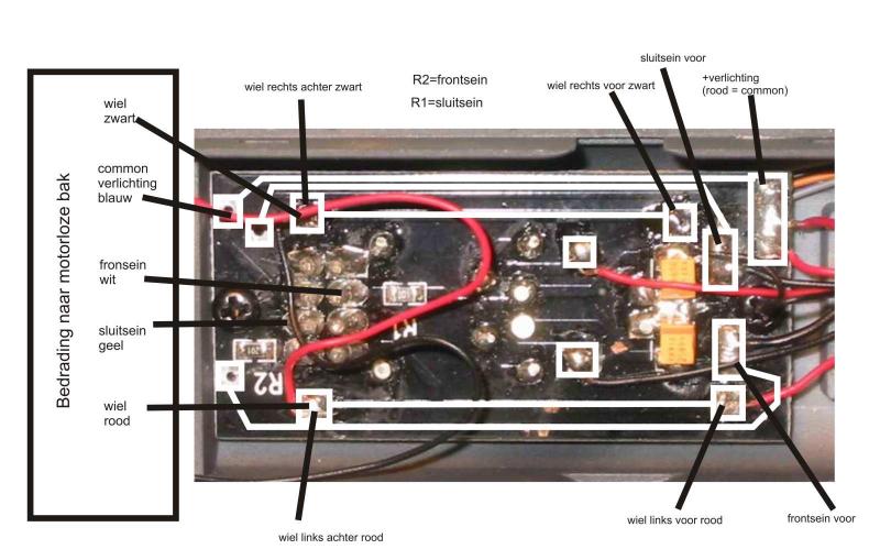

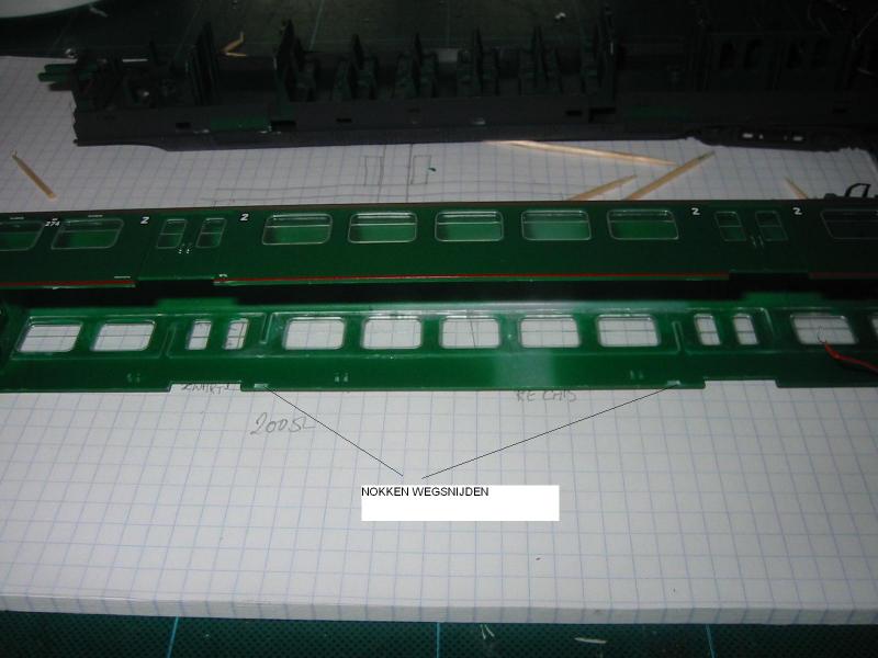

Na alsmaar uitstellen eindelijk mijn Rivarossi mat'46 eens onder handen genomen.
Ik had er bij aanschaf al een decoder ingeprikt en bij die gelegenheid bleek dat de kap er verschrikkelijk moeilijk af te halen was. Op dat moment had ik er even geen zin in om ook de motorloze bak te openen.
Ik heb dus al die tijd met tegelijk brandende sluitseinen en frontseinen gereden.
Bovendien bleek de stroomafname ook niet erg geweldig ben er dus maar even voor gaan zitten.
Na veel woorden die ik hier maar even niet zal herhalen kreeg ik de bakken weer open en besloot dat ook maar eens aan te pakken.
Ik heb de nokken die het zijdelings uitbuigen van de kappen tegenwerkten er rigoreus afgesneden, de kappen zijn nu op een "normale" manier met een paar sateprikkers te openen.
De nokken zijn ook niet nodig omdat de kap keurig aansluit op de onderbak.
Het scheelt erg veel @#%*!?&^ en schade aan de bakken.
Ik had er geen zin in om alleen voor de seinen een decoder te monteren en heb daarom de bedrading van de achterbak naar de motorbak gelegd. Hij neemt nu ook spanning van de rail via 3 draaistellen.
Een nadeel is dat nu beide bakken niet losgenomen kunnen worden.
Ik heb nog even een fotootje gemaakt van de printplaat met daarop de belangrijkste aansluitingen, voor het geval je ook wil gaan prutsen.
m.v.g.
Gerrit

help...
hoe ga ik die mat 46 open krijgen....?
heb al wat geprobeerd, maar nog geen succes..

Re:Problemen en oplossingen LimaRossi Mat '46 Muizeneus
28 December 2010, 12:19:38 »
Coctailprikkers tussen de bodemplaat en de kap schijnt goed te werken.

Berichten: 1016
28 December 2010, 12:57:15 »
Openen is zwaar k***** bij dit treinstel.
Heb je hem eenmaal open dan kan je het volgende doen als je durft:
klik
Het openen is in het vervolg een zacht eitje.
Gerrit
