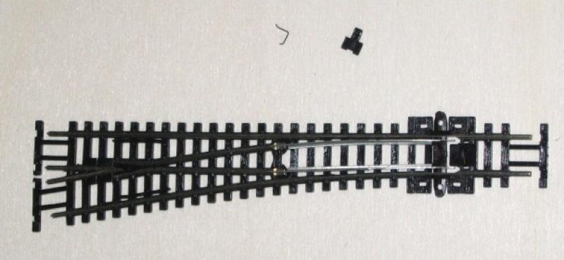

Omdat ik mijn Peco N code 55 wissels met Turtles wil gaan aansturen lijkt het me verstandig om de veertjes eruit te verwijderen. Waarschijnlijk kan de Turtle het nog wel aan, maar ziet het er niet uit.
Dus een proefwissel en dan maar proberen. Dat kostte dus een stuk meer moeite dan ik had verwacht en er lijkt bovendien nog iets afgebroken.
Het effect is wel zoals beoogd, namelijk, de tongen worden niet meer strak tegen de bielzen aangedrukt.
Hier het resultaat:
Iemand die hier ervaring mee heeft en kan zeggen of ik wel op de goede weg zit?

Beste Peter,
Met Turtels mag ik aannemen dat dat de tortoise switch machine is.
Als het deze aandrijving is dan ben je goed bezig. Het veertje moet er namelijk uit anders heb het geen zin om een langzame aandrijving te gebruiken.
Op de aandrijving zit een soort van slede (waar de overbrenging van de aandrijving naar de wissel door heen ga) hiermee kan je de spaning afstellen zodat de wisseltong wel goed tegen de spoorstaven aandrukt.
Hoop dat je voldoende info heb gekregen
M.v.g.
Johan

Hallo Peter, ik heb mijn wissels - HOm smalspoor - aangedreven met een Fulgurex motor, ook hier heb ik de veertjes met een pincet verwijderd, wissels gaan nu prachtig langzaam om in plaats van te klikken. Ook het hartstuk gepolariseert om met kleine locjes te kunnen rijden over het wissel. Het wissel ziet er ook natuurlijker uit, geen
"raar ding"
in het midden. Mijn baan is Poldermodel welke op tentoonstellingen staat, o.a. over twee weken sta ik op modelspoordagen in de Evenementenhal in Rijswijk. Daar kun je live aanschouwen hoe het werkt. Spoor N werkt op dezelfde manier.
Groetjes Filip Sleurink

Dank voor jullie reacties, gelukkig maar dat ik geen wissel gesloopt heb
Met Turtles bedoel ik inderdaad de Turtoise motoren. Ik heb er al wel ervaring mee opgedaan in het verleden, maar heb mijn huidige bestelling uit Amerika helaas nog niet binnen.

In HO sloop ik alles van het mechaniek (gebruik ook tortoises). Het "gat" onder de wisseltong vul ik op met een los bielsje.
Gino

Inmiddels heb ik er enkele turtoises onder hangen en het werkt perfect
