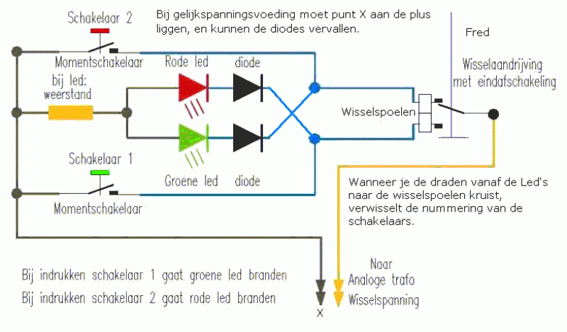

Hallo allemaal,
Ik heb de schakeling met momentschakelaars gesoldeerd vandaag en er is iets merkwaardigs. :-[
Bij het drukke van de rode knop gaat de groene led branden en andersom.
Dus even de leds omgedraaid en toen ging de groene zwak of fel branden en de rode doet niets meer.
Is er iets wat ik over het hoofd zie? De schakeling is geinig en ga dat bord zeker maken maar de juiste kleur moet wel gaan branden natuuurlijk....
Dank !
mumpie

« Reactie #1 Gepost op: 13 August 2010, 17:47:45 »
Heb je het over deze schakeling?
« Laatst bewerkt op: 13 August 2010, 17:50:34 door JaJo »

« Reactie #2 Gepost op: 13 August 2010, 19:12:24 »
Sorry, ik had inderdaad de link mee moeten sturen.
Ja, dit is de schakeling. De connecties zijn precies als op de tekening. En troubleshooting helpt niet.
Snap er weinig van. Ga zometeen eens met nieuwe componenten proberen. Misschien is er iets stuk.
Dank voor de reactie.
Mumpie

« Reactie #3 Gepost op: 13 August 2010, 19:14:40 »
Maar zitten de leds en diodes niet gedraaid? +/-?

« Reactie #4 Gepost op: 13 August 2010, 19:17:04 »
ja, die +/- heb ik gecontroleerd maar de diodes achter de led's heb ik weggelaten (led's zijn immers al diodes toch??) maar ik zal het ook eens met diodes proberen. Wat is de functie van de diode achter de led??

« Reactie #5 Gepost op: 13 August 2010, 19:26:43 »
Wat bedoel je met de rode en de groene knop? In dat schema heten de knoppen 1 en 2.
De leds moeten inderdaad gekruist aangeloten worden, zie schakeling1 op mijn website.
De diodes dienen als bescherming van de leds. Dat is nodig als er met wisselspanning wordt gewerkt. Een led is nl. niet bestand tegen de trafospanning in sperrichting.

« Reactie #9 Gepost op: 13 August 2010, 22:14:07 »
Ik heb het vermoeden dat de schakeling die JaJo geplaatst heeft zo niet werkt. Dan moet de eindschakelaar volgens mij in de andere stand staan.
Of je moet zoals Klaas aangeeft, de draden naar de wisselspoelen kruisen.
Fred.

« Reactie #10 Gepost op: 13 August 2010, 23:00:59 »
Mis ik nou iets in de schakeling?
Volgens mij sluit je de spanning alleen maar even kort als je op de "verkeerde" drukknop drukt. Welke led er brand als hangt af van de stand van het wisselcontact en heeft zoals het getekend is niets te doen met de drukknoppen.

Re:Sein tableau uit encyclopedie
« Reactie #12 Gepost op: 13 August 2010, 23:40:59 »
Daar mis je inderdaad iets, want de wisselspoelen staan er niet in getekend.
Of het moet zijn dat iemand daar een heel nieuw symbool voor heeft verzonnen.

« Reactie #14 Gepost op: 14 August 2010, 16:10:00 »
In het bericht van Mumpie stond: "Bij het drukke van de rode knop gaat de groene led branden en andersom".
Dat betekent dat Mumpie de bedrading gekruist heeft (zie tekening), en dat heeft niets met de Leds te maken. Dus hij had de kruising ongedaan moeten maken,
en dan had het prima gewerkt. Dat de Ledjes na omdraaien niet branden zou betekenen dat hij de schakeling op een gelijkspanning aangesloten heeft.
Bij AC-voeding zonder de diodes werkt de schakeling altijd, ongeacht de aansluitrichting van de Leds. De diodes zijn echter bij AC-voeding wel noodzakelijk, zoals hier eerder al aangegeven werd.
Heb de schakeling nagebouwd en bij mij werkte het prima.
Fred.
PS. De tekening in de Encyclopedie was correct.
@ Klaas, Bedankt voor de opmerking.  :) De wisselspoelen zijn aan de tekening toegevoegd.
