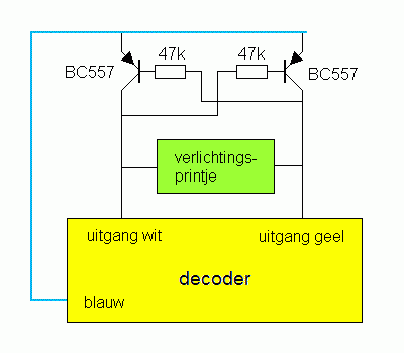

Is er eigenlijk een eenvoudige schakeling te bedenken die ervoor zorgt dat een functieuitgang de polariteit op de verlichting kan doen wisselen? Vast wel.

Re:Functiedecoder in Roco TEE RAM
« Reactie #23 Gepost op: 16 August 2010, 17:24:41 »
Kan,  (y)
Maar... wat als wit en geel beide tegelijk actief worden. ?
Grtzz,
Karst
« Reactie #24 Gepost op: 16 August 2010, 17:26:57 »
Het kan wellicht nog simpeler (maar tegen iets meer stroomverbruik) ;).
Ik heb deze schakeling gebruikt voor aansturing van de LEDs in een Hamo Motorpost zonder de verlichtingsprintjes te hoeven aanpassen:
http://www.merg.org.uk/resources/Fris-1.gif
Ik ben zelf echter nog niet toegekomen aan het plaatsen van een functiedecoder in mijn TEE RAM en het toepassen van die schakeling.
- Eddy
« Reactie #25 Gepost op: 16 August 2010, 17:39:20 »
Als je met je vingers van de functiemapping afblijft kan dat toch niet?
Feitelijk is het hele idee precies hetzelfde als het befaamde hulpprintje wat je tussen een motorwisselaandrijving en een magneetartikeldecoder zet.
« Laatst bewerkt op: 16 August 2010, 17:40:54 door Klaas Zondervan »
« Reactie #26 Gepost op: 16 August 2010, 17:42:42 »
Helaas...
kan wel. Ook zonder functiemapping :( Namelijk als je de 'Fade-in / Fade-out' functie van een ESU decoder gebruikt  :'(
Grtzz,
Karst
  • Berichten: 27445
    • Pagina van klaas
« Reactie #27 Gepost op: 16 August 2010, 18:53:32 »
Aha, fade-in/fade-out, die optie kende ik nog niet. Klinkt inderdaad eng in dit verband.
Daar moet je dan dus ook met je vingers vanaf blijven.
Een andere optie is om de uitgangen in die hulpschakeling op elkaar te vergrendelen, maar dan wordt het weer ingewikkeld.
« Reactie #28 Gepost op: 16 August 2010, 20:30:37 »
Toch jammer vanwege die unieke ompoolfunctie die bij de ombouw van nogal wat stuurstandrijtuigen handig is, maar waar maar weinig mensen van op de hoogte zijn. Daarvoor kan je natuurlijk ook een motoraansluiting gebruiken, maar dan moet de 'functiedecoder' wel een eigen adres krijgen, omdat de verlichting anders vrolijk met de motorsnelheid sterker of zwakker gaat branden.  ;D
Nee, dat laatste hoeft niet eens bedenk ik net. Volgens mij kan de als functiedecoder gebruikte locdecoder hetzelfde adres als de motorwagen krijgen mits de minimumsnelheid en de maximumsnelheid gelijk worden geprogrammeerd op het niveau waarop de verlichting netjes brandt. Door de optrek- en afremvertraging kunnen we nog faden ook. De kwaliteit van de motorregeling doet er niet toe, zodat we de goedkoopste locdecoder kunnen nemen.
edit Oh nee, toch een probleempje, bij stilstand zou de verlichting niet branden.   :-\
