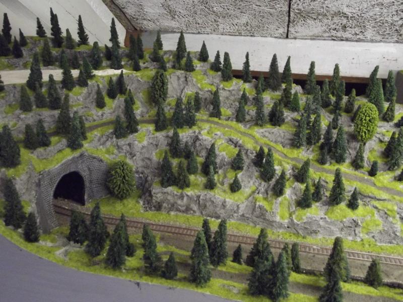

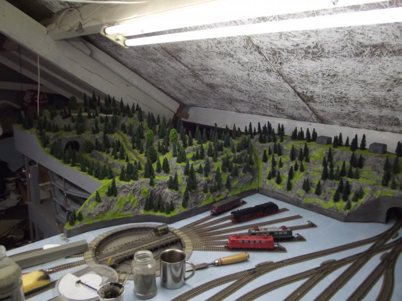

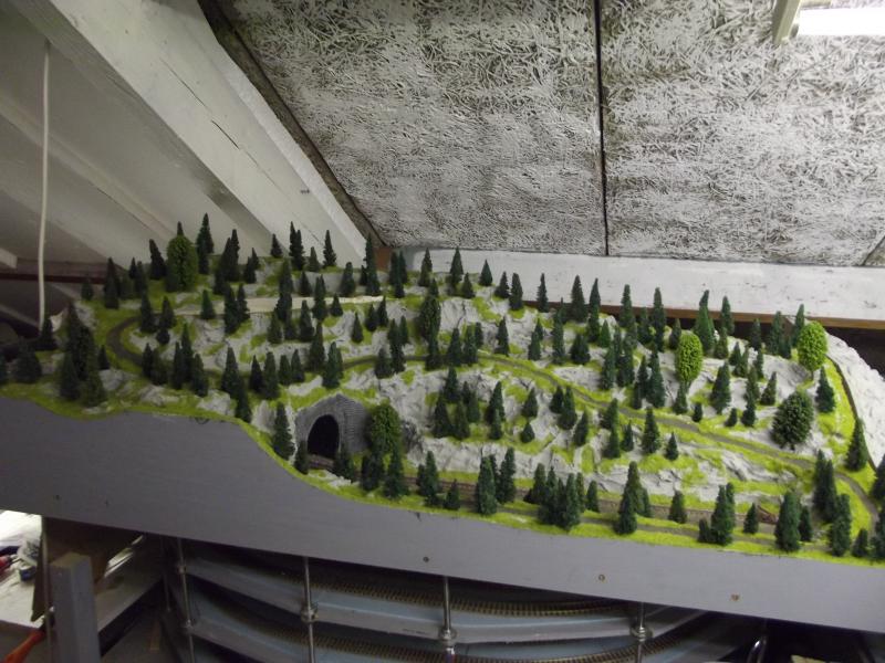

Na het behaalde resultaat van vanmorgen, heb ik gelijk het linkerdeel van de berg aangepakt.
De 1e foto is van hoe het was, de 2e hoe het nu is.
Op de 2e foto lijkt het nog wat licht, dit komt echter door het fototoestel (nieuwe camera, moet nog heel veel leren
Gr. Henk

Hallo Henk,
Eer van je werk
Oogt veel beter.
Laat het nu lekker drogen en ga dan nog wat tekeer met pigmentpoeder (gelig en wit).
Heb nog een tip voor je denk ik (voor de toekomst) voor dat je je gras gaat aanbrengen maak die pleken ook eerst wat groen of bruin (of combinatie) en breng dan het gras aan.
Bob
Laatst bewerkt op: 16 May 2011, 14:06:40 door Bob Vermeulen

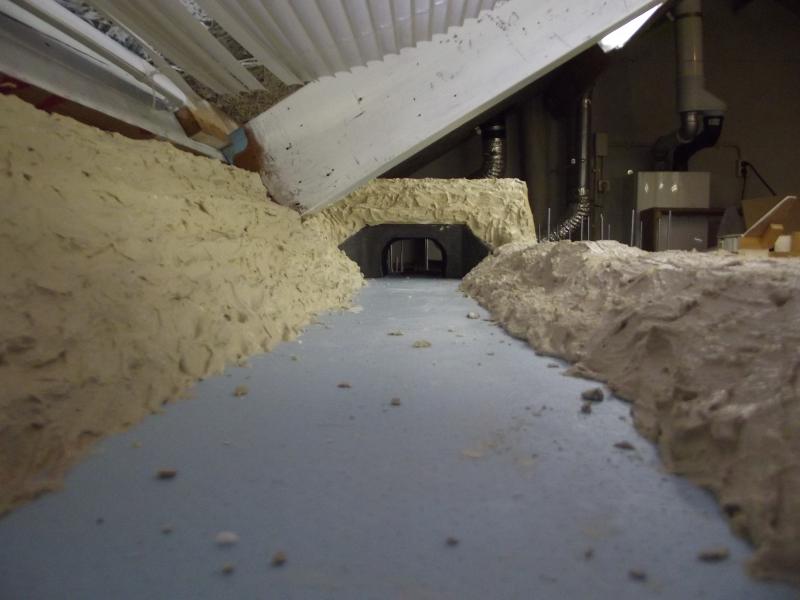

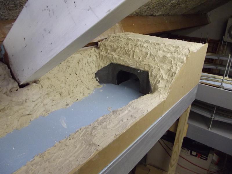

Vanmiddag toen de kids uit school waren, kwam Rick naar mij toe met de opmerking:
"Papa, het regent buiten dus ik ga niet buiten spelen, zullen we verdergaan met de berg?"
Dit was natuurlijk niet tegen dovemans-oren gezegd, we zijn met z'n 2en aan de gang gegaan met gips.
Een paar liter water en ettelijke kilo's gips later, is dit het resultaat.
Ik laat dit "gipswerk" rustig drogen, in de tussentijd ga ik de andere berg-delen verder bewerken.
Binnenkort weer een (foto) update.
Gr. Henk
Henk H
Re:Dachboden HBF
Reactie #171 Gepost op:
18 May 2011, 10:43:04 »

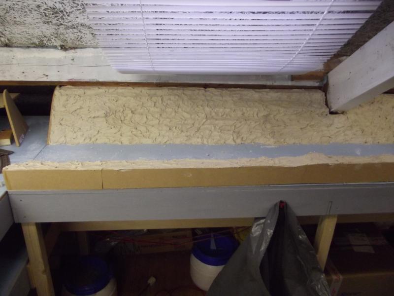

Ik heb het gipswerk van een 1e verflaag voorzien, terwijl dit droogt heb ik de rest van de linker berg aangepakt.
Het was een hele klus, maar om met een "bekende" belgische modelbouwer te spreken: "Het is een gans ander landschap"
Binnenkort ga ik aan de gang met ijslandsmos om struiken te maken op de berg.
Gr. Henk
mekel
Berichten: 1086
Re:Dachboden HBF
Reactie #172 Gepost op:
18 May 2011, 11:55:45 »
Om even bij het Belgisch te blijven: Het is een gans ander zicht.
Ziet er goed natuurgetrouw uit Henk !

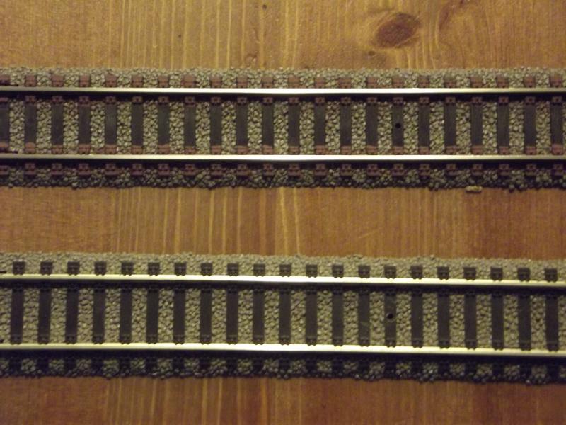

Vanmiddag een beginnetje gemaakt, met het (roest) verfen van de rails.
Opmerkingen en tips zijn meer dan welkom
Gr. Henk

Ik verf de bielzen en de ballast ook bruin. Mijn ballast is nl. ook bruinig.

Hallo Henk,
Ook ik doe de bielzen mee schilderen al is het wel licht aanzetten
Bob

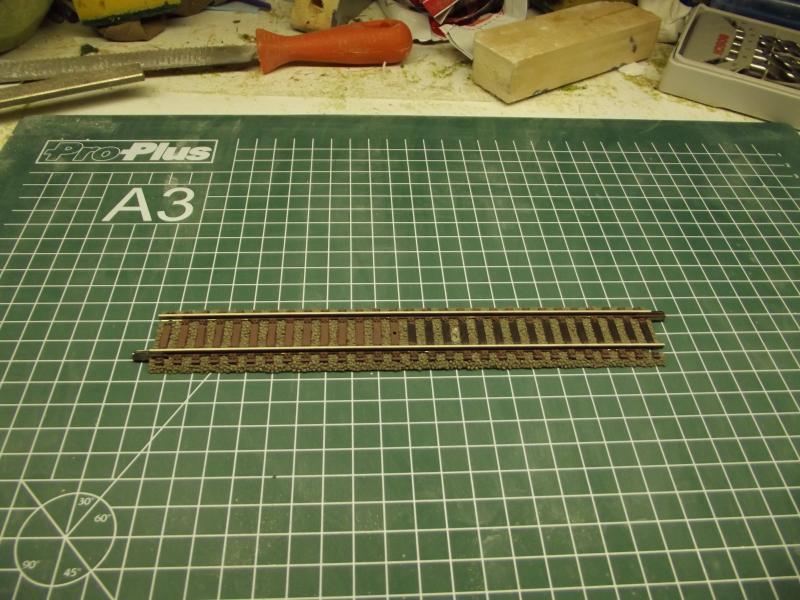

Ik heb op een (oud) stukje rails, even een proefstukje gemaakt.
Het lijkt inderdaad een stuk beter, alleen zit ik wel met mijn bedding te knoeien.
Ik wil eigenlijk een grijze bedding plaatsen, die qua kleur goed overeenkomt met de (orginele) profi-bedding.
Gr. Henk

Tja, dat is een keuze die je moet maken.
Ik zelf heb ook een bedding die goed overeenkomt met de profibedding en daarom gekozen om mijn rails niet te roesten.
Je kan uiteraard ook je bedding meeschilderen.
Berichten: 3939
Re:Dachboden HBF
Reactie #178 Gepost op:
19 May 2011, 18:50:50 »
Een deel van je bedding gewoon mee schilderen, niet alles.
Helaas heb ik geen foto voor handen, maar ik had het op mijn vorige baan ook gedaan. Gaf een mooi resultaat.
Ik had alleen de Profirails met de Fleischmann zakjes grind geballast. Dat gaf toch nog aardig kleurverschil.
Nadat ik er een drybrush van roestkleur overheen had gedaan, was dat grotendeels weg.
