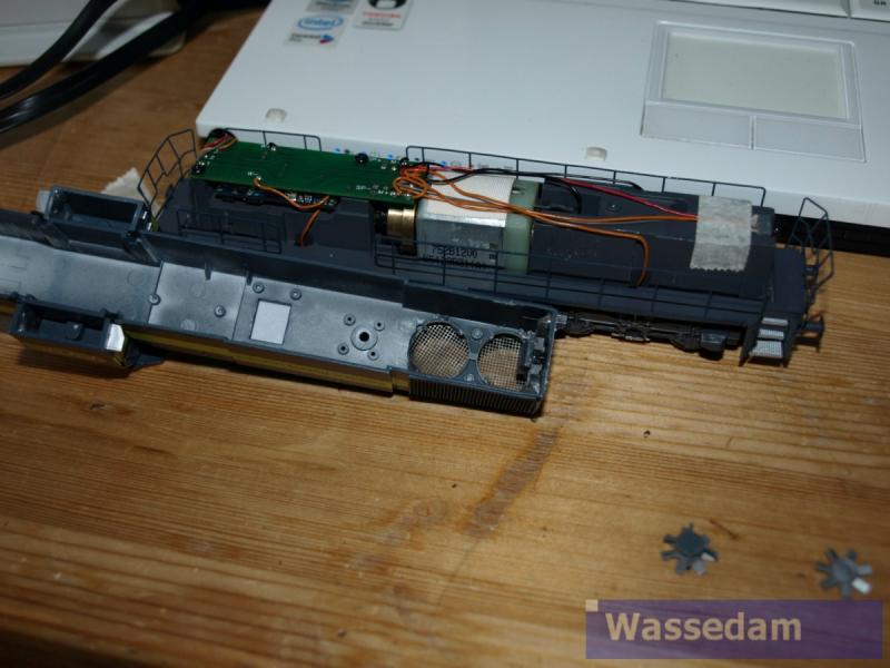

Als eerste post in dit draadje laat ik (gedeeltelijk) zien hoe ik een geluidsdecoder en luidsprekertjes heb ingebouwd in een Mehano loc, de ACTS 7107, een Vossloh 1206.
Eerst de loc maak eens opengemaakt.

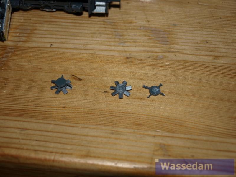

Je ziet aan de binnenkant van de lang huif de roosters van de ventilatoren. Dat komt omdat ik de ventilatoren er uit heb gesneden om plaats te maken voor de luidsprekertjes.
Hier zie je de ventilatoren. Ze zitten vast aan een kunststof kruis, waar ik ze eerst van heb los gesneden. In de voorste kreeg ik het speakertje er niet in, want daar zit de houder van de licgtgeleiders in de weg. Die heb ik dus teruggeplaatst.

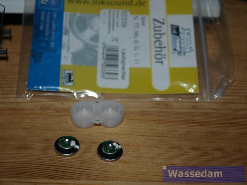

Dit zijn de speakertjes:
Voor de rest ben ik zo geconcentreerd bezig geweest dat ik geen foto's heb gemaakt. Het speakertje onder het tweede rooster zit er goed in, de andere heb ik wat verder naar achteren ingebouwd, vlak achter de kleine rechthoekige kap die de huif-schroef afdenkt, en voor de motor.
Ik kan daar plaats maken door wat van het materiaal van de motorhouder weg te frezen, maar ik ga eerst even kijken of er ook honderd ohm speakertjes zijn met deze afmetingen, zodat ik er maar eentje nodig heb. De huif kan nu namelijk net niet helemaal netjes dicht en dat is niet zo'n netjes gezicht.
Maar al met al wel tevreden voor een middagje werk.

Wat is de gedachtegang erachter om de speakertjes in de ventilatoropeningen te zetten, en niet gewoon in de tank zoals Mehano het heeft uitgedacht?

Ik ben gisteren een paar uur bezig geweest om te proberen dat ding open te krijgen (vanaf de onderkant). Durfde eigenlijk niet goed verder. Vandaar.

Een URL heb ik niet, wel eigen ervaring aangezien ik er deze week nog eentje van locsound heb voorzien.
Als je de vier schroefjes van de tank losdraait, kan je met een klein beetje kracht de tank er zo onderuit trekken, de eerste keer gaat even wat moeilijk, maar op een gemiddelde Roco loc moet ik meer kracht loslaten om de kap eraf te krijgen
Wel het advies om de loc daarbij vast te houden aan de draaistellen, en niet aan de bodemplaat.

Mooi, goeie tip, Bruno, dat werkt een stuk beter met die grote speaker. De tank sluit nu echter niet helemaal meer aan. De standaard ESU speaker is net even te hoog of te breed. Meer tips hiervoor? Zijn er speakers die wel goed in die tank passen?

De standaarspeaker is inderdaad net een millimeter te groot.
Ik heb de ESU 50441 gebruikt, en die in de tank met een stukje dubbelzijdig tape aan de onderzijde van het speakertje vastgezet.

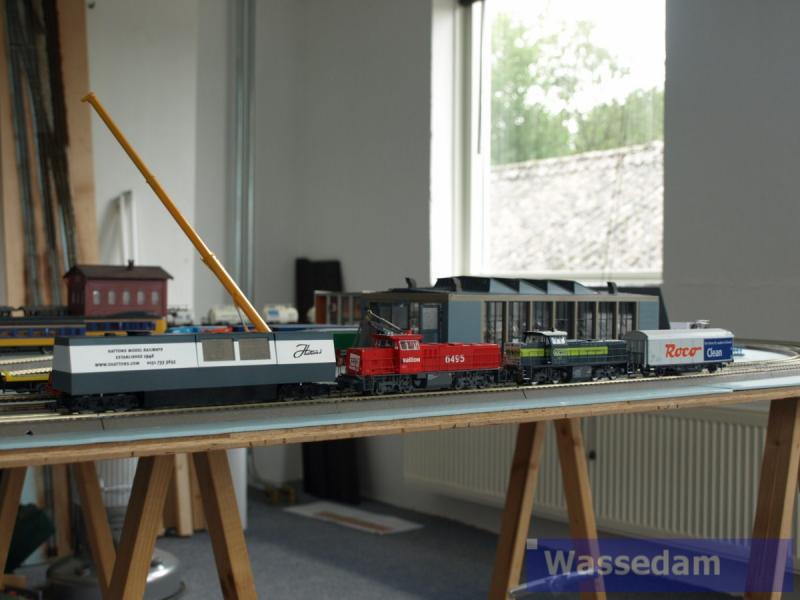

Belofte maakt schuld:
Het beloofde filmpje van mijn 1200 serie loc's
Gerard
