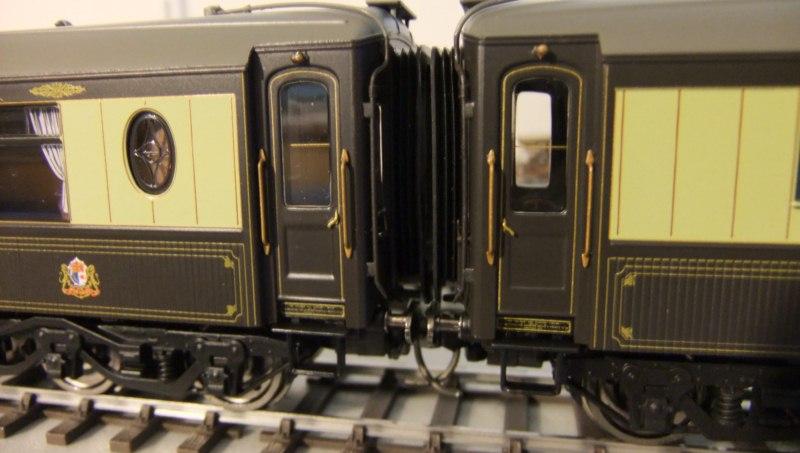

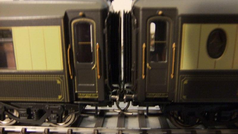

Vandaag even gekeken of de Pullman rijtuigen kortgekoppeld kunnen worden. Hiervoor kun je kiezen uit een aantal koppelingen, bijv. de meegeleverde "European type" koppelingen, Kadee of Roco koppelingen. In het echt reden Pullmans met een soort "knuckle" (Kadee) type koppeling, waarbij de buffers teruggetrokken waren. Het heeft daarom mijn voorkeur om Kadee koppelingen te gebruiken. De verende buffers van dit model kunnen desgewenst een paar mm teruggetrokken worden, door aan de achterkant van de buffer iets te maken, waardoor hij niet terug naar voren kan veren.
Zoals door Hornby geleverd laat je het wel uit je hoofd om onderweg van het ene rijtuig in het andere te springen:
Daarna zijn de tension lock koppelingen van Hornby vervangen door Kadee no. 18:

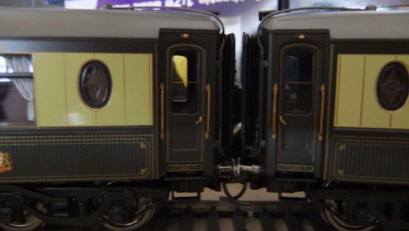

Dat is al een heel stuk beter, en in de bocht met 75 cm radius past dat nog net:

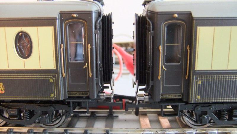

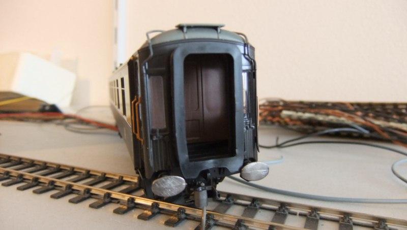

De "corridor connections" zijn jammer genoeg wat aan de korte kant, maar wel fraai uitgevoerd met "endplates". Deze eindplaten kunnen er gemakkelijk afgehaald worden, maar dan wordt het zichtbare gat tussen de rijtuigen wel weer iets groter. Ik ben vooralsnog niet van plan om de connections te vervangen.
Rijtuig met de eindplaat eraf. Nu kun je zo naar binnen stappen voor een high tea.
Het is mogelijk om de rijtuigen nog iets korter te koppelen bijv. door gebruik te maken van een Kadee no. 17 koppeling, maar dan moeten er extra maatregelen genomen worden zoals één of beide eindplaten eraf en de buffers in de teruggetrokken positie.

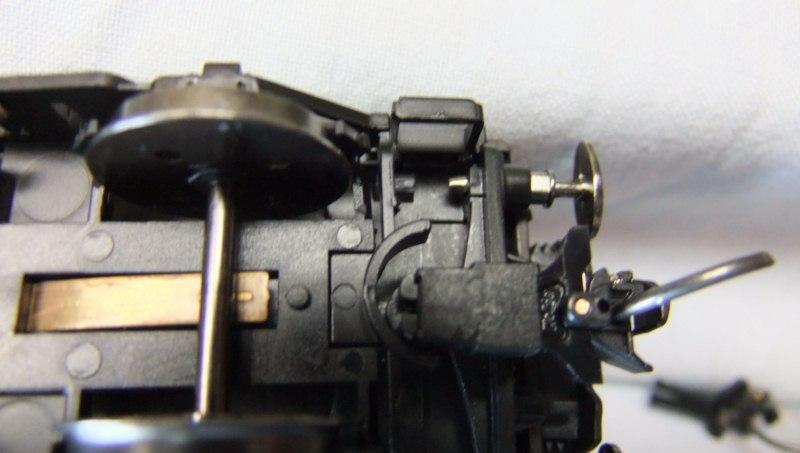

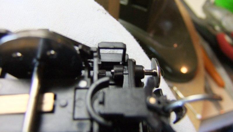

Vanavond de buffers van 2 rijtuigen in de teruggetrokken positie "gemonteerd".
Dat gaat als volgt:
In de normale positie zijn de buffers naar voren geveerd, dat ziet er zo uit:
Dan druk ik de buffer naar achteren, en hou hem in deze positie met om het pennetje een stukje van 2-3mm zwarte snoerisolatie, gewoon afgesneden van een oud zwart snoer:
Nu blijft hij in deze positie zitten, en krijg ik het eventueel later weer gemakkelijk in de oorspronkelijke positie terug.
Hopelijk blijven de veertjes in de buffer wel flexibel.

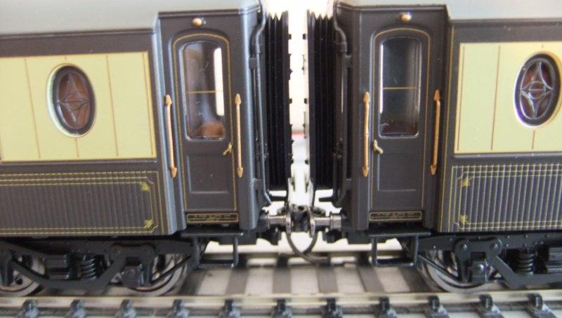

Met aan beide zijden een Kadee no. 17 ziet het er nu zo uit:
Het fototoestel is wel meedogenloos, want in het echt zie je de kier bijna niet.
Als je er niet helemaal 100% recht voor zit, dan ziet het er zo uit:
En zo moet het eigenlijk ook.
Ook in de bocht van 75 cm gaat het allemaal nog net.
Voorlopig laat ik het hierbij.
Leen.
