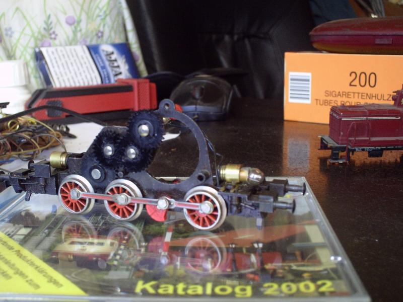

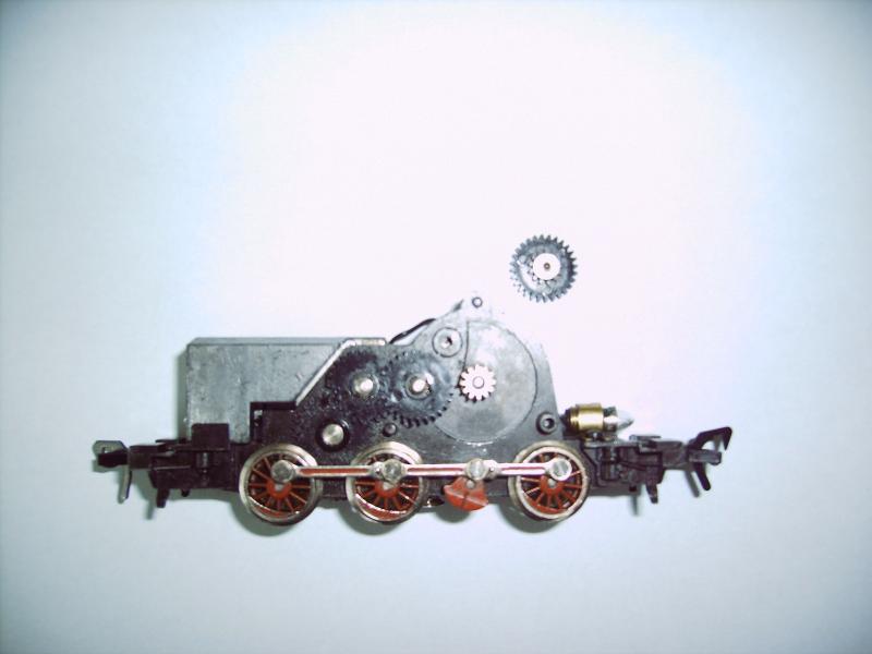

Ik heb een probleem met deze loc.
Vanuit de motor loopt een asje met een tandwiel, vervolgens gaat het via een aantal tandwielen verder.
Het bovenste tandwiel ligt er echter af.(sorry de foto is niet van de allerbeste kwaliteit)
Bij een winkel heb ik toen een nieuw asje besteld, na een half jaar krijg ik te horen: "het asje is niet meer leverbaar!!".
Heeft iemand misschien een oplossing voor dit probleem?
Met afwachtende groet,
Henk

Hallo Henk,
Ik zou proberen van een stukje staal met de juiste diameter of messingbuis met de juiste diameter een nieuw asje te maken. Eventueel bij een bevriende modelbouwer een asje laten draaien. In ieder geval succes ermee.

Hoi Henk.
Als er geen oplossing uit de bus moest komen dan kan ik je wel helpen.
Heb hier nog een motorloos onderstel zonder motor, rest is compleet op koppeling na, maar die heb je.
Echter een probleem, verzending vanuit Belgie is 6€.
Je bekijkt het maar.
Mvg.
Matheus.

Misschien kan Matheus het pinnetje eruit halen en alleen dat opsturen, in een envelop met wat karton om het pinnetje, zodat de envelop niet in een automaat blijft steken. Dan ben je wat goedkoper uit met verzendkosten.
Of Henk stuurt eerst een voldoende gefrankeerde retourenvelop naar Matheus, etc. etc.

Het is geregeld met Matheus!!
Volgende week ff de motor overzetten, dan is de V60 weer klaar om ingezet te gaan worden!!
Henk
