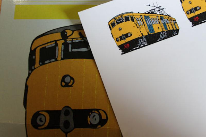

En vraagje specifiek voor de mensen met een Alps:
Even vooraf, ik heb een MD1000 en ik maak gebruik van Bell Inc decalpapier, welke ik eerst behandel met een doek met wasbenzine.
Nu de vraag:
Ik wil graag het verenigings logo (.png) printen op decal papier. Uiteraard is dit een trein en bevat deze geel. De Alps print alle kleuren goed, totdat hij het gele moet doen, hij print dit niet netjes en er komen diverse korrelige verticale strepen door de print heen, uiteraard alleen in het gele gebied.
Andere cartridge al geprobeerd, geen verschil, iets anders geels (tekst oid) geprint; gaat prima. Zelfde logo op fotopapier: prima, geen strepen. Geen wasbenzine: wordt niks.
Hij doet het dus echt alleen met het gele van het logo, en alleen op het decalpapier...
Mijn opties zijn op, iemand anders nog enig idee wat ik nog kan proberen? Misschien is er een "trucje" welke ik kan proberen? (behalve ander merk papier)
Grt,
Gerard
Laatst bewerkt op: 25 July 2010, 19:44:11 door Gerard van Rekum

Hier een (slechte kwaliteit) foto, moest de print eerst uit de vuilnisbak vissen...
. Links decal papier, rechts fotopapier. Beide geprint met de Alps, verschil mag duidelijk wezen lijkt me. (dat de 2 plaatjes verschillen qua formaat maakt ook niks uit, op decalpapier ook in klein formaat geprobeerd.)
Lokpaint
Re:Vraagje aan de decalprinters (alps) onder ons.
25 July 2010, 20:23:56 »
Hoi
De strepen lopen van boven naar beneden; is dit ook de printrichting?
Bart

Volgens mij is je printer niet echt schoon meer, en trek je met het zwart het geel weer stuk.
Printkop voorzichtig met een wattestaafje met alcohol of thinner reinigen. VOORZICHTIG!
Maar eerst dit eens proberen...
1. Smeer je cartridges met een heel klein beetje olie. De blauwe draaidingen dus.
2 Knijp de cartridges eens goed samen.
Bij het printen geen rare opties aanvinken; gewoon auto/laserpapier etc. Nergens aankomen dus.
Print in een zodanige richting dat je zo weinig mogelijk met het zwart over het geel gaat.
Speel eens wat met je micro-feed Hoe doe je dat???
In je printvenster zie je op een gegeven moment "restore defaults" staan.
Hou Ctrl+Alt ingedrukt, en klik "restore defaults" aan. Schuif vervolgens de regelaar helemaal naar links, en print je tekening uit.
bart
