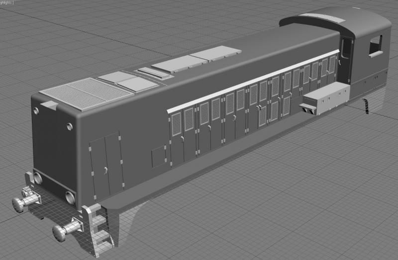

och, de 2200 in oude wsf versie was anders dan wel 1 van de meest verkochte
ik heb helaas geen tijd om ervoor te zorgen dat het ook ergens in past.. misschien in de toekomst

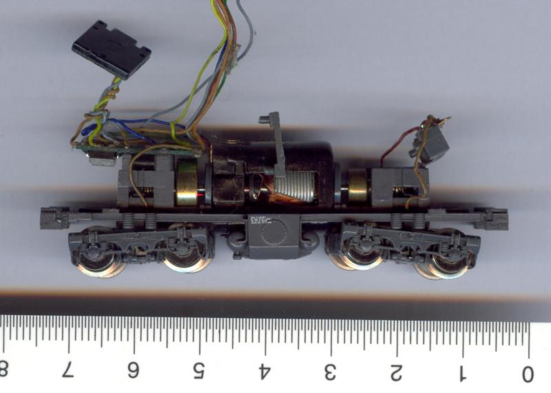

@Hans,
Zijn er geen smallere Mashima's verkrijgbaar?

Vast wel, maar het scheelt maar weinig om de standaard motor van de Minitrix MAK erin te krijgen, en dan kun je het chassis vrijwel ongewijzigd gebruiken. Ik ga er gewoon een bestellen en kijken of het past, het zou maar 0,1 mm ofzo moeten schelen. Als het niet past of de motor te heet wordt voor de kap denk ik erover zelf es een 2200 kapje te gaan 3D-en waarbij gesmokkeld wordt met de huifbreedte (zie de 2400 kap op dit forum)...

hoe breed moet ie zijn?

Zie scans:
(het grijze ding tegen de motor hoort er niet; houdt 'm hier horizontaal op de scanner...)
Net iets meer dan 10 mm, dus 11 mm binnenruimte zou mooi zijn, dan kan er eventueel nog wat aan de binnenkant geplakt worden om warmte van de motor weg te werken...

Done,
Model is nu 11mm breed
Dit gedaan door het model in de breedte te verschalen.
Het model is dus nog wel even hoog als anders.
binnenkant is 14,42mm hoog

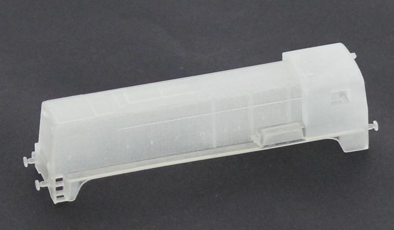

Het model is vanaf vandaag bestelbaar als test versie, dit betekend dat het kan zijn dat het model afgewezen word door Shapeways vanwege onderdelen die niet printbaar zijn.
Mocht dit gebeuren, dan ga ik gelijk aan de slag en die onderdelen iets dikker maken.
Als compensatie voor dit is hij wel
5euro
goedkoper gemaakt (
Tijdelijk!
Mocht het model dus gewoon goed zijn, dan hebben jullie geluk en heb je de 2200 goedkoper.
Alleen via deze link bestelbaar, niet te vinden in mijn webshop!
(de demper zit in het model kan na aankomst makkelijk op de bovenkant gezet worden!)

OK, ik heb er 1 besteld, ben benieuwd!

Ik heb deze versie ook besteld Mitchell en kan ik het vergelijken met het oude model. Nu nog een geschikt onderstel vinden!

Prachtig Mitchell! De details zitten er goed op.
(die nog zijn opstaptreden moet laten zien)

Ik heb 'm binnen en het ziet er heel goed uit! Heb je 'm zelf ook voorbij zien komen?
Als ik tijd heb 'm op het onderstel te passen laat ik weten hoe een en ander afloopt...
