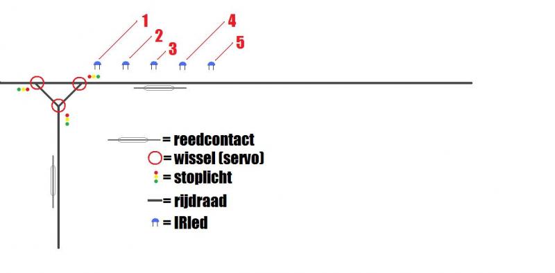

Tevens, hoe schakel je een IR led in d.m.v. een reedcontact?
Ik bedoel hoe activeer je een als je een kan onderbreken?
Tekening.
1= rijstand 0
2= knipperlicht links
3= rijstand 14
4= rijstand 28
5= rijstand 28  ( even als voorbeeld van een lange weg)
Vraag 1:
Ik wil dat de reedcontact mijn servo laat draaien op de gewenste draaipunt (dmv een servodecoder)
Hoe kan ik dit om en om laten doen? iedere auto krijgt een magneet...
en iedere auto gaat dus zo 1 richting op.
Vraag 2:
Stel het is groen en de auto activeert de servo op rechtdoor.
Hoe kan ik nou zorgen dat IRled 1 - 2 en 3 uitstaan? maar 4 en 5 uiteraard niet.
Vraag 3:
Stel het is groen en de auto activeert de servo op lingsaf.
Hoe kan ik nou zorgen dat IRled 1 uitstaat? (uiteraard scheur je niet met 28 rijstappen de bocht om...)
Vraag 4:
Stel het wordt rood. De auto moet nu dus stoppen. en de servo staat op rechtdoor.
Hoe kan ik nou zorgen dat IRled 2 uitstaat? (uiteraard voor rechtdoor gebruik je geen knipperlicht)
En zodra het groen wordt moet de auto weer optrekken naar 14 stappen, hoe kan ik die dan activeren (die is nu niet getekend maar die zou dan naast de weg naast het stoplicht komen)
Vraag 5:
Stel het wordt rood. De auto moet nu dus stoppen. en de servo staat voor naar links.
Hoe kan ik nou zorgen dat alle IRled's aanstaan? (uiteraard rem je af van 28 naar 14 naar nul en moet in de tussentijd het knipperlicht geactiveerd worden. En zodra het groen wordt moet de auto weer optrekken naar 14 stappen, hoe kan ik die dan activeren (die is nu niet getekend maar die zou dan naast de weg naast het stoplicht komen)
Hoe kan ik dit nou realiseren op een stoplicht zoals mijn voorbeeld?
Mvg Waylon.

Antwoord 1:
Met 1 magneet kun je geen verschillende voertuigen detecteren, als dat bekend is, kun je een reedcontact of hall-sensor middels de input print aan de servo decoder een opdracht geven. Als je wel meerdere soorten voertuigen wil detecteren dan moet je creatief worden met reed contacten en/of hall sensoren. Of je wacht nog een paar maanden want dan komt er mogelijk ook nog een optie voor voertuig detectie. Dat zou je niet moeten weerhouden om alvast te starten.
Antwoord 2:
Door gebruik te maken van de servo decoder S4DCC-Car kun je naast een servo ook een relais sturen (synchroon met de servo actie). Met die schakel contacten kun je van alles bedenken.
Antwoord 3, 4 en 5:
Idem als 2
Je hebt trouwens niet zoveel IR-Leds nodig, je kan meerdere actie vanuit de functie bouwsteen koppelen middels een diode. Dus voor de kruising zet je een led met daarop de signalen stop (als verkeerslicht op rood staat), snelheid verminderen, knipperlicht aanzetten. Na de kruising weer een led met daarop de informatie knipperlicht uit, snelheid verhogen.
Wanneer de opdracht gegeven wordt om de snelheid te halveren gaat dat geleidelijk en bij snelheid verhogen ook.
De rest is een kwestie van logisch nadenken.

Oke, dit begint al erop te lijken alleen...
bij 3, 4 en 5
gaat het erop dat iets in het stoplicht zeg maar de IRleds moeten activeren.
(zie het zo.)
3 leds-  1 gemeenschappelijke -
3 verschillende +
naast de weg heb je alle mogelijke IR-leds met continu dataoverdracht.
Dus.
1= rijstand 0
Maar deze met rijstand 0 moet alleen aanstaan als het ware als het stoplicht rood is.
Dus je moet deze IR led kunnen koppelen met het rode ledje..
MAAR! je maakt gebruik van 2 heel verschillende stroombronnen.
Ik ben echt geen electronica man, helaas.
Dus hoe kan ik dit bereiken.
Uiteraard niet alleen met 1 - rijstand 0
maar als het rood is moet ook vertragen naar 14 rijstappen aanstaan.
en als het groen is moet eigelijk alles uit zijn.
Want dan stop je niet of rem je niet af.
Snap je?
Mvg Waylon.

Kijk als hier geen (simpele of logische) oplossing voor is heeft DCC functiebouwsteen gewoonweg geen zin...
Als dit wel werkt is dit pakket super voor mij en kan ik mijn keuzen maken, uiteraard dan DCC functiebouwsteen.
Nou hopelijk krijg ik nu antwoord en is alleen een beetje duidelijk?
Dan kan ik mijn beslising maken  (y)
mvg Waylon

niemand?  :'(
Gerwin
  • Berichten: 120
Re:Car system - Eigen creatie's.
« Reactie #104 Gepost op: 08 August 2010, 17:16:45 »
En dan ook nog ongeduldig worden!
Je kan aan de verkeerslicht module een relais verbinden, de schakel contacten van het relais kun je gebruiken om commando's vanuit de functie bouwsteen te versturen.
Dus verkeerslicht staat op rood, ir-led geeft commando om voertuig te laten stoppen. Verkeerslicht springt op groen de auto vertrekt.
Dit is allemaal te vinden bij MiniatuurA of bij de geestelijke vader Claus Ilchmann www.modelleisenbahn-claus.de
