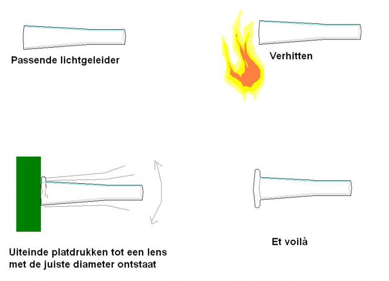

Ik heb meermalen lichtgeleiders met lensje gemaakt van doorzichtige kunststof staafjes. Die kunnen overal vandaan komen, uit bic pennen, uit lichtgeleiders van oude videorecorders,stereotorentjes etc, uit doorzichtige gietframes van bouwpakketen, noem maar op.
Dan kun je ze als volgt bewerken:
