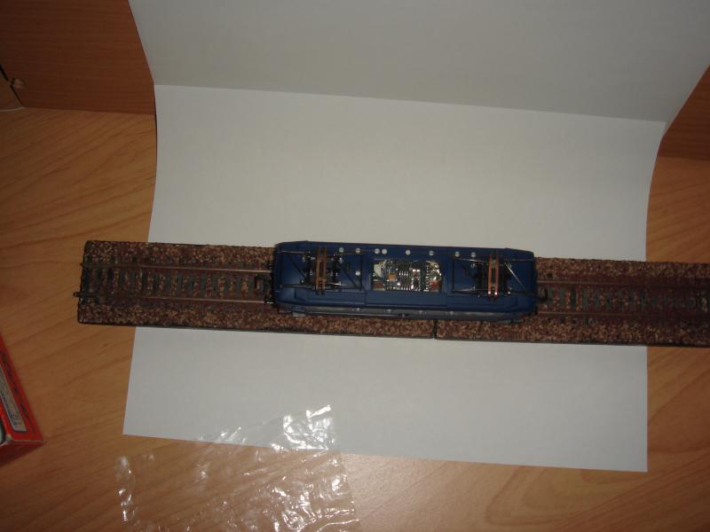

Eigenlijk ben ik een herintreder, maar mijn vraag gat over het digitaliseren van een h0 locomotief ZONDER NEM steker.
Het gaat om een OUDE Roco 1100.
Daarin is te weinig ruimte om een standaard ESU LokPilot 3.0 te huisvesten.
Heeft iemand al eerder deze oude loc's gedigitaliseerd?
Ik houd me aanbevolen voor een paar praktische tips.
Kijk eens naar deze foto, die staat op mijn website.
Gaat weliswaar niet over digitaliseren, maar is wel een mogelijke oplossing voor het ruimteprobleem.
Ik heb daar een extra printje in gebouwd en daar was ook geen ruimte voor. Heb toen het middengedeelte van de originele print er uit gezaagd en daar het nieuwe printje in laten zakken.
Is voor jou mogelijk ook een oplossing, kwestie van een beetje passen en meten.

Kijk eens naar deze foto, ...
Bedankt voor de tip, maar direct onder de print zit een gigantische motor.
Erg veel extra inbouwdiepte win ik daar niet mee.
Ook de dakopbouw kan ik niet zonder ingreep als extra ruimte claimen, omdat de patrijspoortramen links en rechts via strips onder het dak met elkaar zijn verbonden.
Ik begin zo langzamerhand te denken dat alleen een ingrijpende H3 revisie de oplossing is.

De foto die Klaas toont is identiek aan jouw loc hoor (y)
Dus als het bij Klaas past, past het bij jou ook. Wat je in ieder geval moet proberen, is de decoder in het midden te plaatsen.
Dan zit je onder de verhoging in het dak en heb je wat meer ruimte.
Gr. Remco.

Bij mijn oude 1100 loopt het printje niet helemaal over de bak; het houdt bij de motor aansluiting op. De decoder ligt daar meteen tegenaan.
Helemaal geen gezaag en gefrees; past gewoon. Decoder is een Lopi2.
Oja, dat vergat ik nog te zeggen. Die dwarse strips zaten bij mij ook in de weg. En wat doe je met dingen die in de weg zitten? Die haal je uit de weg.
Ik heb die strips er dus gewoon tussenuit geknipt en de ramen met een drupje lijm op hun plaats geplakt.

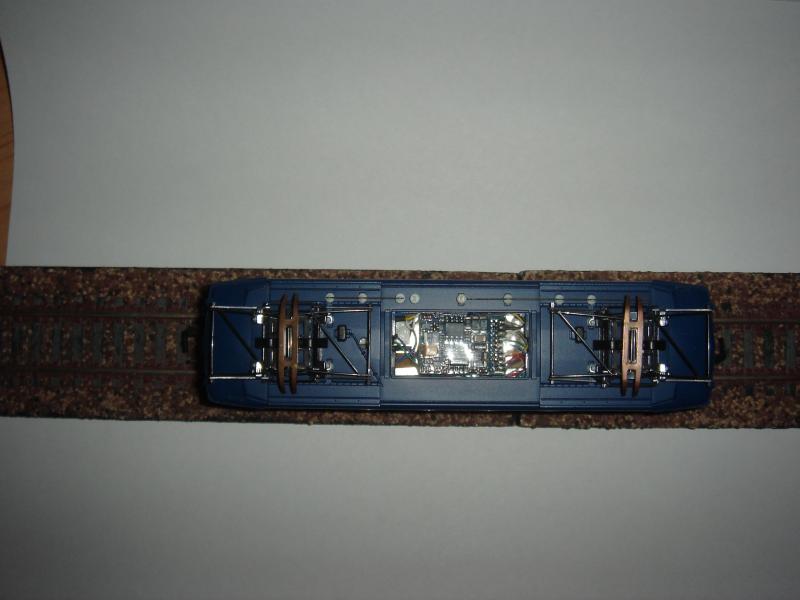

Ben wel nietzo'n fotograaf, maar 1 plaatje zegt meer dan 1000 woorden.
Gr Hans

@ Hans, dat klopt, want ik heb een oudere variant, maar wel met een decoderplug, maar geen uitsparing in het chassis voor de decoder.
Ik heb de decoder dan ook onder dat koepeltje geplaatst.
Maar heb er gewoon een LoPi basic in zitten.
Dus eigenlijk is breekwerk niet eens nodig.
Voor het plaatsen van de decoder eerst het koepeltje afnemen, en de aangesloten decoder eerst door het gat in de kap naar buiten drukken, en dan pas de kap plaatsen.
Als de kap geplaatst is, dan pas de decoder met een stukje dubbelzijdige band boven op de printplaat plakken (let op dat de band de exacte grote heeft van de decoder in verband met eventuele kortsluiting)
En daarna het koepeltje terugplaatsen.

Ik heb in mijn oude 1100 een kuehn 125 geplaatst onder de verhoging in het dak, hij past daar prima in.
Het kapje van de verhoging kan je lostrekken en dan zie je dat deze decoder daar als gegoten zit. Ik zou bijna zeggen dat hij er voor gemaakt is :)

Er zit of een basic in of een V3.0, maar qua afmeting maakt dat volgens mij heel weinig uit. Maar net zoals Klaas al schreef is het vast lijmen van de zijruitjes het enige wat je moet doen, verder is het appeltje eitje. Ben trouwens vergeten het fotootje klikbaar te maken. Verkeerde uploadknoppie gebruikt ;D. Weer wat geleerd.
Gr Hans

« Reactie #13 Gepost op: 19 July 2010, 22:24:07 »
Gelijk effe uittesten ;D, moet kunnen. Oudjes doen het nog best.
