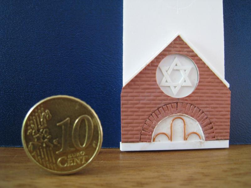

Goed, zoals ik reeds eerder zei... ik ben momenteel ook nog bezig met wat andere projectjes, waaronder een baanwachterswoning.
Het huisje wordt een mix van het type baanwachterswoning zoals deze door Artitec wordt aangeboden, wat foto's van dit soort gebouwtjes die ik op internet heb gevonden én wat fantasie van mijzelf.
De uitstraling wordt uiteindelijk zoiets als die van station Beekbergen en dus vrij eenvoudig, met een bakstenen voor- en zijgevel en een wit gestucte achter en zijgevel.
Ik werk deze keer niet van een tekening, maar snij gewoon wat in het wilde weg... op het oog, uit de hand!
In het weekend ga ik weer verder met het gebouwtje... hier even een kleine foto-update met de de stand van zaken.
1) Rechthoekig plaatje uitgesneden.
2) Gaten voor kozijnen, rollagen en vensterbanken uitgesneden.
3) Rollagen in elkaar gefriemeld en in de openingen geplaatst.
4) Even los een paar kozijnen in het geveltje geplaatst voor een betere indruk.
(het kozijntje boven de deur moet ik nog maken en er zitten nog geen vensterbanken onder alle ramen... deze plaats ik pas nadat later de ramen definitief geplaatst zijn.)

dat ziet er goed uit P@tje,
hoe heb je eigenlijk die kozijntjes zo strak gekregen?
met de groeten van Maarten
P@tje
Re:P@tjes zelfbouw projecten. Bomen en gebouwen in H0/1:87
« Reactie #22 Gepost op: 12 August 2010, 16:13:30 »
De kozijntjes die ik in dit geval gebruik zijn restanten die ik uit bouwdozen over had... hier en daar "vertimmer" ik er iets aan (Als je naar het grote raam kijkt, zie je (rechtsonder) dat ik één zijde groter heb uitgesneden, daar komt een nieuw zelfgemaakt kozijntje/raampje in wat open staat)
Gelukkig is het nu een gebouwtje met een fantasie-graad... er valt dus wat te smokkelen i.t.t. een exact schaalgebouw. Soms moet ik ook alle kozijnen zelf maken (zoals bijv. bij de ouderlijke woning).... Poeh, dat is vaak een hoop werk... de kozijnen maak ik dan uit styreen (verschillende maten en diktes)

Een vraag; hoe maak je de rollaag?
Groet, Hans

De rollagen maak ik uit reststukjes/afval van de muurplaten die ik gebruik. Ik draai de plaatjes om, zodat ik geen (muur/steen)reliëf meer heb, snij vervolgens een passend stukje uit en kerf er met een mesje het steen/rollaag patroontje in.

Tot nu toe gebruikte ik de 'goede' zijde van de steentjesplaat, en snij dat een steenbreedte af en knip aan één zijde met een kniptang zodat de strip gebogen kan worden.
Maar ik geef toe dat 'mijn' methode meer afwerking behoeft (plamuren)
