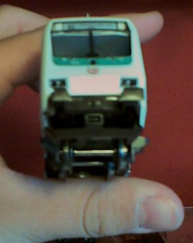

na een botsing gisteren op mijn treinbaan is er een stuk van de buffer van mijn dubbeldekker(FL. 5123) gebroken.
deze buffer is met het chassis meegegoten
hoe stom, maarja weet iemand hoe ik het weer kan repareren, want het ziet er niet uit.
hier een foto, sorry de kwaliteit is niet zo goed.
gr,
mathyn

secondenlijm

makkelijker: zoek een gelijksoortige buffer, zaag de beschadigde buffer af en boor die nieuwe in t chassis... Je hebt daar wel een rommelbak voor nodig en wat mazzel.

je kan proberen een oude buffer aan te passen en er tegen aan lijmen

Of beide buffers te vervangend, dat lijkt mij de meest logische optie.
dan zijn ze ook allebei hetzelfde.

stukje plastic card op maat snijden, zwart verven, oude buffer eraf snijden. nieuw buffertje lijmen met secondelijm.

Of met een stukje plastic card met secondelijm de gehalveerde buffer weer 1 geheel maken.

das ook een goed idee, maar de buffers zijn wel heel dun.
maar wat bedoelen jullie precies met een plastic card.

Plastic card. Hiermee bedoel ik een stukje uit een plaatje styreen. uit dit materiaal worden ondermeer bouwpakketten gemaakt, je kunt dit bij je hobbywinkel wel kopen.
Of je snijdt een stukje uit bijvoorbeeld een oude pas van een of ander abonnement. (plastic card) Je kent ze wel.

styreen heb ik liggen, is alleen een beetje dik, ik ga wel wat proberen.

De vraag is of dat gaat lukken. Er wordt hier zo makkelijk gepraat over lijmen met secondenlijm, maar de meeste locchassis zijn gemaakt van een plasticsoort die nauwelijks te lijmen is.

Dit gaat lukken Klaas.

Bart, hoe weet je dat zo zeker? Van wat voor materiaal is dat locchassis dan?
