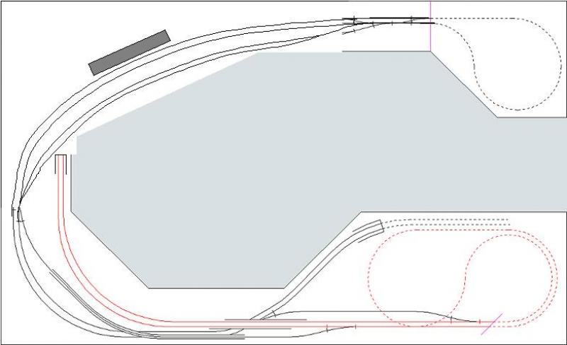

Zo weer een update :)
Baanontwerp:
Heb spoor 1 en 2 van het station een beetje doorgetrokken zodat een locomotief + wagon in een rechte lijn komen te staan zodat deze makkelijk te ontkoppelen is.
Er is een hele hoop veranderd bij de onderste keerlus. Door het spoor door te trekken en pas later te keren heb ik de wissel iets verder terug kunnen plaatsen zodat de HSL traject richting het station meer ruimte heeft.
De HSL treinen rijden links en deze zal dus eerst in een stevige daling terecht komen en vervolgens keert hij in een lichte stijging terug naar het oude nivo.
Het NS deel moet om de keerlus van de HSL heen om genoeg ruimte te hebben om zelf onder de HSL lus heen te kunnen.
De flyover heeft ook meer ruimte.

« Reactie #17 Gepost op: 02 February 2007, 16:22:43 »
Hoi Rob,
Het wordt steeds beter. Wat volgens mij Mark en Nico proberen te zeggen met het 'vloeiende station' heb ik proberen te schetsen in onderstaand plaatje. Je loopruimte in je kamer wordt wel minder en misschien kun je achter in de hoek er niet meer bij (evt een mangat maken), maar je station krijgt een wat natuurlijkere uitstraling en ook zal koppelen waarschijnlijk makkelijker gaan.
Het is maar een schets en je zult waarschijnlijk op deze manier ook moeten werken met flexrails. Ik ben benieuwd wat je er uiteindelijk van gaat maken :)
succes in ieder geval met puzzelen,
Sjoerd

Dit komt aardig overeen met wat ik bedoelde!. Ook dat mangat is zo'n handig ervarings ding. Als je je eerste baan aanlegt denk je dat het welk meevalt, dan doe je het dus niet en heb je later spijt....

Hoi Rob
Dit ziet er voor mij "natuurlijk" uit. Mooi Tillig of PECO rails/wissels er in en is het is helemaal top. En natuurlijk alleen flaxrails.
Succes
P.s. foto's zijn welkom

Baanontwerp:
Ik moet links wel krap beginnen maar vanuit daar vloeien de stationsboogstralen vanaf 2000mm en groter naar rechts :)

« Reactie #21 Gepost op: 02 February 2007, 21:30:19 »
Rob,
We gaan zeer zeker de juiste kant op!
Maar voor nog wat perfectionering hier nog wat aanvulling in tekst.
Let nog eens op de rode lijn van blz. 1
Die loopt namelijk nog vloeiender. Vloeiend betekent ook niet gebruik maken van boogstralen maar bogen laten bestaan uit een lijn die je niet aan de hand van een circel of liniaal hebt gezet.
Door het station in een nog grotere boog/vloeiende lijn te leggen kan je het deel dat aan de bovenkant van je tekening ligt ook nog gebruiken om te bollen zoals de rode lijn dat al deed.
Wat je eigenlijk echt moet doen is aan de hand van bovenstaande tips de scherpe bocht die links bij het station ligt, verwijderen.
Veel succes!
m.v.g.
Mark
« Laatst bewerkt op: 02 February 2007, 21:36:44 door mmhajvth »

Mensen, even tussendoor bedankt voor alle reacties!
Tja die scherpe bocht had ik er graag vanaf het begin niet ingezet maar ik moest wel omdat ik het anders niet redde in de beperkte ruimte. Om die scherpe bocht op te heffen moet ik de wissels van het station verder naar onderen leggen. Ik kan de bochtend linksonder in de baan ietsje verkleinen, ze liggen toch niet echt direct in het zicht want er ligt een brug met een dalende HSL baan voor. Wat ik in principe doe is het probleem verplaatsen ipv. op te lossen maar ik zie ff geen andere uitweg, het station wordt er wel beter van.
Dit ga ik in het volgende ontwerp proberen maar nu eerst ff slapen :)
