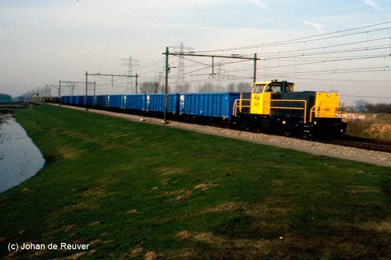

Bedankt voor de uitleg, met de beladingrasters ben ik bekend.
Het gaat mij inderdaad over de '6400-proeftrein',  hoeveel railstaven (met welk profiel), lagen er in de Eanos en op welke manier.
Jij bedoeld deze trein?
Dat was opleiding machinisten, deze van Zwolle naar Onnen vv.
Proefbedrijf werd met grindwagons gereden.

Ja, deze trein.

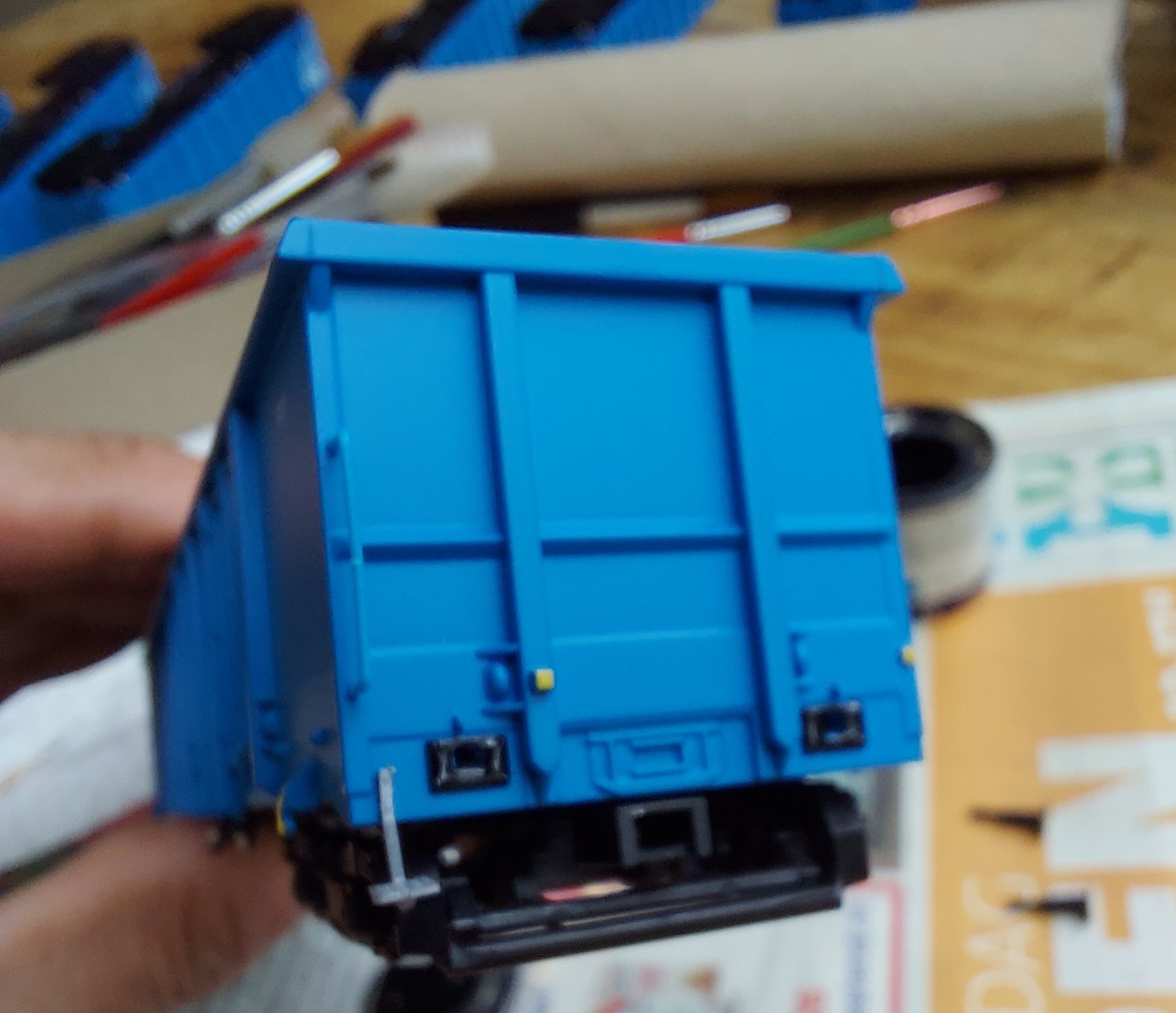

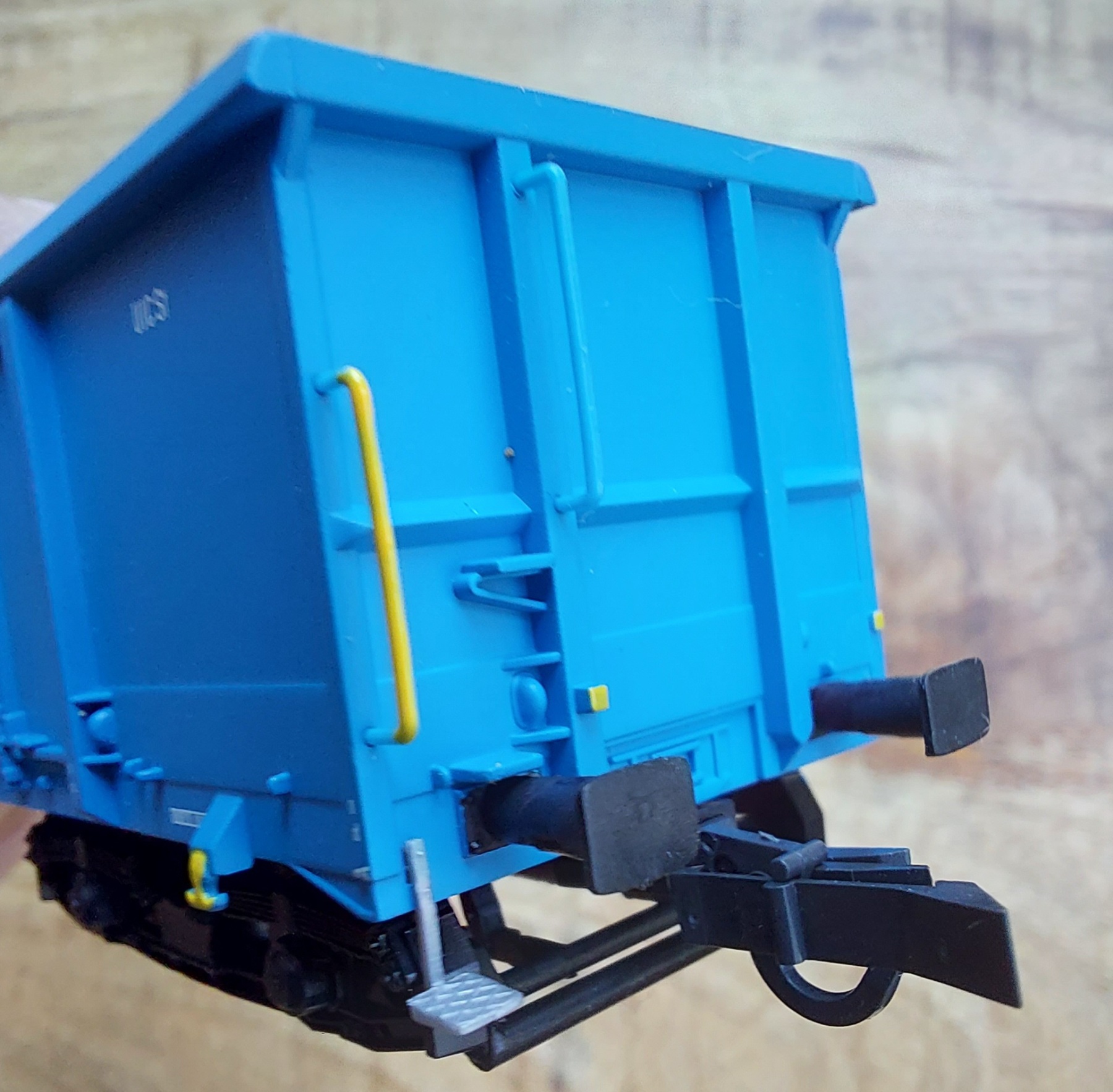

Mijn Roco Eanos ben ik aan het verfraaien:
Bufferplaten zwart verven
Een wereld van verschil, al zie je het nauwelijks.

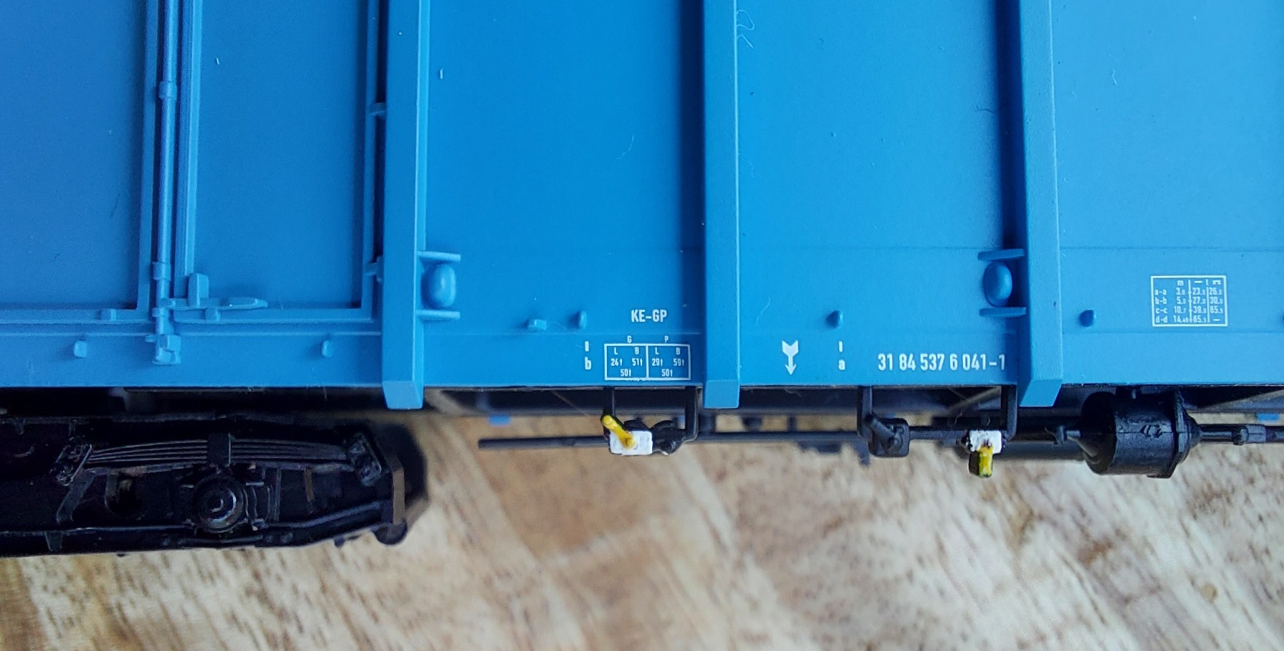

En de handgrepen geel aangezet.
De Roco NS Eanos is erg fraai, maar klopt niet helemaal, het is waarschijnlijk een ''vernederlandste' Duitse Eanos.
De remhandels zitten aan de verkeerde kant uit het midden, ze horen (uit het midden) aan de kopse kant met twee handgrepen te zitten.
De middelste handgreep hebben de NS Eanos niet, daarom heb ik ze zwart geverfd, zodat ze niet opvallen.
De remhandels heb ik geel aangezet,  ze waren foutief rood.
Nog te doen:
-draaistellen matzwart spuiten;
-opstaptreden kopse kant aluminiumkleur aanzetten;
-frame van veerboothaak geel aanzetten (Sachsenmodelle heeft dit als enige correct gedaan);
-belading railstaven er in.

Het zijn geen veerboothaken, maar Seilhaken. Daaraan kan een kabel (Duits: Seil) worden bevestigd om daarmee de wagen te verplaatsen.
PlanU
  • Berichten: 53
Re: Eanos/ Eaos in model
« Reactie #113 Gepost op: 01 April 2024, 21:46:10 »
Veerboothaken heeft deze idd niet, het zijn rangeerhaken voor het verslepen met (in overtreffende trap): paard, trekker, shovel, vrachtauto of lier.
Veerbootwagens die op een ferry gezet worden, hebben aanvullend 4xronde ogen als veerboothaak.

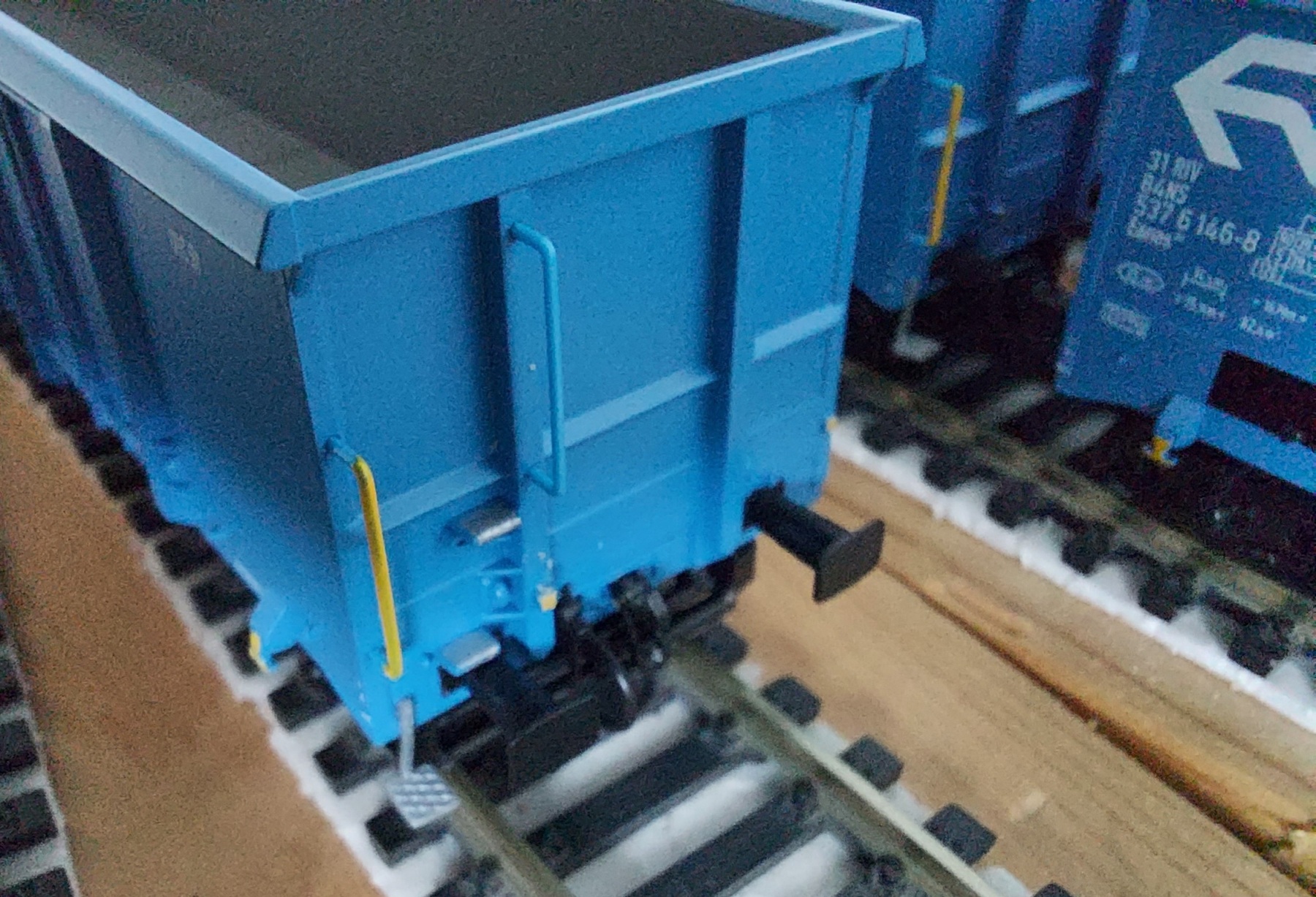

Weer een stapje verder, de opstaptreden zilver/aluminium aangezet:

Ziet er goed uit! Je schrijft dat Sachsenmodelle als enige de haken juist heeft uitgevoerd. Maar volgens mij heeft Roco de mallen daarvan overgenomen en de Eanos later onder hun eigen merknaam uitgebracht met wat kleine updates. Maar in de basis is het dus hetzelfde model.
Grtz!
Tedo
ES44C4
  • Berichten: 1629
« Reactie #117 Gepost op: 04 April 2024, 23:47:06 »
Dankjewel!
De Roco en Sachsenmodelle Eanos hebben zeker niet dezelfde basis, zie reactie no. 18.
