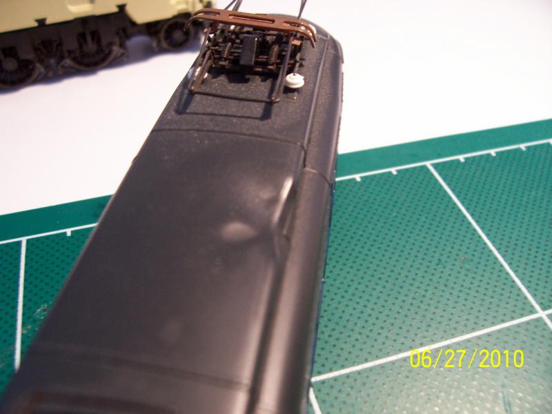

Mijn meer dan 20 jaar oude Roco 1010 is nog steeds mijn favoriete loc. Samen met de 1200 vind ik de 1000 serie de meest eigenzinnige om te zien. Mijn 1010 heeft jaren analoog gereden en is een jaar of 6 geleden gedigitaliseerd. Omdat het de eerste keer was dat in een van mijn locs een decoder werd ingebouwd heb ik het professioneel laten doen.
Tot gisteren reed de duizend als een zonnetje. Alle ASB asjes vervangen door gewone, nooit een probleempje gehad.
Gisteren reed 'ie ook weer trouw zijn rondjes van ca 3 min. met een sleep van 7 plan D's.
Ineens vertaagde hij en stopte. Op de IB stond geen enkele melding maar kort daarna stopte ook de andere trein (1100). Het koellichaam achter op de IB voelde erg warm aan dus ik heb alles uitgezet. Het was warm op zolder dus......
Na een uurtje reed de 1100 weer maar de 1000 deed niets.
Een redelijk misvormd dak deed het ergste vermoeden. De decoder was zwart en gedeeltelijk versmolten.
Het was een Lopi 1 waar geen isolatie kousje om zat.
De enige oorzaak die ik kan verzinnen is het messing stripje van de stroomafnemers dat nog op z'n plaats zat (??) Misschien dat dit door de warmte iets uitgezet is en contact heeft gemaakt met de decoder. Want verder gebeurt er toch niet zo veel met een decoder (tenzij er sluiting is )
Jullie begrijpen vast wel dat ik stevig baal ! Nu maar kijken of ik een nieuwe kap op de kop kan tikken.
HO, 2 rail digitaal, IB en MM, NS, geen tijdperk binding.

Fotograferen is niet mijn sterkste kant.
Geeft dit een indruk ?

Bedankt voor het fotootje,
Dat lijkt mij geen probleem om te repareren, met een beetje schuur, plamuur en luchtkwastwerk krijg je dat zeker weer goed.
Voor de rest even het motortje doormeten en de hele bedrading / techniek binnen in de loc eventueel vernieuwen repareren.
Nieuw decodertje erin en weer rijden met deze prachtige loc,,,

Volgens mij is het beschadigde dak binnen bepaalde grenzen gesmolten. Als ik dit zo zie zou je kunnen overwegen om het dak gedeeltelijk te plamuren, schuren en verven/spuiten.

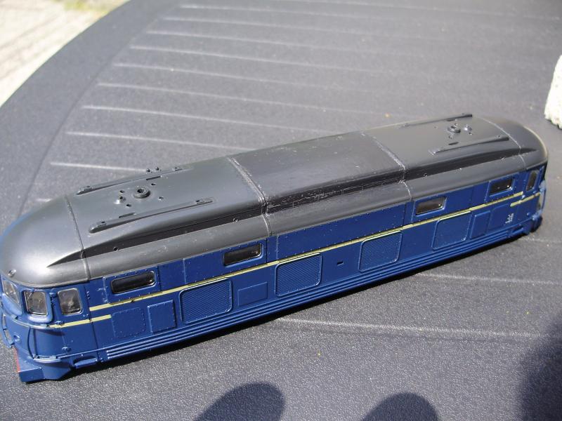

Ben ik toch heel benieuwd hoe je de kap gaat repareren, of was dat ook al uitgevoerd, houd ons op de hoogte. Ik ben namelijk heel benieuwd hoe je die smeltschade gaat plamuren en opnieuw verven/spuiten.

De frituurschade is alreeds bijgewerkt !!!
Ziet allen hieronder het resultaat,,
Nu de techniek nog en de decoder plaatsen,,,

Nou, ik moet eerlijk toegeven dat het resultaat er mag zijn.

Nou dat heb je keurig geplamuurd en geschuurd Wullem
Ik zou alleen persoonlijk even het hele dak in de Kleinspoor grijs zetten, dan is er ook geen kleurverschil meer

Remco, dat lichte kleurverschil vind ik persoonlijk net iets realistischer, dan als het dak een en de zelfde kleur heeft.
De dakplaten afzonderlijk zullen in het echt ook wel wat verschillen in kleur/dofheid en glans.
En Wim, complimenten voor de reparatie.
