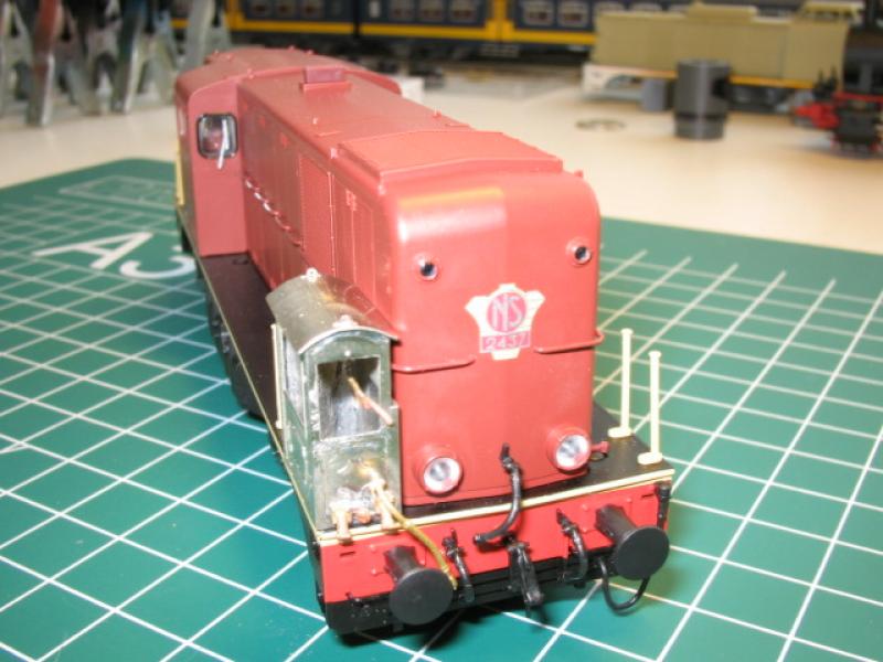

Hallo
Vandaag begonnen met de ombouw van een Roco NS2400 naar
de 2496 voor de sproeitrein.
De lok krijgt aan de kant van de lange huif een bedieningshokje.
Het bedieningshokje is geetst door Ger Knijf.
Laatst bewerkt op: 22 June 2010, 19:36:38 door Remco Poppen

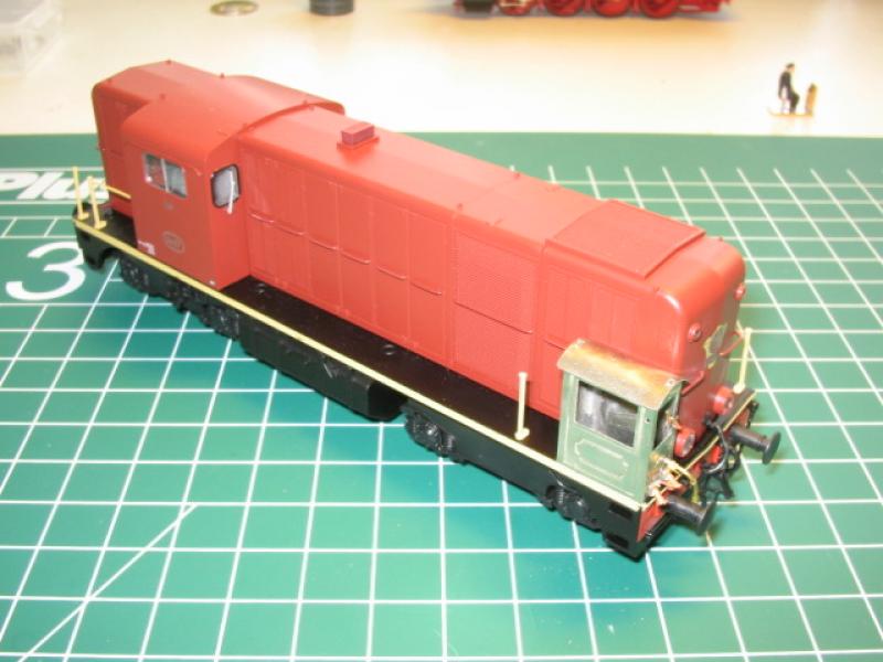

Hallo
Ik ga zeker proberen andere handgrepen op de lok te plaatsen, had
het idd ook op de foto gezien.
Leuk die verschillen in detail, zit al te denken aan de 2551
Er komen nog andere nummerplaten op en de gele hekjes worden
natuurkijk bruin.
Vanavond het hokje gestraalt en in de etsprimer gespoten.
Komt nog een bodempje met zitplaats voor de sproeimeester in.
Heb wel het plan om heel de trein na te bouwen maar voor de ome
keesjes heb ik nog geen oplossing.
Heb er zelf een in de vitrine staan dus kan hem nabouwen.

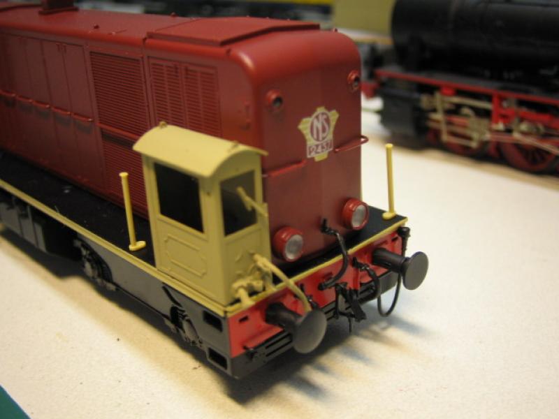

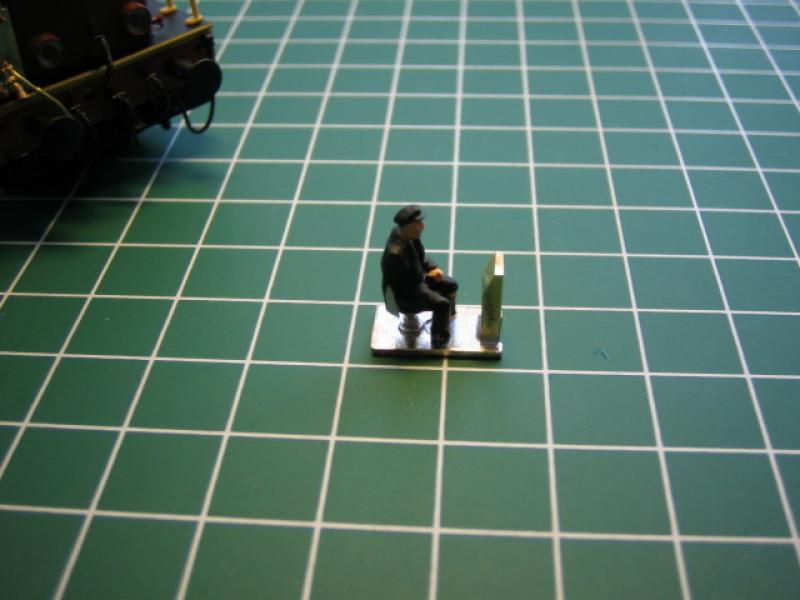

Weer even verder met de lok voor de sproeitrein.
Het bedieningshokje krijgt een interieur.
Bedieningshokje na het stralen in de primer.
Met vriendelijke groet: Jeff van Alphen
Nederlands modelspoor tussen 1948 en 1955 in H0.
Zwitsers spoor, RhB in H0m en IIm

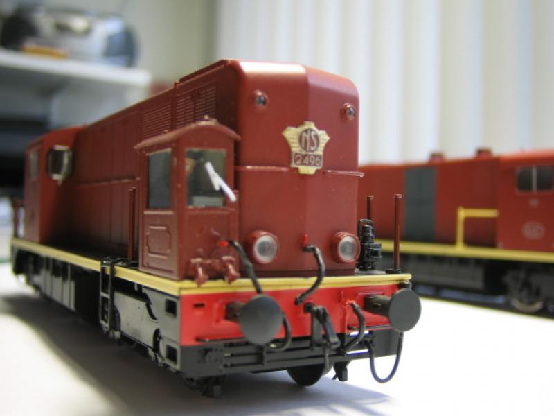

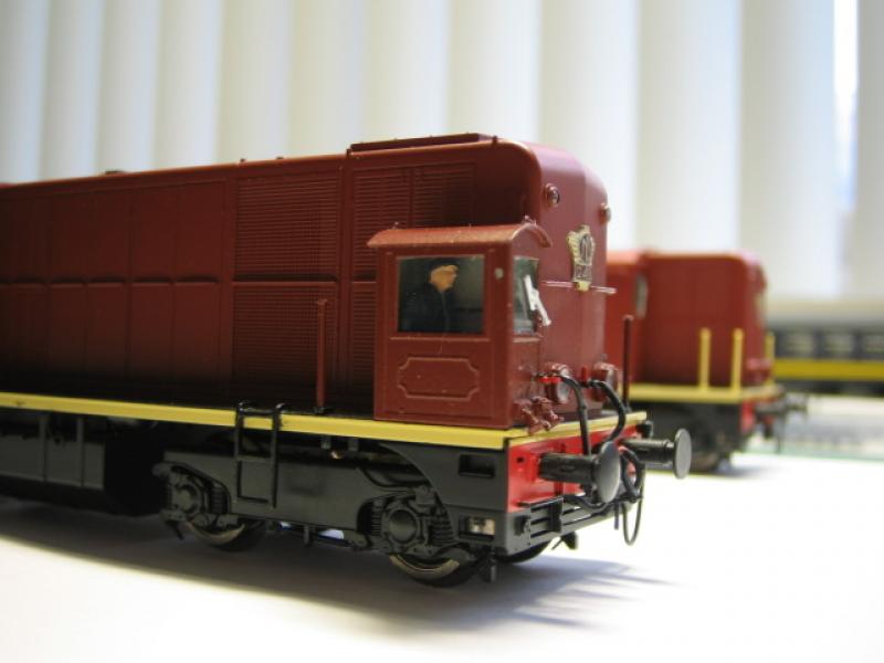

Weer een stap verder.
Groet
Jeff
