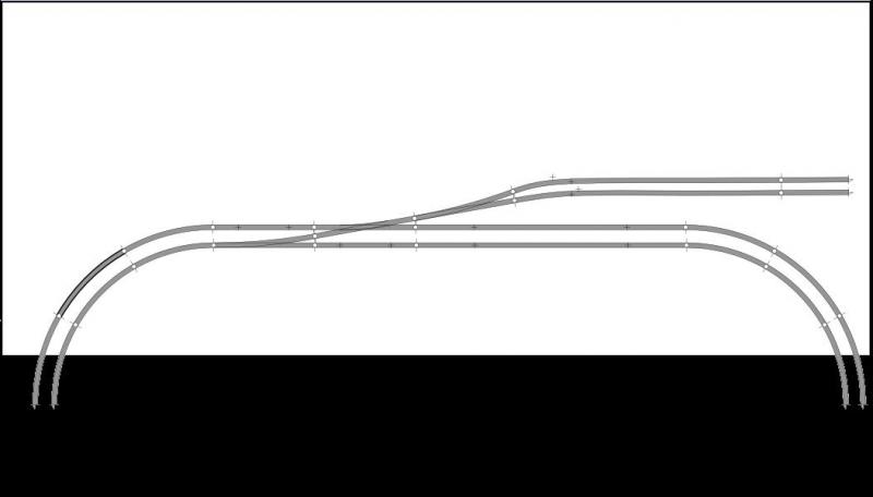

« Reactie #139 Gepost op: 13 July 2010, 15:23:08 »
Zo, Het weer is minder.
Er is eigelijk weinig nog gedaan op zolder uiteraard vanwege de hitte.
Nu is het baanplan wel een beetje veranderd.
De bochten die eigelijk van flexi zouden worden gemaakt, worden vervangen door 6 roco 42426 (R6) voor de buitenbocht; 42425 (R5) voor de binnenbocht.
Dit is denk ik toch wel ruim genoeg?
Zo niet waarschuw me dan.
Rails wordt denk ik via conrad besteld.
alleen zijn ze daar per 12. maar dan hoef ik die al niet meer te kopen voor derest.
Met de wissel aansluitingen wordt nog even gewacht, mischien servo's mischien niet.
Weet iemand wel. Kan ik een elektrische wissel aandrijving van Roco op de kop inbouwen, zoals bij fleischmann?
En kan me iemand dan de maten even poste, dan kan ik hier rekening mee houden waar ik moet zagen ;)
Hier nog het nieuwe baanplan (probeerversie Anyrail)
(klik om te vergroten)
(alle rechten stukken worden met flexirail opgevuld.
Zo ook de tegenbochten van de wissel.)
Wat vinden jullie ervan?
Mvg. Waylon.
Ik betwijfel of het iets helpt als ik je onderschrift zie...
Ze zeggen dat ik nooit luister, Of zoiets...
Goed maar een poging:
Nee gewoon zo goedkoop mogelijk, en blijkbaar is dat met een Servo.
Omdat het toch goedkoop moet... en je toch alles bij Conrad wil bestellen.... kan je ook eens kijken naar de standaard wisselstellers van Conrad zelf. Deze zijn nog geen 7 euro per stuk. Met een klein hulpschakeling kan je deze op iedere wisseldecoder aansluiten. Zie voor meer informatie: Encyclopedie Hulpschakeling motorwisselaandrijvingen En zie mijn draadje voor meer info over de conrads: Bouw van mijn baan
Op de kop inbouwen van de roco-aandrijvingen? Nog nooit van gehoord... volgens mij kan dat niet.. maar neem eens een kijkje op de Roco website of je daar wat meer informatie kan vinden.
Succes met je keuze!
Groeten Ronald

« Reactie #141 Gepost op: 13 July 2010, 16:06:34 »
volgens mij ben ik niet de enige  ;D
Maar toch bedankt hoor ;)
Mvg. Waylon

« Reactie #142 Gepost op: 13 July 2010, 22:04:25 »
Hoi Waylon,
Over die bogen! Gewoon doen R5 en R6 gebruiken wij voor de helix en de treinen lopen hier netjes en niet te krap doorheen. Terwijl je toch op een bescheide ruimte de bocht kan maken (1 meter 30 diameter van een halve boog!)
Groet, Paul
