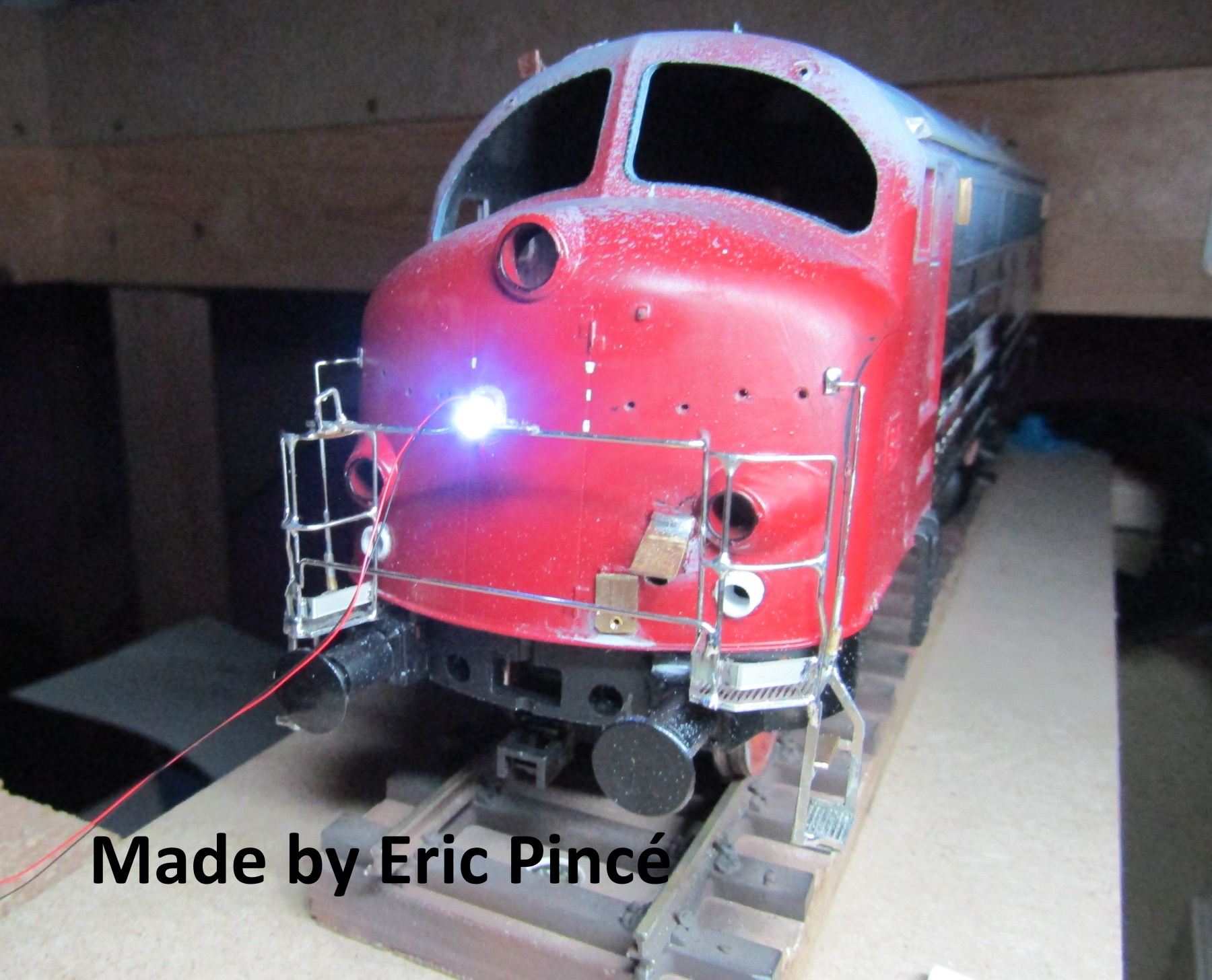

Aan het proberen van extra kooi te maken om bovenste LED te kunnen bevestigen, zal deels lijmen worden denk ik ofwel in plastiek styreen materiaal werken. Is geen gemakkelijk jobke zo te zien. Beter langzaam en zeker dan in de vuilbak terecht komen. ;D

Provisoir een buisje versneden, gaatjes gemaakt, binnenkant in het zwart achteraan styreen plaatje verlijmd. Dan LED er in en laten drogen.
Straks eens gaan testen of het goed genoeg is. Als dit lukt zijn het er nog 5 te maken.
Eric

Dit is het resultaat, natuurlijk hangt dit gewoon los, later na schilderen en dergelijke wordt dit verlijmd aan L profiel
Ga dit een paar uurtjes laten branden en dan zijn het er nog 5 te doen.
Komt snor
Eric

Vandaag de 2 andere LED proberen af te werken zodat achterkant van de locomotief gedaan is. Wel nog 2 stekkers maken en aan silicone tube vastmaken als versiering (bij de NJ M17 heb ik dat ook gedaan) aangezien het een hulp locomotief is in functie van spoorwerken te verrichten zouden deze wel van pas kunnen komen mijn gedacht. Ik zie wel of er nog plaats voor is anders zal het enkel aan de frontkant komen te hangen.
Aan deze locomotief is er een pak méér werk aan, hetzelfde ondervonden bij de 9505 Strukton versie die al gemaakt is.
De verzameling begint wel verschillen te laten zien onderling bij elk gemaakt model en dat is zo in het echt ook wel. Hangt soms zelfs af van maand in een bepaald jaar dat er verschillen te noteren en te zien zijn op de gevonden en doorgezonden foto's.(met dank aan Deense mensen voor het doorsturen  (y) )
Met andere woorden, alles moet nuchter gebeuren  ;D

Zo, alles maar wat met haken en ogen maar wel dat ze oplichten, achterkant is nu zo goed als klaar, nog proper maken en ontvetten en dan in de grondverf spuiten is de boodschap (maar zeker niet dit week end  ;D )
