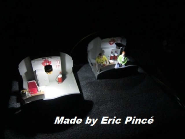

Cabines voor de Strukton

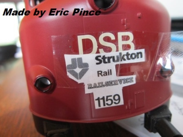

Hier alle stickers die op de neuzen moeten komen, zal later nog een vracht werk aan hebben om ze op de juiste plaats te kunnen zetten, ook rekening houdend dat der nog platforms en andere prutsen er op moeten komen.
