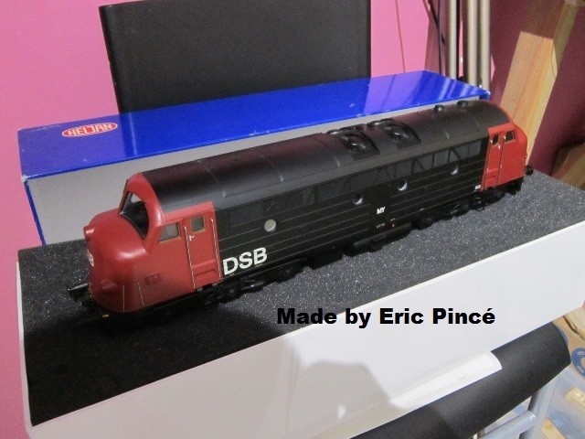

Hmm, nieuw model? Bolle Neus in Arreslee livrei met de Kerstman in de cabine (voor Sinterklaas red je dat vast niet)  ;D
MB
bouwdraadje
  • Berichten: 4901
« Reactie #5071 Gepost op: 18 November 2025, 14:51:37 »
Das allemaal mogelijk hoor, Kerstman staat hier op de baan, ook "Nikolaus" figuur staat erbij. Platte wagon met Ho verknipte bolle neus op, dan een grote jutte zak en de Nikolaus erbij, waarom niet? Heb immers nog genoeg afgebroken Ho spul liggen. Maar zoals je schrijft of den tijd aan mijn kant staat? ;D
De cabines zijn verandert, ook in de grondverf gespsoten en die staan nu uit te drogen. Wel al een beetje kleur op de beide zittende figuren gezet. Komt snor.
Eric
