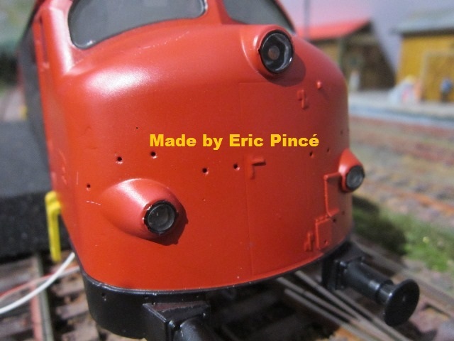

Voor beide zijden reeds samengesteld, nu solderen en wat voorzien van dreden en weerstanden. Ook moet ik nog de body voorzien van de nodige zwarte verf. Dan hoop ik dit week end dat de body alles gaat hebben wat ze nodig heeft.
Weinert stukken zijn besteld, en voor 120 euro ebbe je ook nog niet zoveel in aantal.
En in de hof nog wat opruim en snoeiwerkjes doen, das den tijd van het jaar.
Komt snor.

De achterkant van de locomotief is nu klaar, alles geverfd en de LED getest en ingestoken. Weerstanden en draadjes gesoldeerd en alle LED hebben +/- een uurtje opgelicht om te testen.. Nu de voorkant aanpakken. Zelfde procedé toepassen (ligt wel voor 75% klaar) Stekkers bekijken en dan al de draden eraan solderen voor als ik een decoder koop, das ook alleen maar als er iets verkocht wordt, iets verkopen dan koop ik iets aan. En dat zou dus nog lang kunnen duren, hebbe tijd.

LED zijn voorzien aan de front cabine, getest, rest me enkel ng zwart te schilderen.
Dan de draden nog solderen aan de stekkers (is voor andere dag)

De beide stekkers zijn nu aangesloten met de nodige bedrading, getest en goedgekeurd. Volgende is de body volledig verder afwerken buitenkant, wat details schilderen, eventueel daar waar het nodig is wat beschadegingen bijspuiten. Stickers plakken en dan de zelfgemaakte messing bevestigen in de voorziene gaten. Met andere woorden, kan maar gereed staan , is dus enkel nog opzetten nadat de chassis volledig is klaargemaakt. Het is eens een andere werkwijze en volgorde dus afwachten of er geen "geesten" tevoorschijn komen.
Eigenlijk moet er aan de chassis niet veel meer gedaan worden, enkel de draastellen verfraaien, spuiten en wat vervuilen. Denk nog een week of 2 werk aan, zonder tegenslagen dan.
Indien er wat te melden valt zie je het wel verschijnen. Komt snor .
