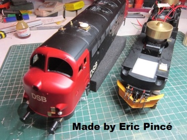

De onderdelen staan klaar om morgen in de grondverf te zetten, dan in zwart.
Dit is voor de front kant van de locomotief, achterzijde daar ga ik de gewone Heljan sierslangen voor gebruiken.

Onderdelen voor de frontbuffer is klaar in grondverf gespoten, ook in zwart gezet, staan nog uit te drogen. Dus daarna beginnen details te schilderen, sneeuwruimer plaatsen en dan onderdelen aanpassen aan de plaats die er nog voorzien is

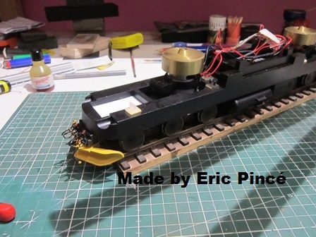

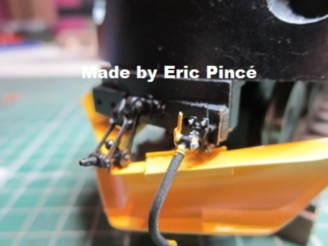

Bufferbalken zitten op hun plaats, sierhaken voor is origineel, achteraan is er wat moeten verbouwd worden ivm de Lenz koppeling te kunnen plaatsen. Ook de achterste sneeuwruimer is verlaagd en smoelt beter nu. Front sneeuwruimer is ook reeds geplaatst. Zonder lijmen enkel boutjes gebruikt. De wielen zijn nu ook gespoten en overtollige verf reeds verwijdert zodat de wielen weer proper zijn (anders vergeet ik dat later dan toch om te doen.

Met beide sneeuwruimers gemonteerd.

Begonnen aan de voorkant met de sierslangen er op te zetten.

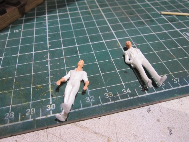

Dan eerst nog een paar Preisers schilderen, qua een beetje variatie in het soort werk nietwaar. En dan al wat onderdelen

Reactie #5050 Gepost op:
06 November 2025, 11:44:18 »

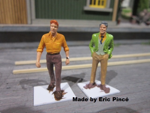

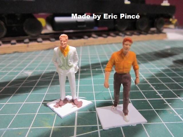

De voorkant is nu ook compleet afgewerkt, een groot voordeel is dat alles reeds klaar lag om te gebruiken. Dan beginnen aan 2 Preisers, eventueel kunnen die op de baan en/of in een cabine van een locomotief gezet worden.

Figuren beginnen al wat kleur te krijgen
