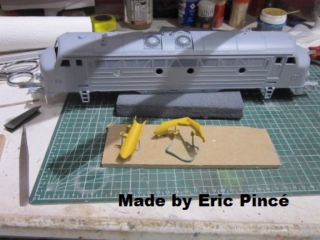

Al flink opgeschoten aan de body,richels zijn klaar (nu nog verlijmen) dan plamuren en afschren, decals afschren en deze body staat klaar voor in de grondverf te spruiten.
Mijne zondag zit er nu op, rusten.

Een stinkwerkje is achter rug, plamuur afgemaakt en op de plaatsen ingestreken waar het nodig is. Staat nu uit te harden. Genoeg tijd tussen laten ondertussen wat ander werkjes doen, zo blijft nen mens bezig.
Als plamuur goed hard is begint afschuur werkje alsook voor de decals die geen nut hebben op dit model.
Goed laten drogen en hop in de grondverf spuiten dan. Dat zal voor morgen of woensdag wezen.

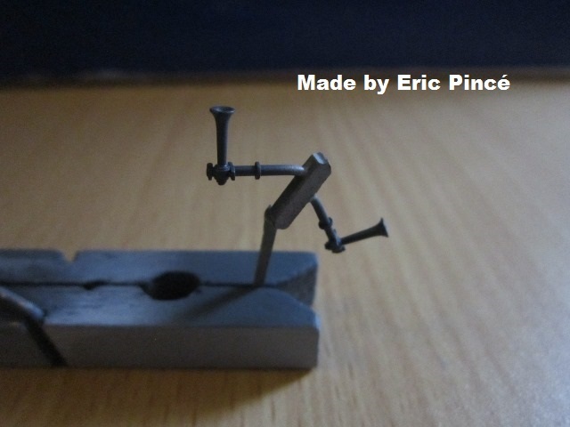

De wind is grotendeels gaan liggen
, een extra laagje vernis op klein grut gespoten.
Rode verf nog eens nagekeken en een beetje meer rood bijgevoegd. Straks maar eens een laagje opzetten op de neuzen.
In totaal een keer of 5 afplakken en dan zal deze dame de nodige kleurtjes bezitten denk ik.
Eric

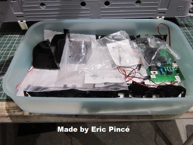

Het voederbakske van de onderdelen voor het toekomstig af te werken model.

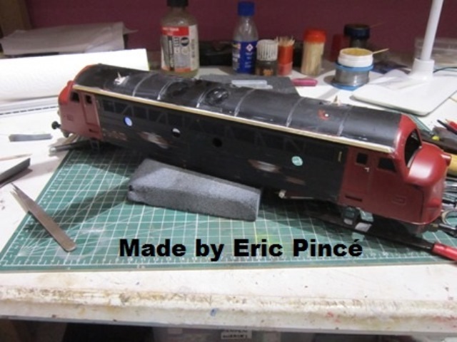

Toeters zijn gespoten, grondverf is goed uitgedroogd en de neuzen hebben hun kleur al gehad en aangezien het ene rood niet hetzelfde is dan het andere zit er nog net wat verschil op . Volgende stap is het dak in zwart zetten.
Eric

Deze zijn ook uitgedroogd
Straks poging doen om dak af te plakken, als het genoeg uitgedroogd is natuurlijk
