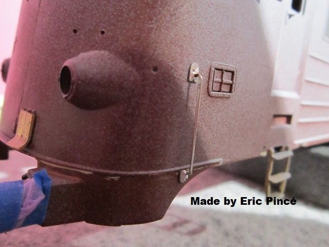

Alle onderdelen gesorteerd en in doosjes gestoken, cabines zijn OK. Dan plooiwerkjes gedaan en op deze komen nog patjes gesoldeerd als relling zijkanten aan de neuzen ter vervanging van de originele.
Zet er steeds nummers op om eventuele verschillen van cabines te vermijden. Er kan soms wat verschil opzitten (uit ervaring) Ook voor de ramen.
Eric.
Berichten: 4542
Reactie #2612 Gepost op:
09 January 2020, 15:16:47 »
Zo, alle kleine onderdeeltjes zijn vervaardigd om op de body te plaatsen later. Geplooide draden voorzien van wit metaal patjes, die zijn gesoldeerd.
Zowel die schuin als recht en dan zijn de spiegels ook klaar.
En zoals ook te zien is zijn de messing klepjes reeds verlijmd.
In feite kan nu de body reeds in de grondverf gespoten worden na controle of ik echt niets ben vergeten (kan altijd natuurlijk)
Ook zalig dat de hand verbetert met de dag, oef eindelijk na iets meer dan 2 maand mag dit dus wel.
Eric.
