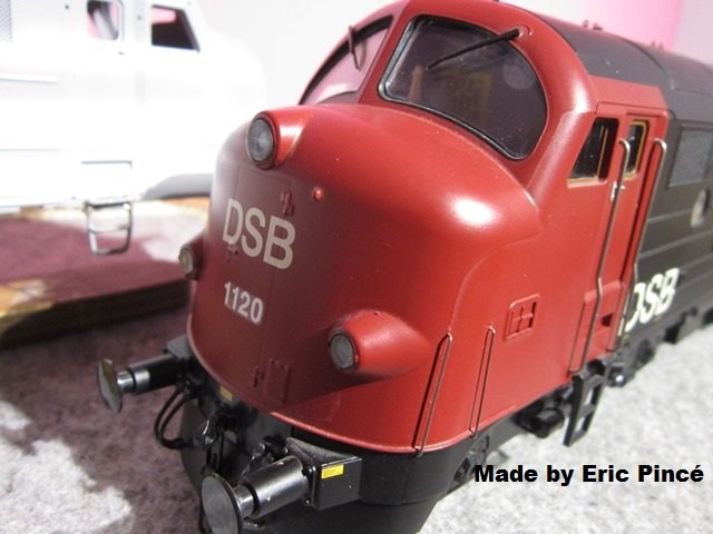

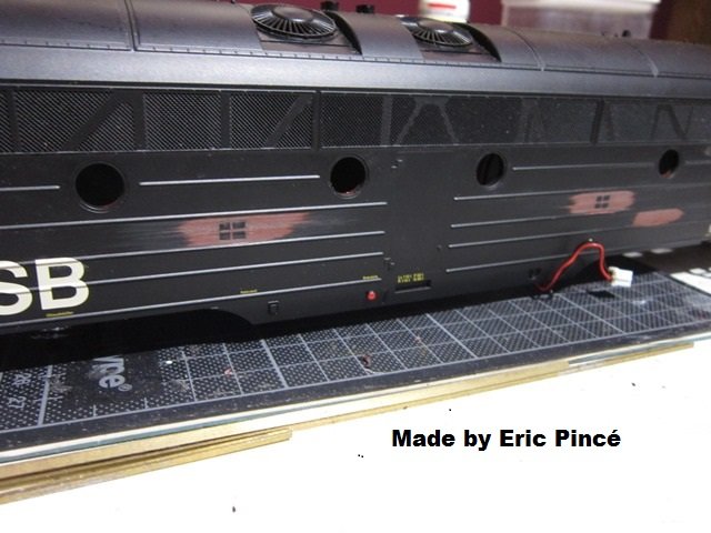

Overtollige details verwijdert aan body die gaat dienen om de PBS MY1132 te kunnen maken.
Plamuur afmaken opvullen, laten drogen en dan kunnen wa terug alles egaal maken
Ook de "naden" tegen de neuzen egaal maken, liggen er met dit model nogal dik op.decals verwijderen op de body.
Dan voorbereidend werk doen voor voetsteunen neuzen, gaatjes boren 0,6 m/m en dan kunnen we terug rangeerderplatforms beginnen samenstellen en solderen.
De meeste "werken" komen regelmatig terug om zo'n machientje te veranderen alhoewel er ook nooit eentje hetzelfde is.
Decals werden ook al besteld. Kan maar gereed liggen.
En binnenkort toch nog wat extra messing profielen en Weinert messing onderdelen gaan aanschaffen. Misschien in Houten ofwel op de beurs in April in Sint-Niklaas. Dat zien we dan wel de moment zelf.
Eric.

Namidagske werk achter de rug, gaatjes op de neuzen geboord voor de voetsteunen.
Dan wat gefoefel met afmetingen voor de decals.
En dan beginnen met solderen van de voetplaten van de rangeerderplatforms.
Eric.

De twee chassis die nodig zijn om de verbouwingen te vervolmaken, achterste is er eentje met sound voor de TMY106 Great Northern en de voorste zonder sound voor de PBS MY1132.
Normaal zitten alle functies er op.
Dan reeds de platforms samengesteld en gesoldeerd.
De grepen naar de body staan er ook reeds op, nu nog enkel bij voormonteren de plaketjes eraan solderen.
Dan twee antennen gemaakt voor op dak.
Die worden verlijmd in geboorde gaten. Alle kleine gaatjes 0,6 m/m voor de voetsteunen op de neuzen zijn ook reeds voorzien. Alsook de 4 nieuwe klepjes naast de deuren.
Eric.

Alle gaatjes en onderdelen zijn vervaardigd nu. Ook de richels reeds verlijmd boven de roosters. Antennen , plus buisjes voor de pinklichten op het dak. Daar waar het dus nodig is polyester plamuur voorzien en met fijn schuurpapier afgeschuurd. Dus deze staat bijna klaar om in de primer verf gespoten te worden. Kan dan ook dirakt de platforms en relingen ook meespuiten staat alles even ver om te voorzien van de kleuren die moeten krijgen.
Er komt een rode en een blauwe neus, rest wit en de roosters in het zwart evenals het dak.
Eric.

Onderdelen en body in de primer gespoten.
Enkel de 8 deurgrepen zal ik op dezelfde manier nog eens moeten aanpakken.
Eric.
