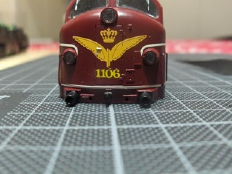

Nummers verwijdert op de neuzen, ook op de deuren op zijkanten.
En verandert naar de MY1106.
Eric.

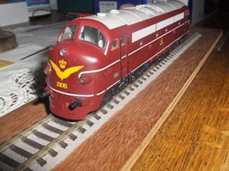

Na wat opzoekwerk gedaan te hebben zijn er echter niet veel foto's te vinden van de rijtuigen uit deze tijd 1956/60, wel van iets later en dan had deze locomotief dus wel al een nummer op de neuzen geplakt dus zal ik een keuze moeten maken ofwel enkel een loc uit dit jaar ofwel loc + sleep uit iets latere tijd. Als ik enkel de locomotief zou hebben ga ik deze zonder koppeling maken achteraan dus met 2 gesloten voorplaten. Ik moet er wel nog LED verlichting in maken.
Ook is er nog een verschil tussen jaren '60 en '70, dan was de bufferbalk al volledig zwart bij sommige en ook het dak reeds zwart dat uitliep tot aan de zijroosters.
Eric.

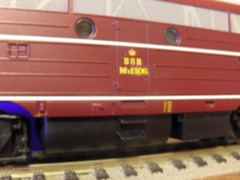

Knoop is doorgehakt, nummers gezet op de neuzen MY1106.
De kleur van de cijfers zijn iets lichtere tint van geel maar het zal niet echt storen.
Deze decals had ik nog liggen van NMBS modellen te vernummeren.
Eric.

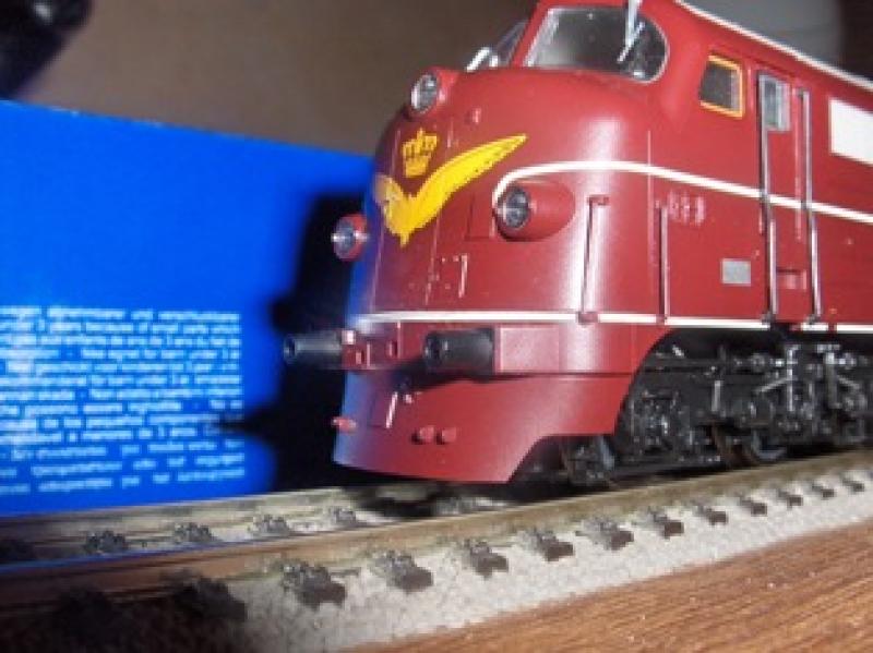

Naar het schijnt gaat er in september nog een model uitgebracht worden door ROCO namelijk de MY1148 in wijnrode kleur, grepen op de zijkanten en de 5 kleine handgrepen op de neuzen, kroon motief op de neuzen, lange uitlaat op het dak en de 2 antennes.
Dit geef ik jullie graag mee als info.
Eric.

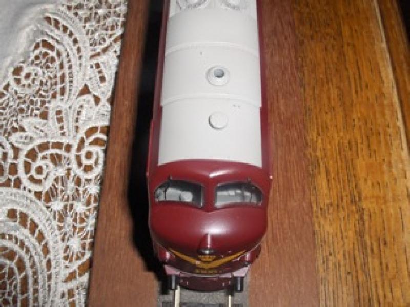

De zilvere ruitenwissers vervangen door de zwarte zoals het hoort volgens de foto die ik heb gevonden anno 1972, ook de schoorsteen doorboord zodat de rook er gemakkelijker uit kan.
Het zicht is dus ook beter met een open schoorsteen. meestal vergeten de producenten dat maar het is echter een kleine moeite om deze te openen.
Zelf vind ik het "met" een gaatje mooier en natureller.
Ook begonnen aan een andere sleep te voorzien van LED strips die ik zelf maak.
Zal nog niet voor de komende weken zijn van afwerking, er zijn nu mooiere en betere momenten in het vooruitzicht

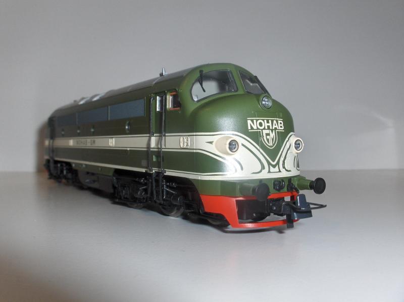

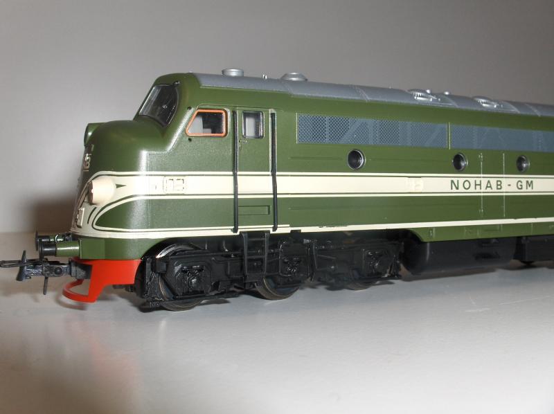

Na een prettige zonnige reis gehad te hebben de post gaan afhalen van de bestelde loc, de ROCO GM-Nohab versie NSB 72865. Deze bezit dus een decoder en sound, geluid functioneerd ook bij gewone transfo en daar stond ik versteld van, natuurlijk niet hetzelfde resultaat dan bij een digitaal multimaus of dergelijke maar toch aangenaam verrast van het resultaat. Dit zet me aan het denken voor de toekomst, wat ik nog niet weet of wist kan ik nog steeds bijleren is het motto
Ik vind hem /haar mooi zonder twijfel, verdere afwerking is voor later...........
Speciaal is deze schildering wel.
Eric.

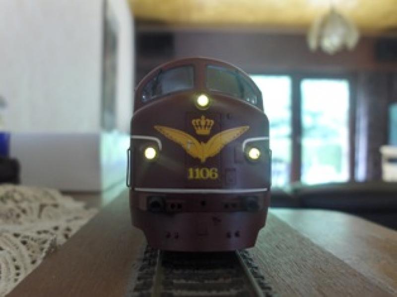

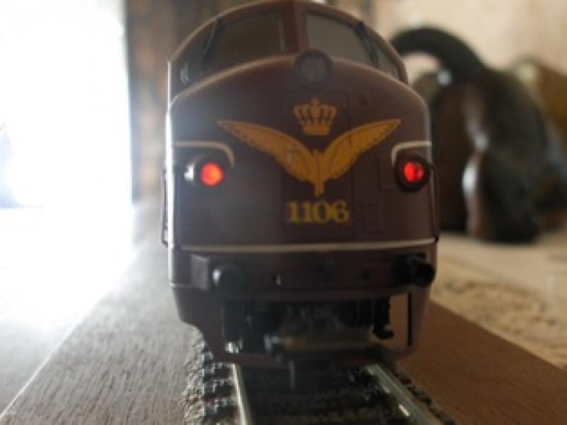

Batterij van fototoestel is aan het opladen, deze namiddag de LED verlichtingen gemaakt in dit model, foto's volgen morgen. Daarna is het de rest van model ontdoen van de onderdelen en ga deze in de lak vernis spuiten (body) ook cabines worden geschilderd en voorzien van een machinist. Model zou (normaal) al lang af moeten zijn maar de vakantie kriebels zitten nog steeds in de "brains" en het is ook normaal dat de zomer het bouwers virus dan wat op een kleiner pitje staan.
En nu de beloofde foto's eentje van de voorkant en de achterkant. MY1106. (anno '70)
Ook een foto's opgestuurd gekregen met oude modellen AFB NMBS anno 1970, een dubbel tractie die ik nog ga maken, enkele streep en nummers eerste als "oude" vorm en de tweede als nieuwe computercijfers. Weer iets speciaals ook al te weten dat de 203014 niet is uitgebracht in model ook de 202002 niet.
Wordt ongetwijfeld vervolgd denk ik.
Eric.

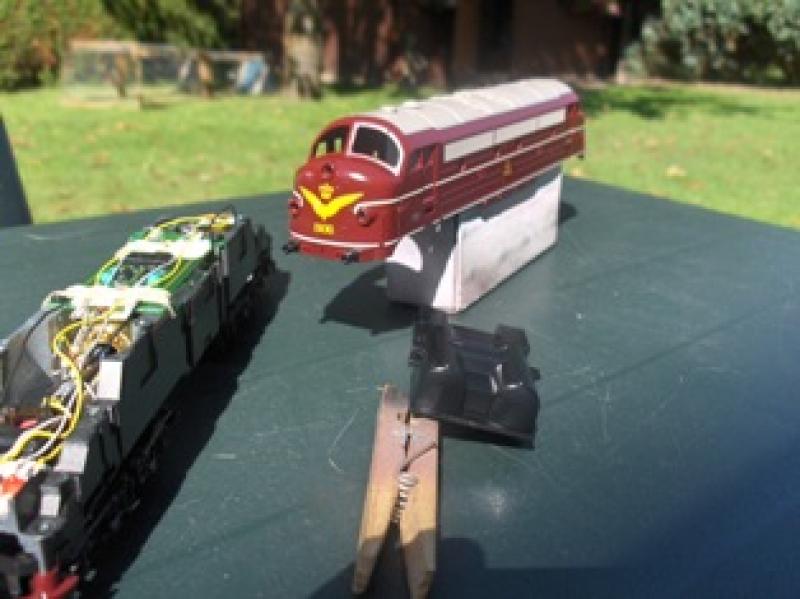

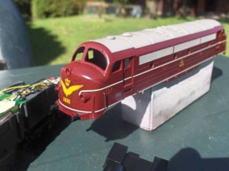

Nu alle overtollige onderdelen verwijdert aan de body zodat deze klaarstaat om morgen in de vernis gespoten te worden, ook de voorstukjes gaan vernist worden zodat later als er een vervuiling op gaat komen deze nog sterker gaat (hopelijk) uitkomen. Is één van die puntjes waar de vroegere modellen in uitblonken, dat deze steeds een "glans" hadden zoals "spic en span"
. Maar zo is het ook eens iets anders.Aan de voorkant is er twee gaatjes extra voorzien eentje voor een "korte" slang en dan aan de linkse kant komt er een soort van baanruimer op te staan, de achterzijde heeft enkel de 2 korte slangetjes wel met de verschillende kleuren van de koppelingen.
Het dak gaat geen glans krijgen omdat dit toch vervuild gaat zijn in samenstelling met matte vernis en hier en daar wat poeder op om een relief te verkrijgen.
Eric.
