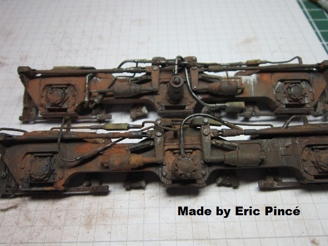

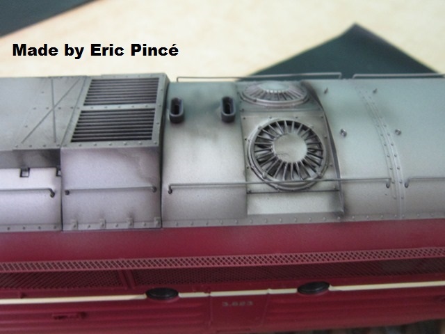

Buiten is het spuitwerk voor vervuilen aan de tweede NMJ Di3 versie begonnen.

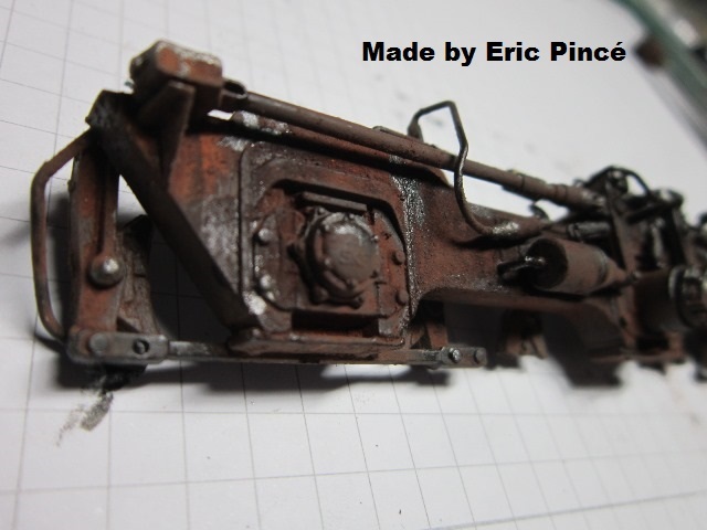

Boven op de hobby kamer is het vervuilen van de draaistelplaten begonnen, is nog helemaal niet afgewerkt maar de trend is gezet
Eric.

Niet van echt te onderscheiden die roestvorming op ‘t draaistel.

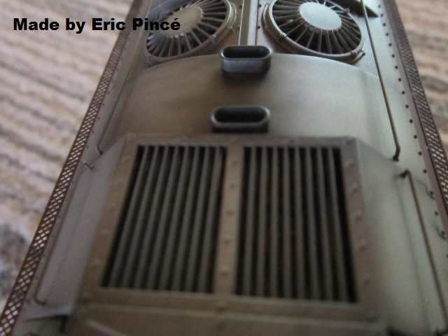

Dave, had wat schrik om het op een andere manier aan te pakken, maar resultaat valt nog mee.
Tweede Di3 begonnen.
Enkel met spuiter gedaan.
Eric

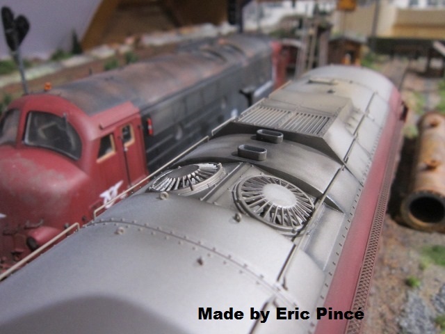

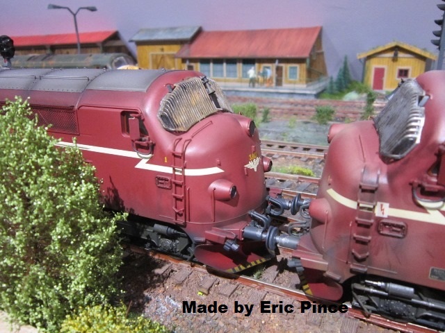

Twee vervuilde Di3 op de baan.
Eric

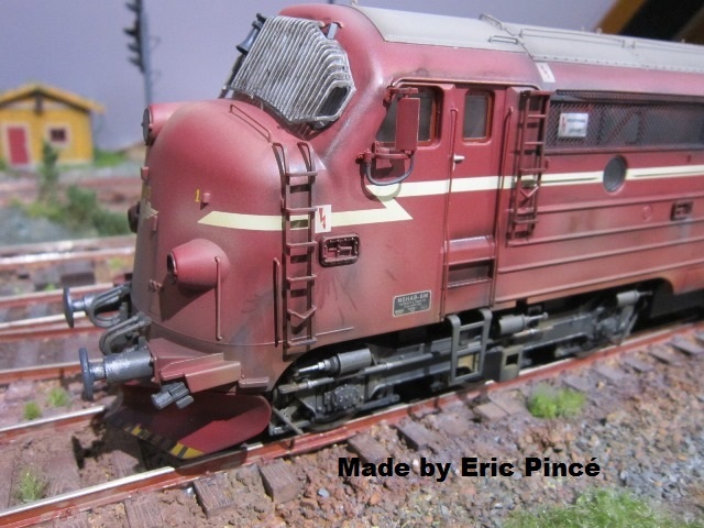

Een paar foto's van de vervuiling Di3 NM
Eric.

Heel mooi werk, Eric.
Groet, Karel.

Complimenten voor het weatheren! Ook van een paar noren die ik het heb getoond
Med venligst hilsen,
Lennert
Berichten: 4873
Reactie #4313 Gepost op:
30 June 2024, 12:55:04 »
@Karben, dank Karel voor compliment.
@Loki, probeer het ook al omdat ik zelf nog nooit zo'n Nohab in het echt heb gezien en ja het kan altijd beter hoor, das een leerproces. Doet deugd dat de Noren het ook kunnen pruimen.

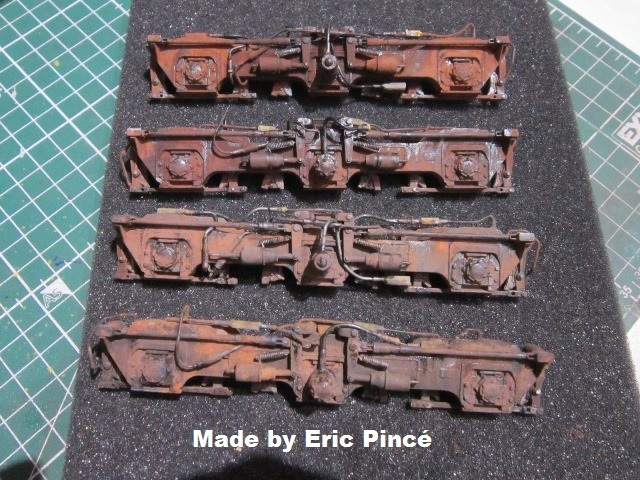

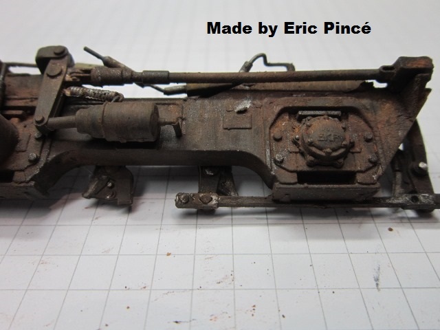

Tweede draaistel bezig voor de Heljan MY1159 Strukton versie.
Eric.

Deze 2 hebben nu een nachtje kunnen uitdrogen, zal hier en daar nog wel een tuchke moeten doen, naargelang mijn klak gaat staan.
Komt allemaal snor
Eric.

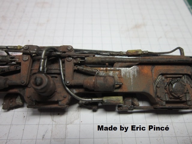

Maar serieus: het lijkt alsof het roest op de draaistellen er ook echt op ligt. Hoe krijg je dat reliëf, of de suggestie ervan?

Ferdinand, hoe ik het verkrijg? Ik gebruik soms aceton om in te vreten, dus bij de meeste mensen gaan hun haar nu rechtop gaan staan. En dan veel werken met vernissen en aanlengen met dikke verf en af en toe een schelleke krijtjes opleggen.
@MaraNCS, is niet de nieuwe trend maar aangezien er nooit één draaistel en/of locomotief hetzelfde is (zeker in het echt) probeer ik dat ook soms wel. Veel tijd en geduld hebben. veel proberen en hopen dat het nooit mislukt.
Trouwens op een foto is het zeker niet zoals in live en gelukkig ben ik geen fotograaf maar liever modelbouwer.
Eric.

Bart je weet me te vinden, tussendoor kan ik dat wel eens versieren reeds.
De draaistellen zijn gedaan.
In functie van de verwering op de loc zelf kunnen deze dus later nog wel wat aangepast worden.
Eric
