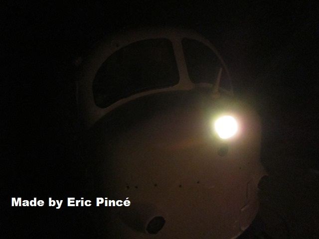

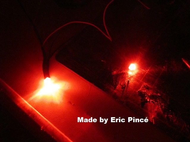

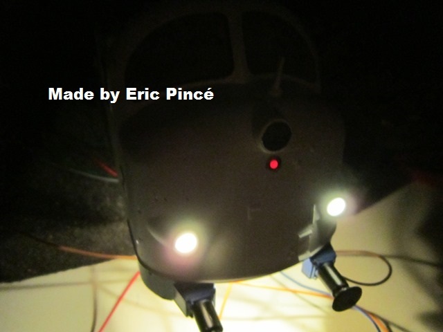

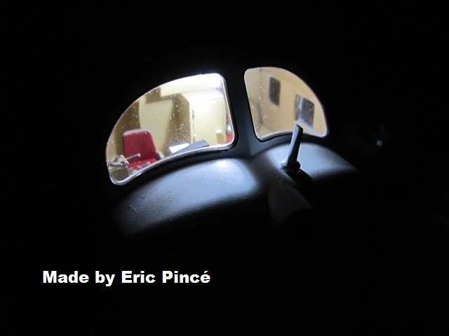

« Reactie #4005 Gepost op: 29 October 2023, 17:02:58 »

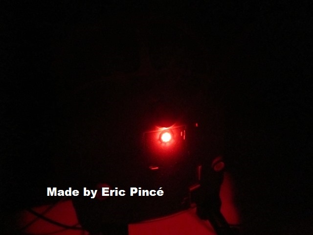

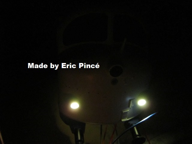

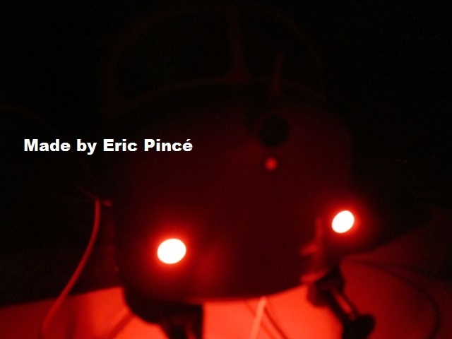

Toch de poging gedaan om in brokken en stukken wat verder te doen, resultaat aan achterkant van de locomotief, alles is apart aan te klikken (hoop ik toch?) Pinklicht rood in samenwerking zijkant rood LED, dan binnenverlichting (nog te regelen in sterkte via decoder?), 2 rode en dan 2 witte LED en dan het bovenste LED  van de 3 puntsverlichting.
En dan een zon- en maanverduistering aanbrengen tegen onnodig veel licht
Ik ben al tevreden voor zover, aansluitingen en extra draden voor de LED aan de zijkanten moeten nog gedaan worden.

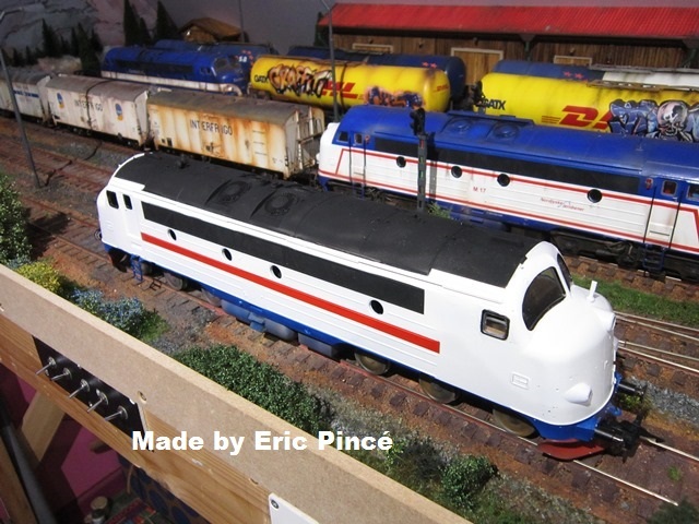

« Reactie #4008 Gepost op: 01 November 2023, 09:55:28 »
Een paar testritjes gedaan deze morgen.
Eric

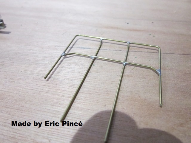

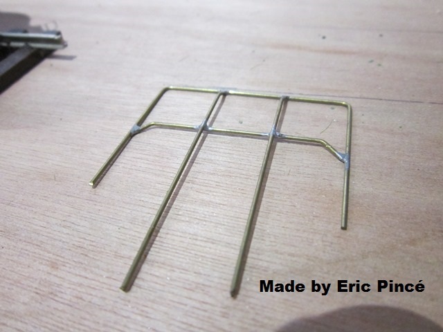

Noodgeval, reling gemaakt en geplooid voor vervanging aan een MTH ketelwagon, zo is die persoon ook beholpen. Het is altijd spijtig als je iets koopt en er is vanalles kapot aan. Ik hoop dat m tevreden gaat zijn als hij het in de bus gaat krijgen?
Das onder het motto ene plezier ist tander waard..
Eric.

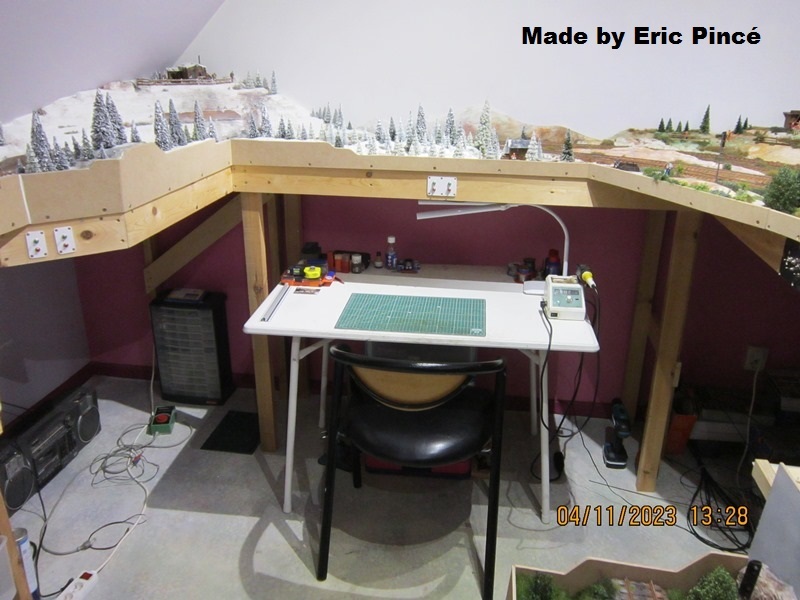

Eindelijk alles wat proper gelegd, in stukken en brokken komt dat ook wel in orde hoor.
Nu de volgende dagen wat rollend materiaal opzetten voor bezoek van woensdag.
Eric

Gemaakte messing relingen zijn goed aangekomen, mens content ik tevreden dan.
Woensdag nog een NMJ NMBS O schaal geruild voor een Noor. De Noren zijn nu met z'n vijven.

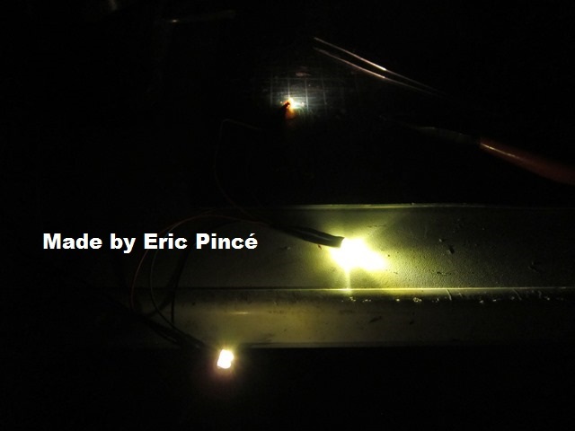

De LED samengesteld voor frontkant aan de TMY110.  De 3 witte in driehoek en dan 2 rode onderaan.Dan getest, ze kunnen maar gereed liggen voor later.
Eric.

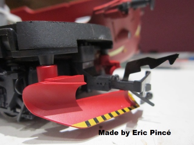

« Reactie #4018 Gepost op: 21 November 2023, 17:45:42 »
@ eemstede, gaan we hier proberen te doen, dank.
Bij wat knosselen bij een MJ model hier één van de voorkomende problemen. Indien je de Lenz koppeling wil gebruiken achteraan op de locomotief en de open sneeuwruimer opstaat verkrijg je dit dus. Koppeling staat omhoog en kan met moeite van links naar rechts wat bewegen.
Zal een denkpiste worden om dit wat beter te krijgen. Het zou niet mogen bij zulke dure machines maar het kan dus altijd nog beter vind ik dan. Het is daarmee dat ik steeds schrijf dat een perfect model nu eenmaal niet bestaat. Er zal altijd wel ergens wat verkeerd aan zijn. had dit nog niet gezien om de eenvoudige reden dat deze locomotieven nu ook niet veel uit de doos komen hier op de baan. Maar wat niet is kan misschien nog komen.
Ik zal de grijze massa eens aanspreken en bekijken wat er uit de trukkendoos kan gevonden worden. Ligt nu ook niet in het vuur .
Eric.
