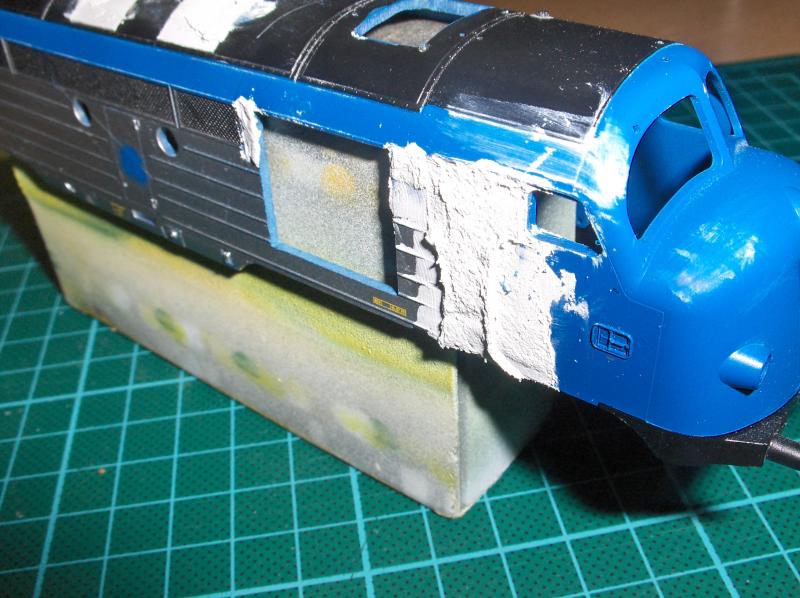

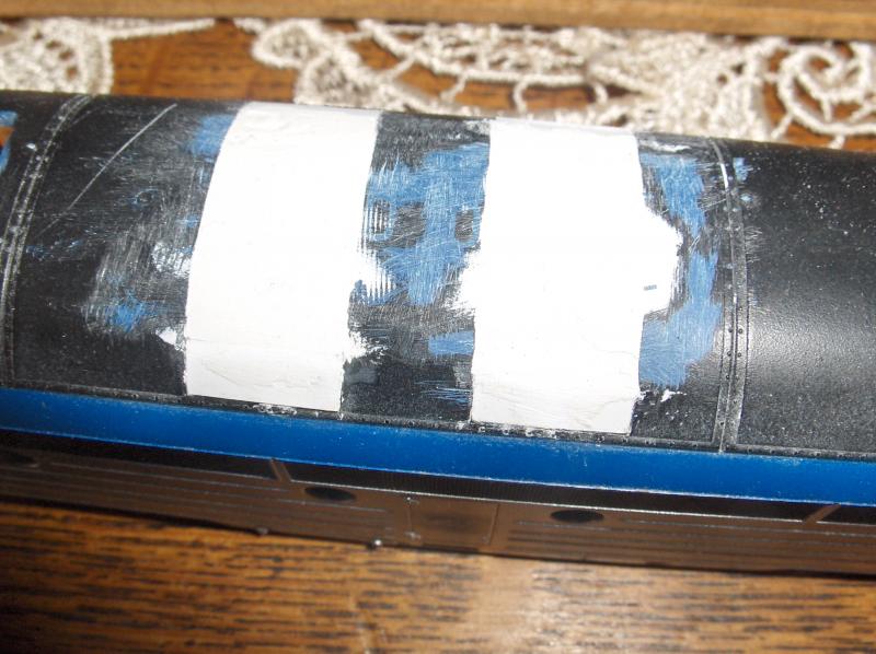

Zoals te zien is op de foto's, hieronder, zijn er nog enkele putjes en onneffenheden te bespeuren, dus een extra laag plamuur en terug beginnen afschuren en afsliesen tot het "toonbaar" is.
Eric.

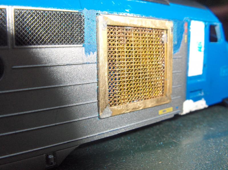

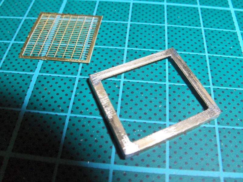

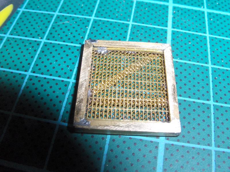

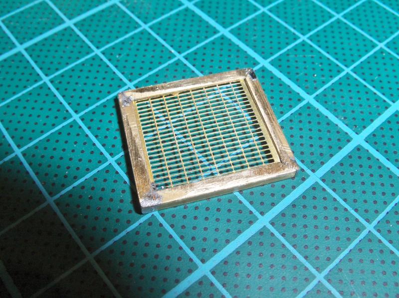

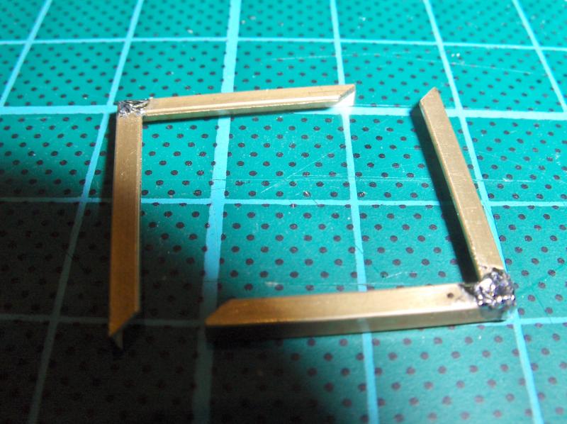

Begonnen aan een ander rooster te maken in L profiel en ge-etste rooster materiaal. Als vervanging van vorige. Nu moet er nog messingrooster gaas materiaal achteraan gelijmd worden of ook nog solderen (?) Ga het toch op de 2 manieren proberen.
Hier enkele foto's (is altijd beter dan enkel wat woordjes schrijven niet?)
Er wordt nog steeds verbouwd aan deze locomotief maar op eigen tempo omdat ik de laatste weken eerder aan vervuiling bezig ben geweest van de staalrol wagons van LS en KMB.
Eric.

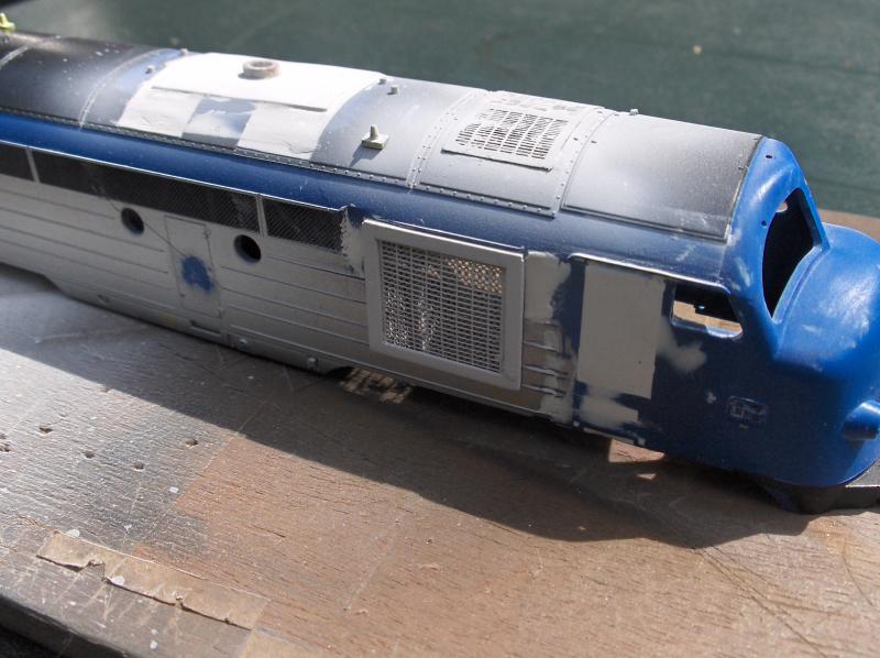

Zo zal het wezen, nog 2 L profiel ingesoldeerd met messing gaas materiaal. Nu alles ontvetten en in de grondverf steken. Rest, dat zien we morgen dan wel weer.
Persoonlijk vind ik dat het nu iets beter is gelukt dan de eerste rooster. Heb niet zoveel erwaring met soldeerwerken, ik weet ook dat het zeker moeilijk is om overal alles te kunnen maar al doende leert men, altijd positief denken (heb ik onthouden van een forumlid , tja Paul)
Eric.

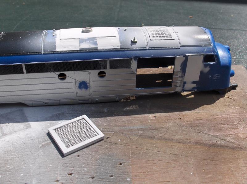

Even aan de body "gelikt" en de rooster past er in, en een "buk" veronderstel dat dit een "buik" is in het dialect (?)
Dus deze rooster zit dan ook reeds in den buik van de loc.
De rest van deze week (als het meegaat)de deuren en opstappen verder dichtplamuren en afschuren, en herhalen tot alles oké is, ook het dak verder afwerken.

@ Erwin, doe mijn best en probeer alles zo goed mogelijk te doen, bekijk de volgende foto misschien komt dat nooit meer goed?
Even wat plamuur opgezet, laten drogen.
Dan wat afschuren zo verkrijg je hetvolgende resultaat.
Kijken of er niet te veel oneffenheden zijn, trouwens in het grote voorbeeld van deze machines zitten er soms putten en vervormingen in van de staalplaten zelf, dus niet te veel van wakker liggen.
Na controle hier en daar een beetje bijwerken en terug beginnen afschuren.Als laatste sliesen met "wetordry" papier van 900 korrel.

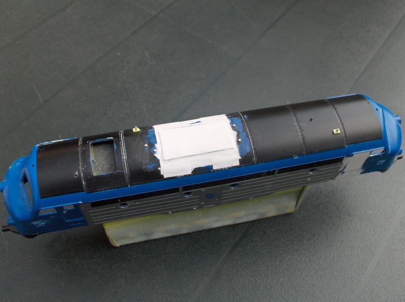

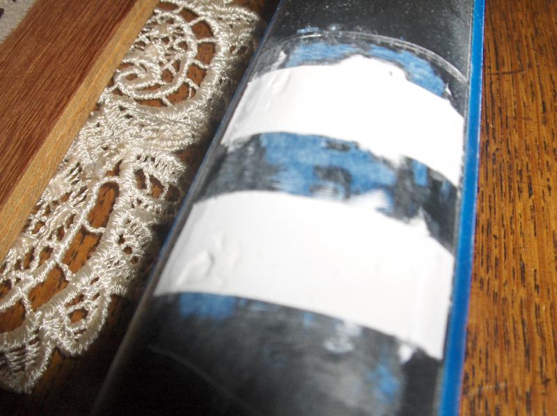

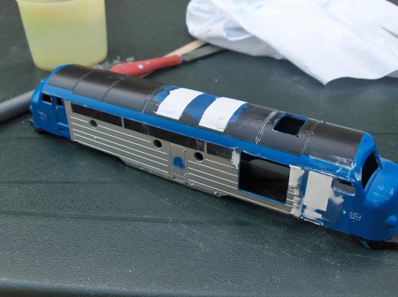

Deze namiddag verder gedaan aan dak, morgen de oneffenheden verwijderen, is nu eenmaal het nadeel van macro foto's die zijn onherroepelijk.
Ook de schoorsteen oplijmen dan.
Nog veel werk aan de winkel eer dit dak echt goed zal zijn.
Eric.

Nog een tip voor de plamuur; iets dunner opbrengen scheelt schuur/slieswerk!
Grtz!
Tedo

Vandaag de rooster en de kleine roosters op dak in de grondverf gespoten, aangezien het messing materiaal is een stevige grondverf uit de auto-wereld gebruikt. Is wel zeer snel droog moet ik zeggen.
In samenstelling geeft het dit al als resultaat.
Nu stilaan beginnen voorbereiden om alle gaatjes te voorzien in de body, zijn er niet weinig;
-3 gaatjes per rangeerderplateau= 12 stuks.
-2 gaatjes per spiegel= 8 stuks.
-2 gaatjes per relingen aan de zijkanten = 16 stuks.
-2 gaatjes per steun op de neuzen= 24 stuks.
Ik zal wel rekening moeten houden dat ik de meeste steuntjes zelf nog moet plooien uit 0,3m/m draad (deze zullen dan ook in de grondverf moeten gespoten worden en daarna in het zwart.
