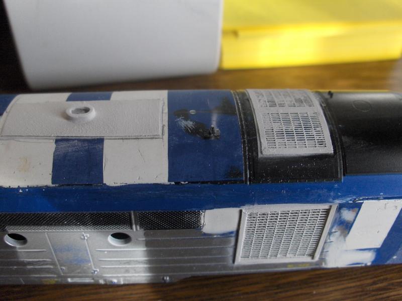

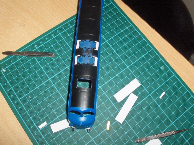

Voor de details te bewaren op dak, dus de klinknagelstrook, leg ik eerst plastic card reep om vandaar maar te vertrekken voor opvullen met plamuur. Scheelt ook wat om minder te moeten afschuren.
Bij vorig model daar kan ik alle afmetingen van opmeten om alle gaatjes terug te kunnen boren, daar een paar mallen voor maken lijkt me de simpelste oplossing zodat de grepen allemaal even groot kunnen geplooid worden en zal misschien wat minder problemen opbrengen later bij montage hiervan.
Voor de rangeerderplateus daar wordt ook een oplossing voor bedacht, misschien uit messing maken op oud model (body) is het proberen waard. Er is nog net wat denk en prutswerk in voorbereiding om nu enkele knopen door te hakken hoe ik verder ga doen.

Dit bedoel ik dus met het reepje om de details aan de rand te behouden.
Goed laten drogen en dan verder ondervullen met plamuur, ook de deuren en opstappen onder de deuren opvullen, evenals de onderkant body rechten omdat daar de opstaptreden vervallen en niet meer gemonteerd worden.

Ga je tussen die witte strookjes op het dak de plamuur smeren om deze dan vlak te schuren?

Heel juist Paul, zo behoud je de detail op de zijkanten omdat je daar dan niet moet afschren en afsliesen na plamuren, bij vorig model was ik deze dus kwijt door tot aan de zijkant van verhoogde platen op dak te plamuren.
Zo, dit is wat ik bedoel, oud model nog.
Eric.

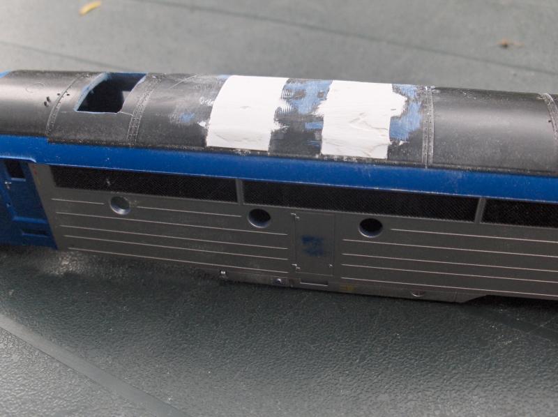

De eerste plamuur is gelegd op dak, zie naar de zijkanten die blijven dus gespaard ook de details (alé dat is toch de bedoeling
Afschuren en indien nodig nog wat plamuur bijleggen en terug afschuren, laatste is sliesen met sliespapier (wetordry)
Daarna is het de beurt aan de deuren en onderkant van body, zelfde werkwijze.

Het terras ziet er soms "besneeuwd" uit door al dat plamuren en afschuren van overtollig materiaal, het vergt inderdaad wat werk maar er zit niemand achter mij zeker? Liever iets trager dan weer te vlug, "haast en spoed is zelden goed" zo hou ik het ook het langste uit, deuren zijn ook al dichtgeplamuurd, evenals de gaatjes van de deurgrepen en onderkant van body.

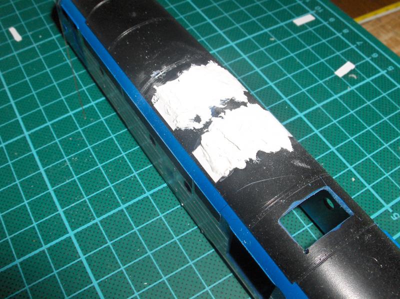

Zo, beetje per beetje afgevijld tot dit resultaat, nu volgt de volgende laag plamuur, (daar waar er nog putjes in zijn) dan weer wegvijlen, ondertussen ook de deuren dichten en de opstappen eronder ook, dan weer afschuren, goed kijken en daar waar het nodig terug opnieuw beginnen, voor het laatste gebruik ik sliespapier "wetordry" korrel 1000 en 1200 met veel water.

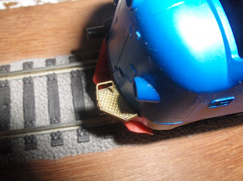

Ik ben ook nog van plan de rangeerderplateaus te maken , hier een eerste schuchtere poging, en daar zal het ook bij blijven denk ik, geraak er gewoonweg niet aan uit.
Misschien later er nog eens terug aan beginnen, eerst de locomotief zonder fouten proberen te maken is al gek genoeg.
Eric.

Ziet er toch prima uit, de rangeeropstap?
Grtz!
Tedo

Hoi Tedo, ik moet enkel nog wat extra materiaal bestellen van traanplaat messing en rond materiaal voor de relingen om later de draad terug op te nemen hoever ik ben geraakt maar eerst te locomotief, dat is het voornaamste. Het zal wel nog een tijdje aanlopen eer deze volledig klaar is.

Idd, mijn compliment voor de rangeeropstap.
