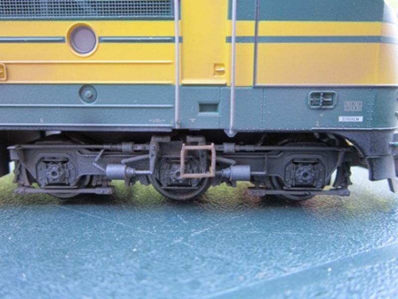

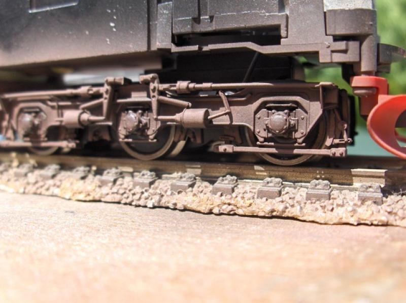

Berichten: 4901
Re:Ombouw/Pimpen Bolle neuzen
Reactie #1158 Gepost op:
07 June 2013, 19:47:51 »

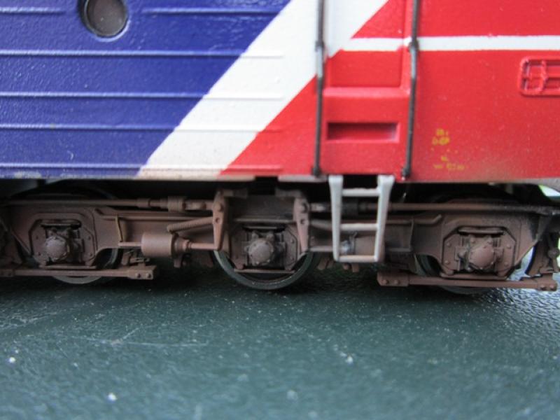

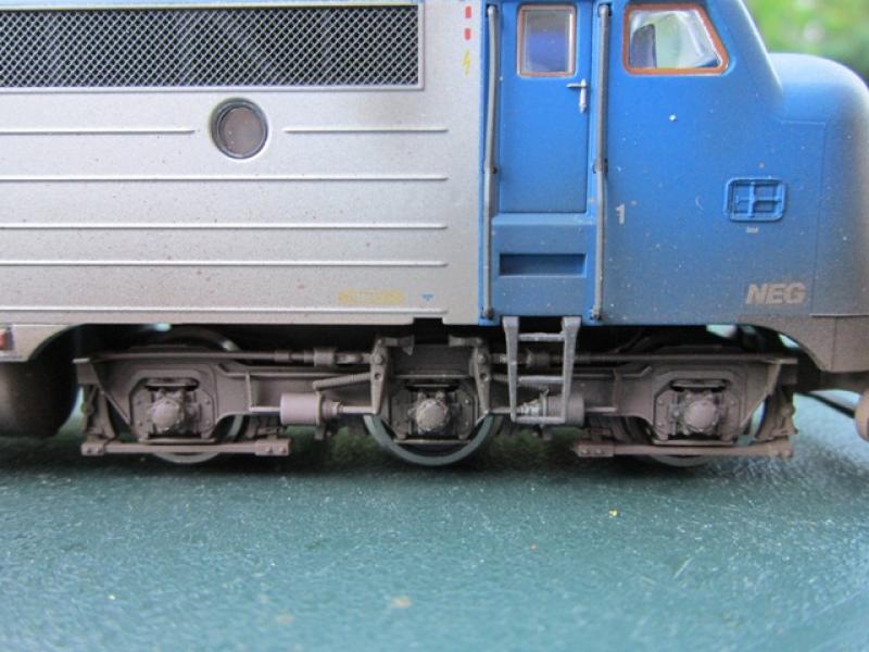

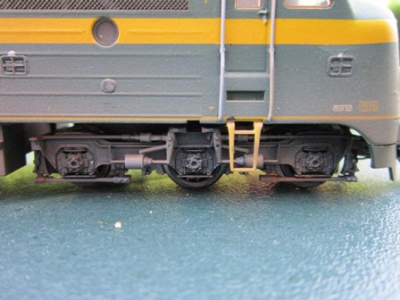

Enkele voorbeelden van de draaistellen, en tis vree dicht getrokken . Ook telkens andere kleuren of combinatie.
normaal zou ik ze soms nog "vettiger" moeten maken maar dat is altijd van toepassing, reden? Omdat deze locomotieven toch goed onderhouden worden en regelmatig revisie krijgen.
Eric.

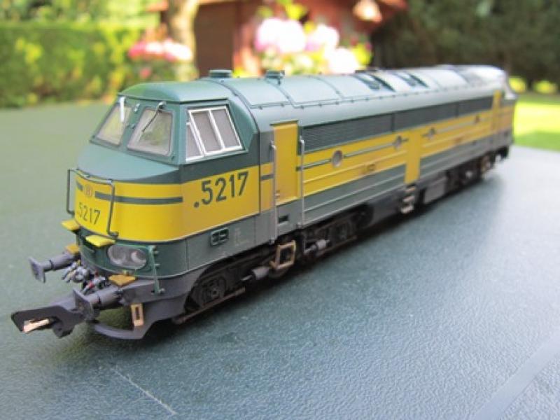

Berichten: 4901
Reactie #1159 Gepost op:
08 June 2013, 10:41:51 »

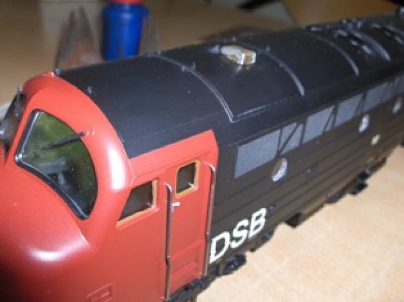

Een nieuwe batterij voor toestel gekocht, misschien zien jullie het verschil van kwaliteit? Dit zijn enkel foto's getrokken om me wat bezig te houden maar misschien toch nuttig voor hulp?
En eentje van de "Quasimodo" van de verzameling dus.............
Eric.

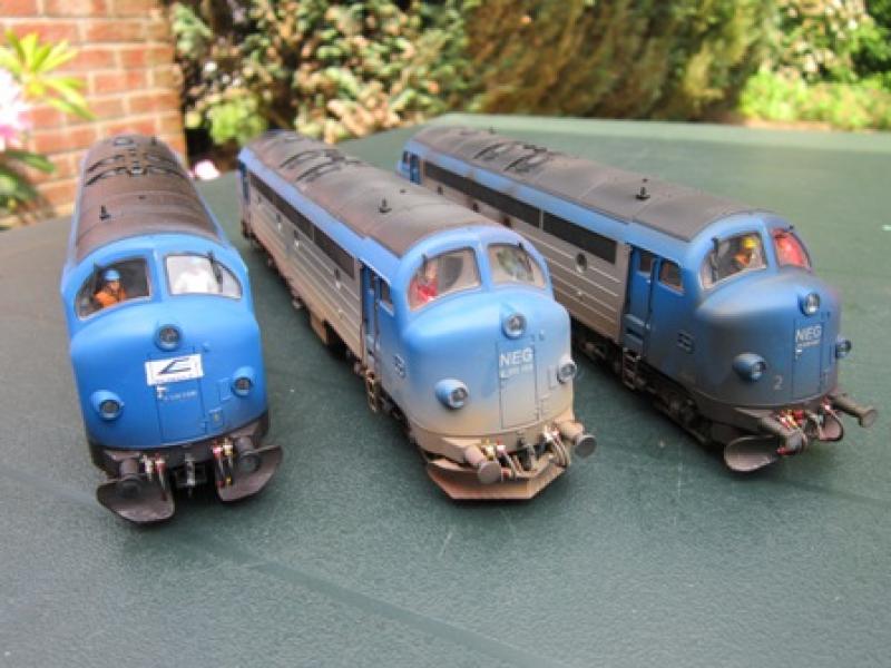

Berichten: 4901
Reactie #1160 Gepost op:
09 June 2013, 11:45:52 »
Juist nog bezoek gehad van modelliefhebber, ik heb van de gelegenheid gebruik gemaakt om nog een foto te maken ondertussen. Zijn de V170 1155 Eichholz, de V170 1131 NEG en de V170 1127 NEG.
Eric.
5307
Berichten: 53
Reactie #1161 Gepost op:
09 June 2013, 13:00:08 »
Knap plaatje, Eric.
Tof hoe de locs vervuild zijn!
Daar durf ik mij nog niet aan, maar dat had ik je reeds verteld..
Laatst bewerkt op: 05 July 2013, 07:50:12 door WesleyMunnik. Reden: Onnodig citaat verwijderd!! Gebruik de antwoordknop S.v.p.!

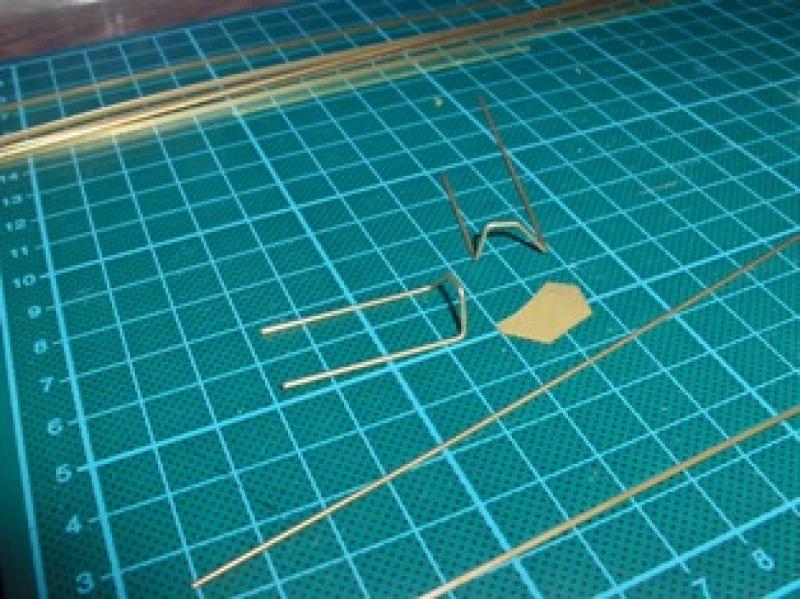

Berichten: 4901
Reactie #1162 Gepost op:
11 June 2013, 14:55:52 »

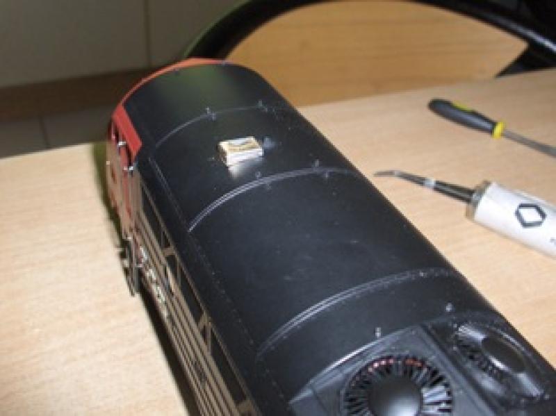

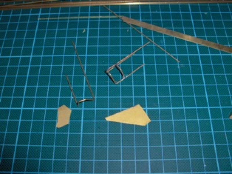

Begonnen aan een poging van het maken eerste klein onderdeeltje in messing op spoor O model.
Moet nog afgevijld worden zodat het niet zo hoog komt, dan de zijkanten rondleggen (of zeg beter maar "hol")
Er zal nog wat moeten bijgemaakt worden voor het model dat ik wil maken maar eerst alles eens goed bekijken of ik het wel zal kunnen.
Eric.

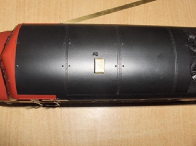

Berichten: 4901
Reactie #1163 Gepost op:

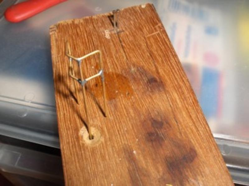

18 June 2013, 16:06:53 »

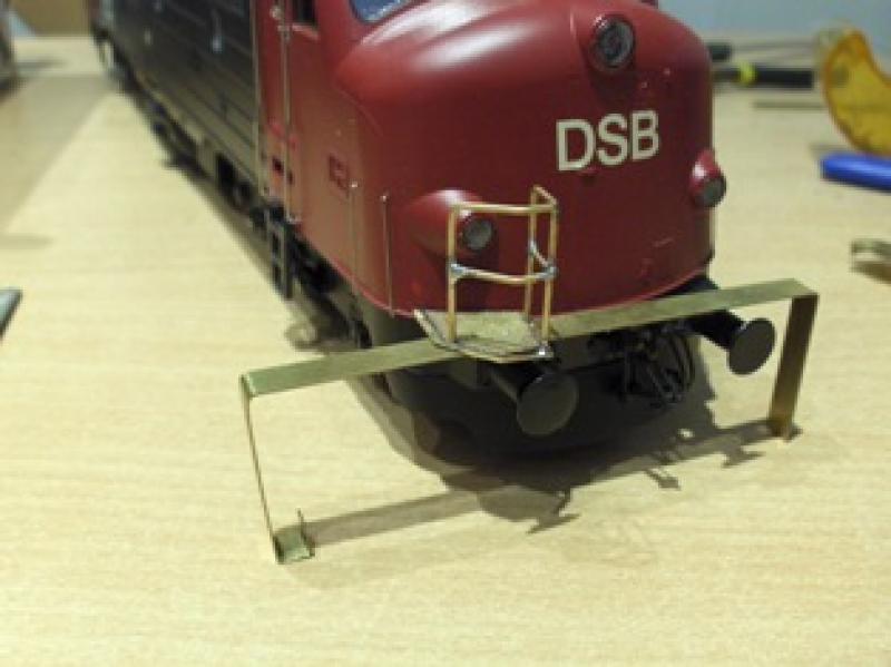

Voorbereidingen doen voor platforms in messing te maken, spoor O model Heljan zal verbouwd worden maar ik ga eerst wat messing onderdelen proberen maken, lukt dit dan kan ik er nadien nog aan beginnen.(zoals ook al vermeld in vorige postjes gemaild)
Dit is ook allemaal wat nieuw voor mij, dus even naar de beste manier zoeken om deze te vervaardigen. Tijd zat dus langzaam maar zeker en zeker langzaam.
Eric.
Berichten: 4901
Reactie #1164 Gepost op:
19 June 2013, 12:51:28 »
Nu beginnen voor onderplaat en bekijken voor de opstappen.
Eric.

Berichten: 4901
Reactie #1166 Gepost op:
20 June 2013, 17:33:33 »

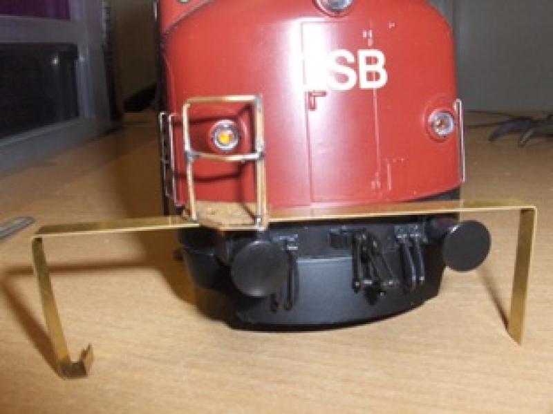

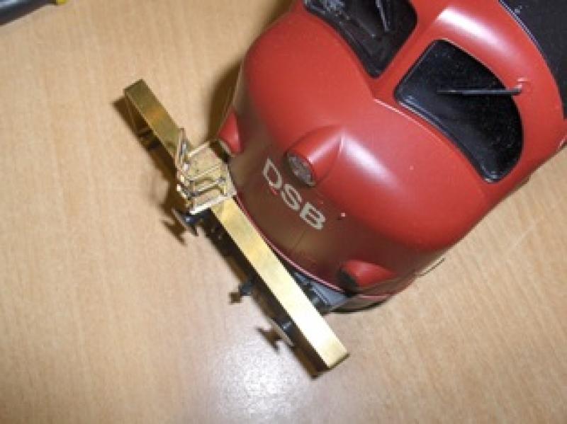

Plateau dubbel gesoldeerd, bovenste is traanplaat en onder is gewone effen messingplaat. Afstanden zijn nog niet volledig goed maar genoeg gedaan voor deze week.
Een paar vluchtige foto's gepakt.
Eric.
