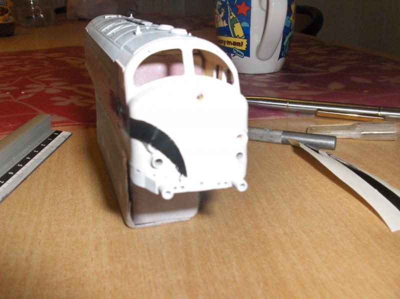

Reactie #1098 Gepost op:
09 November 2012, 19:49:53 »

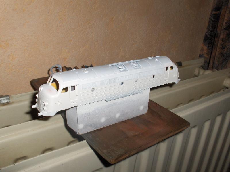

Gaten okay, dan grondverf en reeds blinkend wit gespoten.
Ook de sneeuwruimers en treden reeds in de grondverf gespoten om later in blauw gespoten te worden.
Als het morgen goed gaat de gele strepen spuiten en terug afplakken voor blauw verf. Bij dit model zal ik wel een keer of 4 moeten afplakken.
Dus witte streep met boven en onder zeer fijne bies geel en rest in blauw, zijroosters komen wel in het zwart te staan. Aangezien dit model niet "proper" is zal er op het dak wel echt zwart te zien zijn.
Eric.

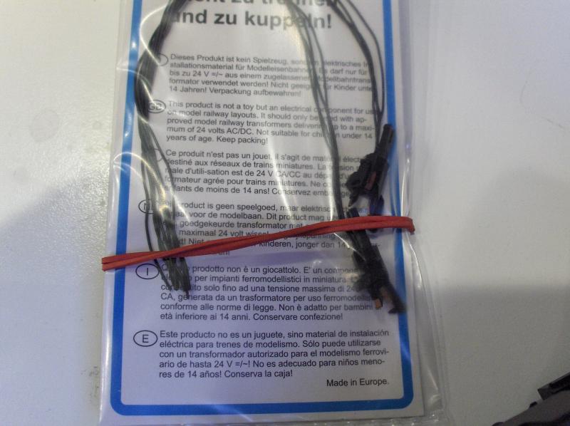

Berichten: 4901
Re:Ombouw/Pimpen Bolle neuzen
Reactie #1099 Gepost op:
10 November 2012, 14:16:28 »

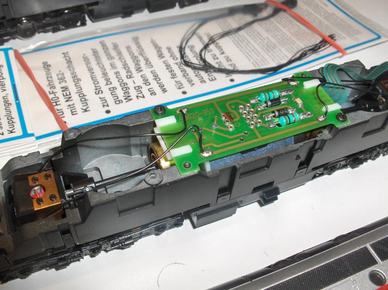

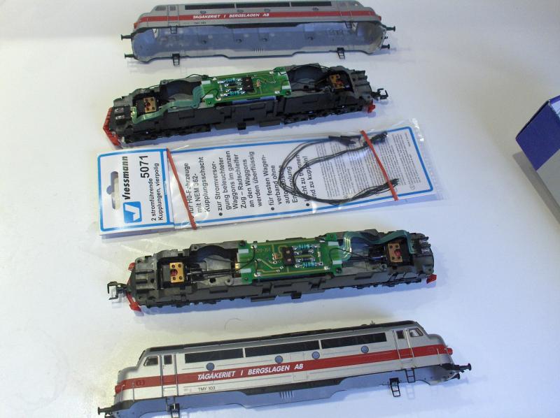

Voor projectje van dubbel TMY versie te maken, graag jullie oordelen in verband met de beste of meest gemakkelijke om dit te verwezelijken. normaal had ik gedacht aan de zwarte stekkers te verwijderen zowel bij de 1ste als de 2deloc en dan de stroomvoorzieningen op te zoeken zodat de eerste loc de stroom voorziet voor beide locomotieven voor de motors en de tweede loc stroom zou doorgeven naar de eerste loc enkel voor de verlichting, deze gaat wel verandert worden met LED.
Ik zou de Viesmann 5071 (4 polige ) stroomdoorvoerende koppelingen gebruiken om dit te proberen.
Indien er andere mogelijkheden hiervoor in aanmerking kunnen komen verneem ik het wel.
Dacht eerst aan decoders met of zonder geluid maar dan zal het prijskaartje direct fors de hoogte ingaan. Aangezien dat het om een dubbele combinatie is zal de prijs ook x2 worden.
Hier wat foto's.
De groene lichtgeleiders zou ik sowiezo al verwijderen om LED verlichtingen te plaatsen.
Dit is de 4 polige koppeling.
Eric.
Laatst bewerkt op: 11 November 2012, 10:09:31 door bollen neus. Reden: Fouten verbeterd.
Berichten: 4901
Reactie #1100 Gepost op:
12 November 2012, 14:31:23 »
Na wat tips gekregen te hebben.
Analoog gebruik, de 2 zwarte stekkers met 6 pinnen verwijderen en zoeken naar de stroomdraden of verbindingen voor de motor, dit zowel bij de eerste als de tweede locomotief doen. De 2 draden die nodig zijn aansluiten aan de 4 polige koppeling en deze zo doorverbinden naar loc2. Dan bij locomotief de verbindingen zoeken voor de verlichting LED , dus hier de 2 nodige draden ook naar 4 polige koppeling doen en geleiden naar de eerste loc. Met andere woorden , wel wat zoekwerk te doen maar wil dit wel eens proberen.
Digitaal, is simpeler, 2 decoders kopen en inplaatsen, geen stroomdoorvoerende koppelingen nodig, enkel de lampen vervangen door de LED verlichtingen.
Digitaal met sound, zover ben ik helaas nog niet maar zou er in de toekomst wel misschien van komen.
Eric.

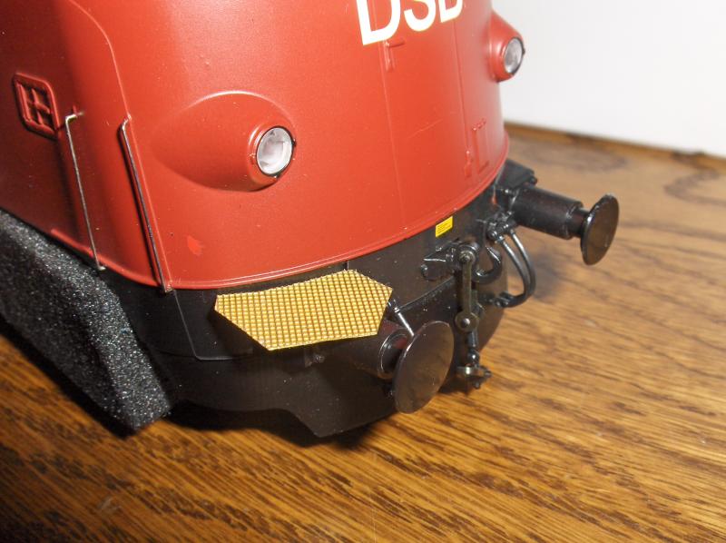

Alle begin is moeilijk, dus even wat proberen.
Komen nog L profielen rond en verder nog veel werk aan de winkel.
Eric.

Reactie #1103 Gepost op:
15 November 2012, 12:01:25 »
@Steef,
tja tis toch anders, uitdaging na het maken van het Ho model(?)
Voorbereidend werk voor knip en plakwerk om de strepen te kunnen afplakken (dit is de eerste als voorbeeld nog niet de juiste vorm) verder wat uitpluizen, de vormen op 1:1 model is ook niet zo evenwijdig als je zou denken, met de ronde vormen van de neuzen plus nog eens de koplampen die erop staan niet zo simpel als de meeste gaan denken
Wat nu zwart afgeplakt wordt blijft wit, ernaast word het geel dan terug afplakken om smalle gele bies te verkrijgen en dan in het blauw spuiten, ook alle onderdeln die in blauw moeten komen ook meenemen dan.
Eric.

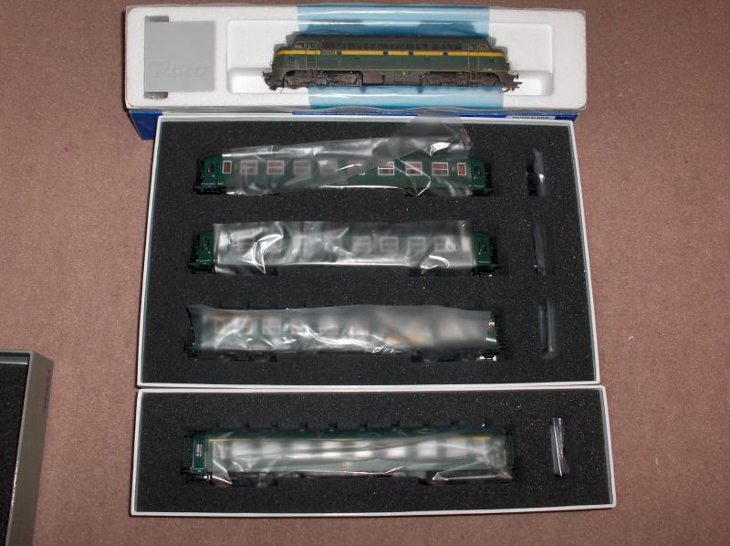

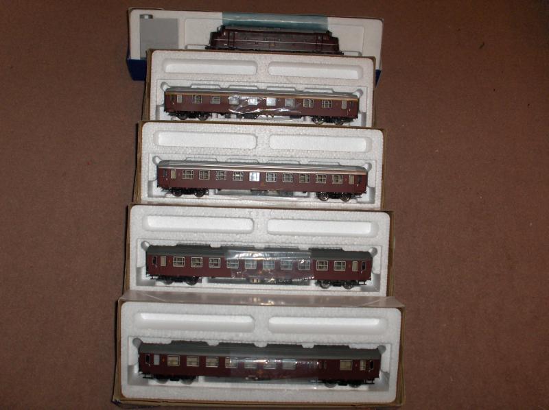

08 December 2012, 15:51:43 »

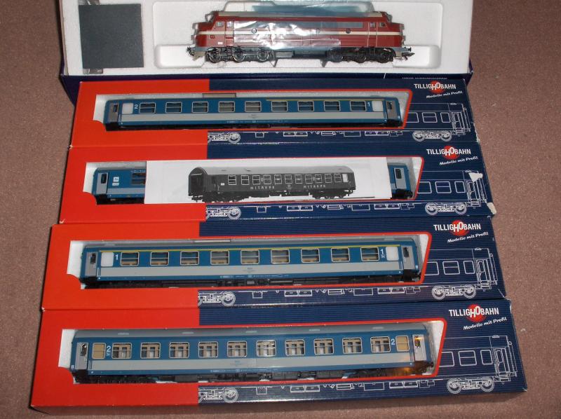

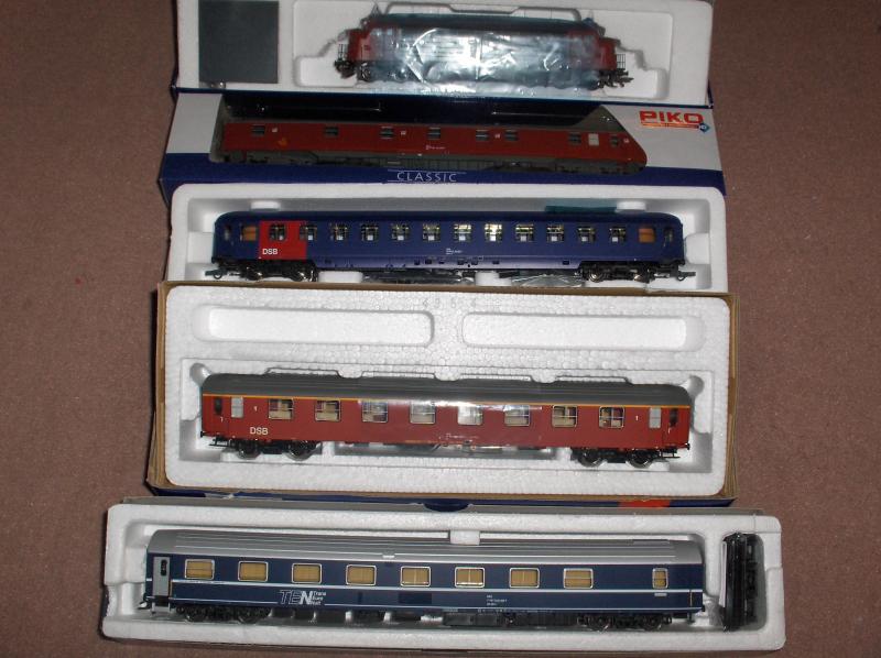

Bij het opruimen van onderdelen, sorteren van materiaal en uitmesten van een kast kwam ik op idee om enkele samenstellingen even te tonen, locomotieven zijn meestal ROCO DC analoog met mogelijke slepen achter het gaat over;
1) ROCO MY1158 Vestbanen
PIKO 95984 Postwagon
ROCO 44914 Slaaprijtuig
HELJAN 6015 1ste klas
HERIS 14501 T2S slaap.
2) ROCO MY1106
HELJAN 6014 1ste klas
HELJAN 6057 2de klas
HELJAN 6095 2de klas
HELJAN 6091 bagage/2de klas
3)ROCO MAV M61020
TILLIG 74534 1ste klas/2de klas
TILLIG 74776 Slaaprijtuig
TILLIG 74533 1ste klas
TILLIG 74535 2de klas
4) ROCO 5204 NMBS
LS Set 42111 I2 rijtuigen
LS 42113 1ste klas I2 rijtuig
5) ROCO 204001 NMBS
JOCADIS 42302 1ste klas I4
SET LS 42020 1 en 2 I5 2de klas
LS42050 1ste klas
LS12101 I5 2de klas
JOCADIS 42301.1 I5 Railtour
JOCADIS 42301.2 I5 Railtour
LS42050 (met ander rijtuignummer) 1ste klas.
En als alles is opgeborgen is en de kamer hierna stofzuigen ook weer opgeruimd.
Eric.
