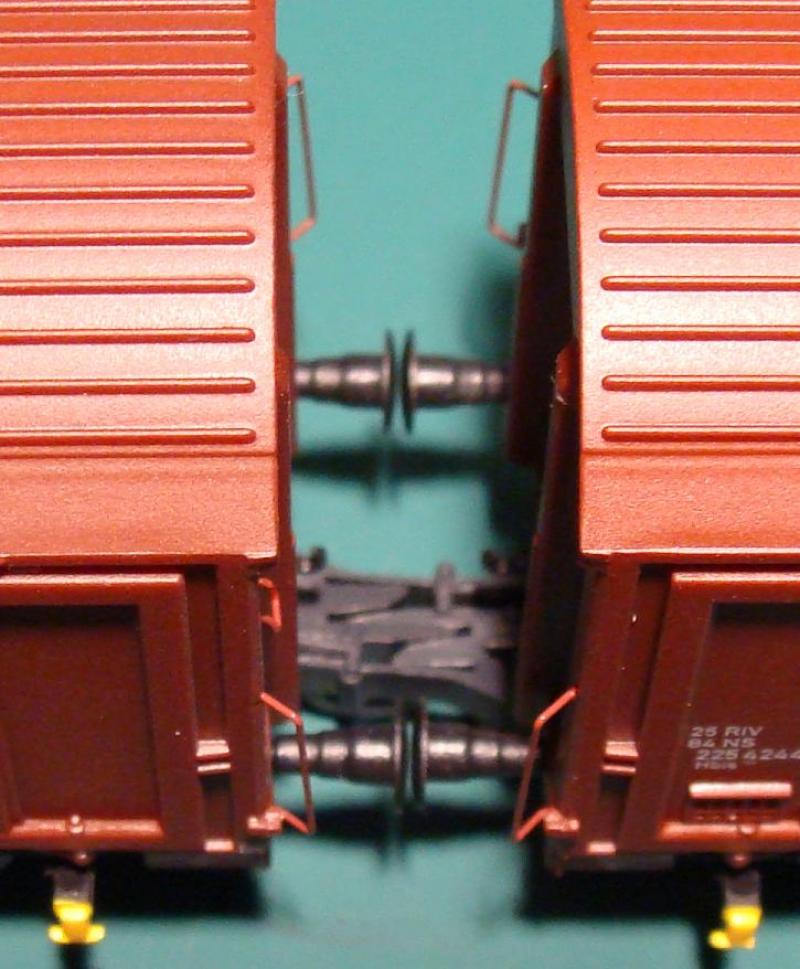

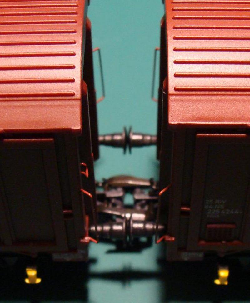

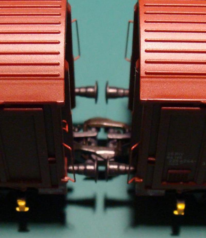

Ik heb vandaag om het eea te testen, een setje Roco Universal koppelingen gekocht.
Hier even een impressie van het testje:
Ik heb een dubbelset HBIS en die kant gekozen waarbij ze niet normaal willen koppelen.
De normale Roco KK, je komt voor aankoppelen net een halve mm te kort, de buffers raken elkaar al:
Vervolgens de Roco Universals geplaatst, zelfde zijdes geprobeerd te koppelen:
Moeiteloos, ze haken zonder aarzelen in elkaar en perfect buffer-buffer gekoppeld.
Hieronder kan je zien hoeveel speling er nog op de koppelingen zit als je ze 'uit elkaar' trekt.
Ik ga dus voor deze stam over op Roco universal.
Mogelijk dat het jullie ook kan helpen (y)
Gr. Remco.

Of dees natuurlijk.
Kun je gewoon één type koppeling blijven gebruiken. Kan ook met profi.
Remco.
  • Berichten: 6325
Re:NS Hbis from Hobbytrade
« Reactie #103 Gepost op: 26 June 2010, 22:22:31 »
Zijn die dan langer Henk ? Ik heb er eens een paar gehad, maar voor mijn gevoel waren die even lang.
Kan het nu niet checken omdat ik ze niet meer heb.
Gr. Remco.
  • Berichten: 22749
« Reactie #104 Gepost op: 26 June 2010, 22:32:28 »
De koppelafstand wordt er een millimetertje groter van en dat zal hier wel afdoende zijn.
