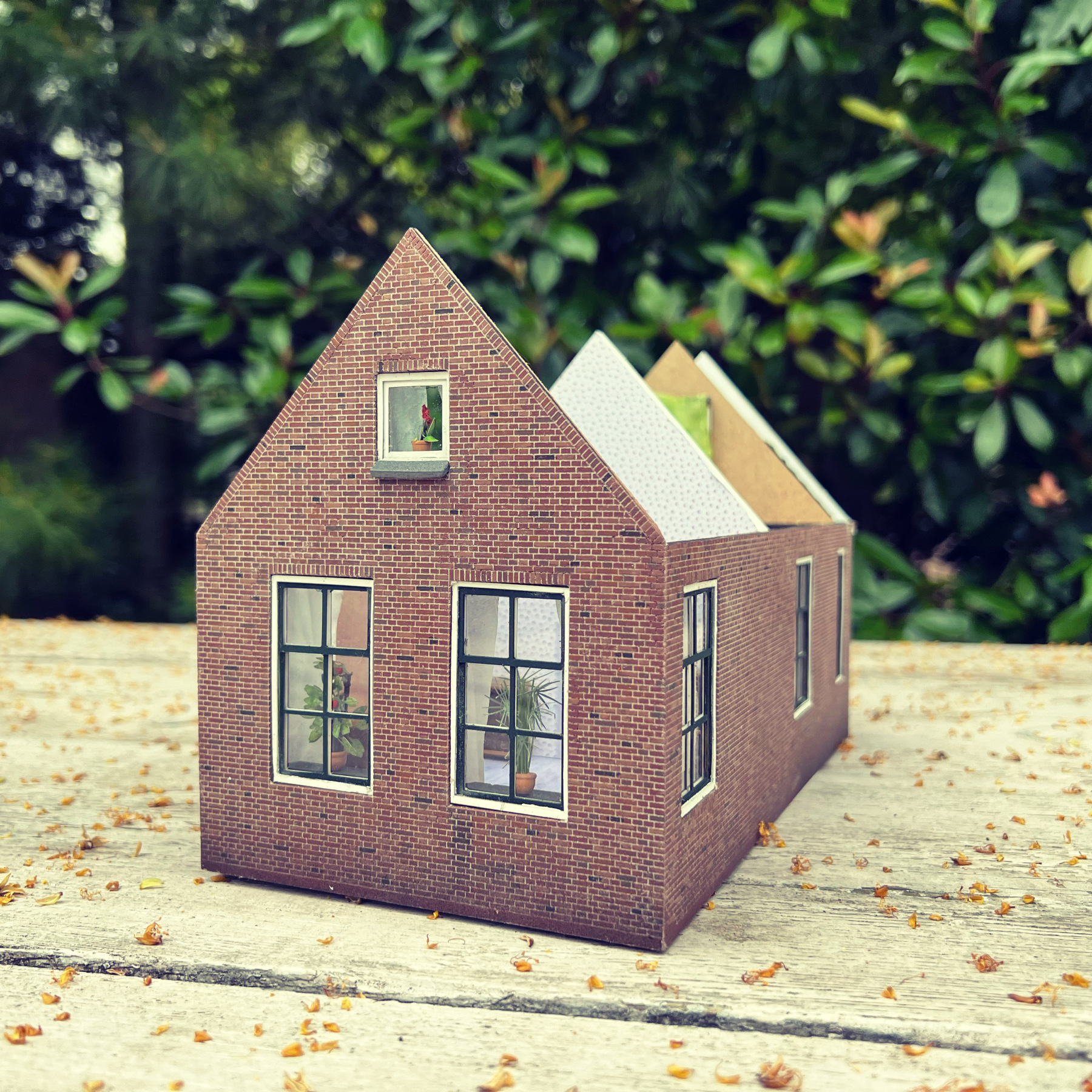

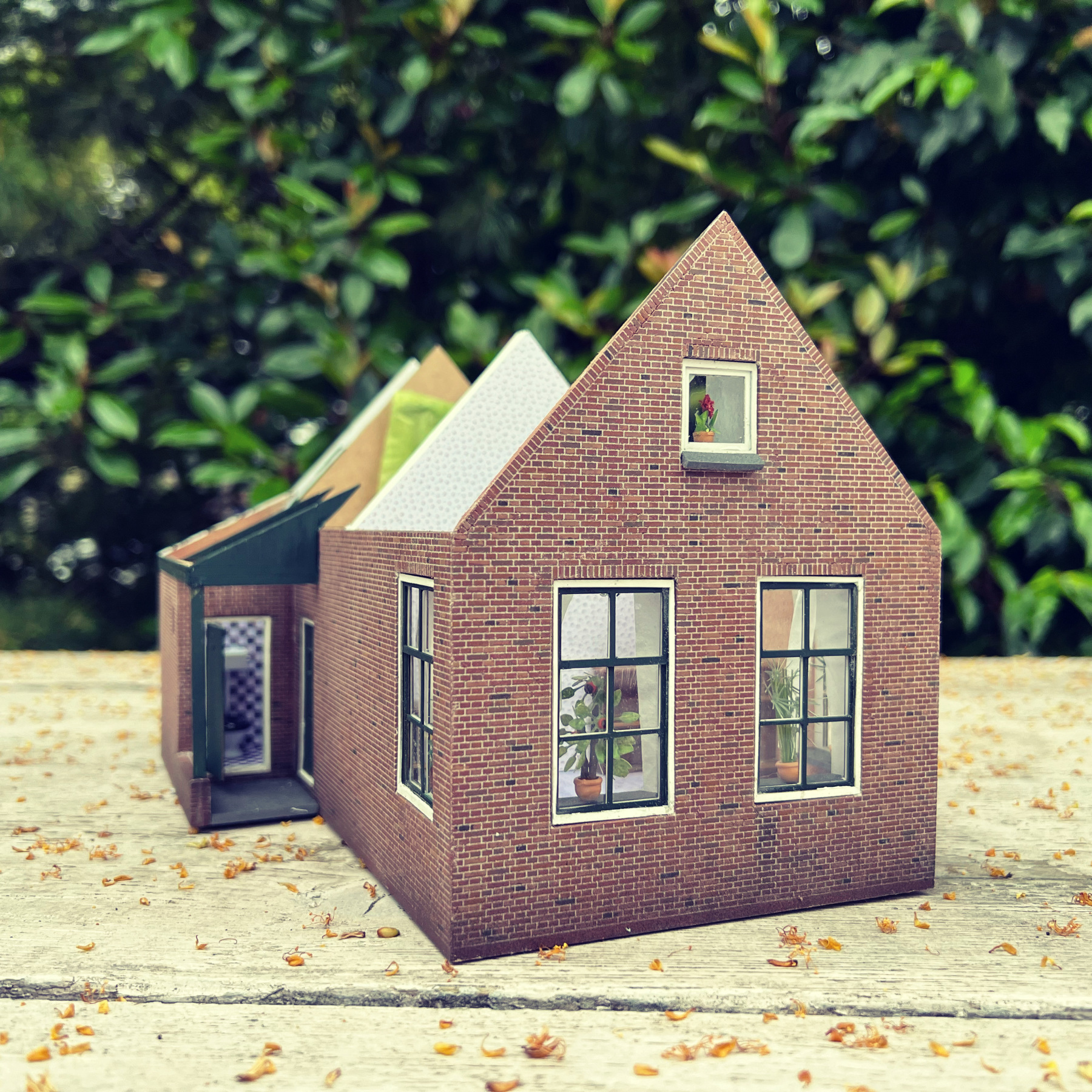

Ja, dat is hem.

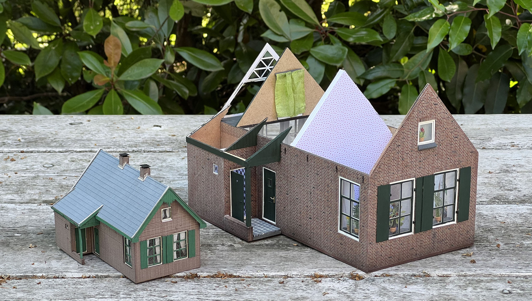

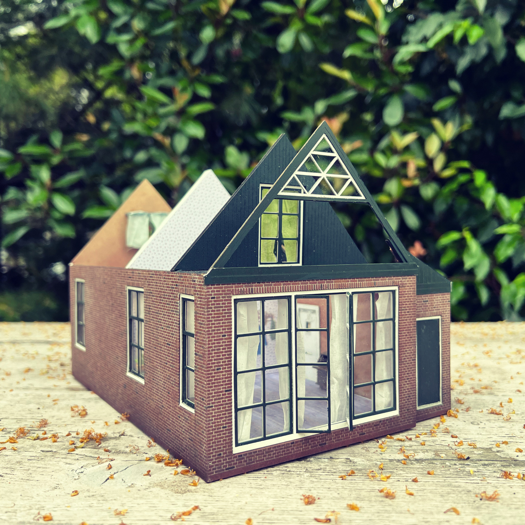

Hetzelfde huis, maar dan een maatje groter in spoor 0 (1:43,5). De muren zijn in MDF gegraveerd, de ramen uit vijf lagen dik karton opgebouwd. Gespoten, geschilderd en gevoegd. Dit exemplaar krijgt ooit een rieten dak (in tegenstelling tot het origineel).
Volgende stap is wat meer interieurspul bij elkaar fabrieken, de deurklinken erop en zo...
Grtz! Huib

Een raam bestaat uit vijf lagen 0,6 mm karton:
1 kozijn
2 bovenraam
3 onderraam (schuifraam)
4 bovenraam binnen
5 onderraam binnen.
Laag 1, 2 en 3 passen in het gat in de muur, laag 4 en 5 vallen achter de muur. Laag 4 en 5 zijn dan ook een paar mm breder en. hoger. Niet zo anders dan de raampjes van Faller & co. Tussen 2 en 4 zit het glas voor het bovenraam, tussen 3 en 5 het glas voor het onderraam.
Grtz! Huib

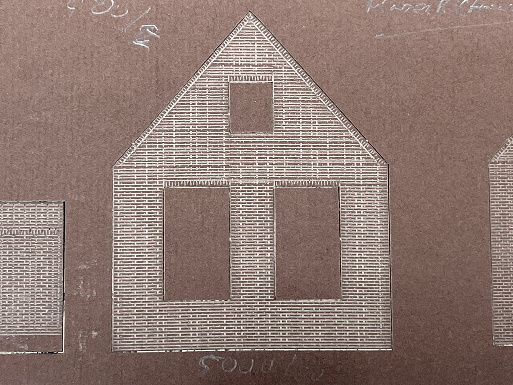

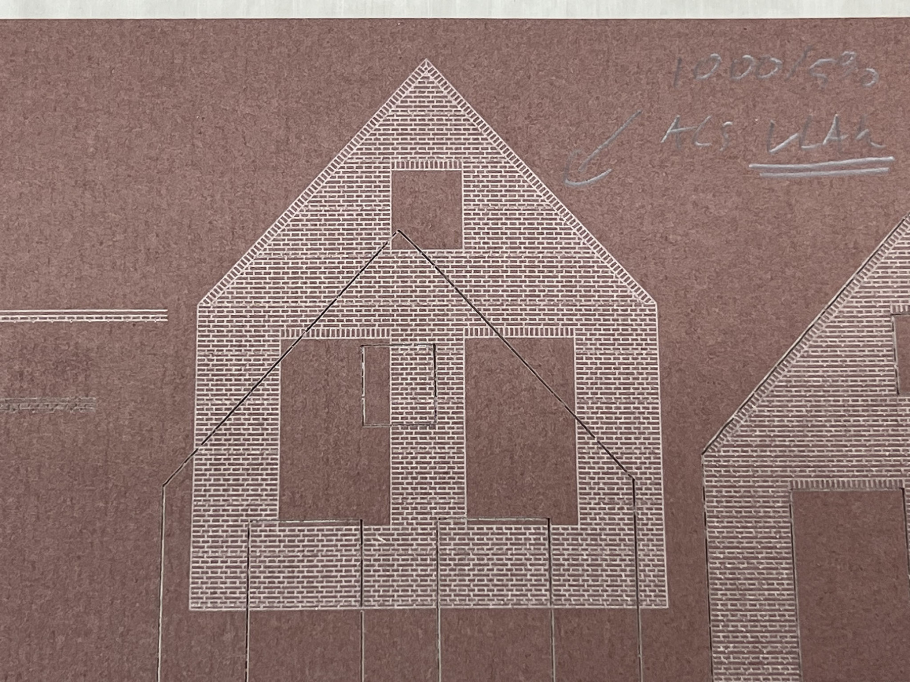

Het graveren van de bakstenen ging nog niet helemaal lekker in karton in 1:87:
Ik denk dat dit vooral komt door speling in de constructie van het apparaat, wat nog eens flink versterkt wordt door 1.001 abrupte richtingsveranderingen.
Maar het is opgelost. Wanneer je de voegen graveert als gevulde vorm ipv als een lijn en op een lage snelheid met weinig vermogen, krijg je wel een kakstrak resultaat:
Instellingen: 1000 mm/min en 5% vermogen. Plus optimaliseren naar minder richtingsveranderingen.

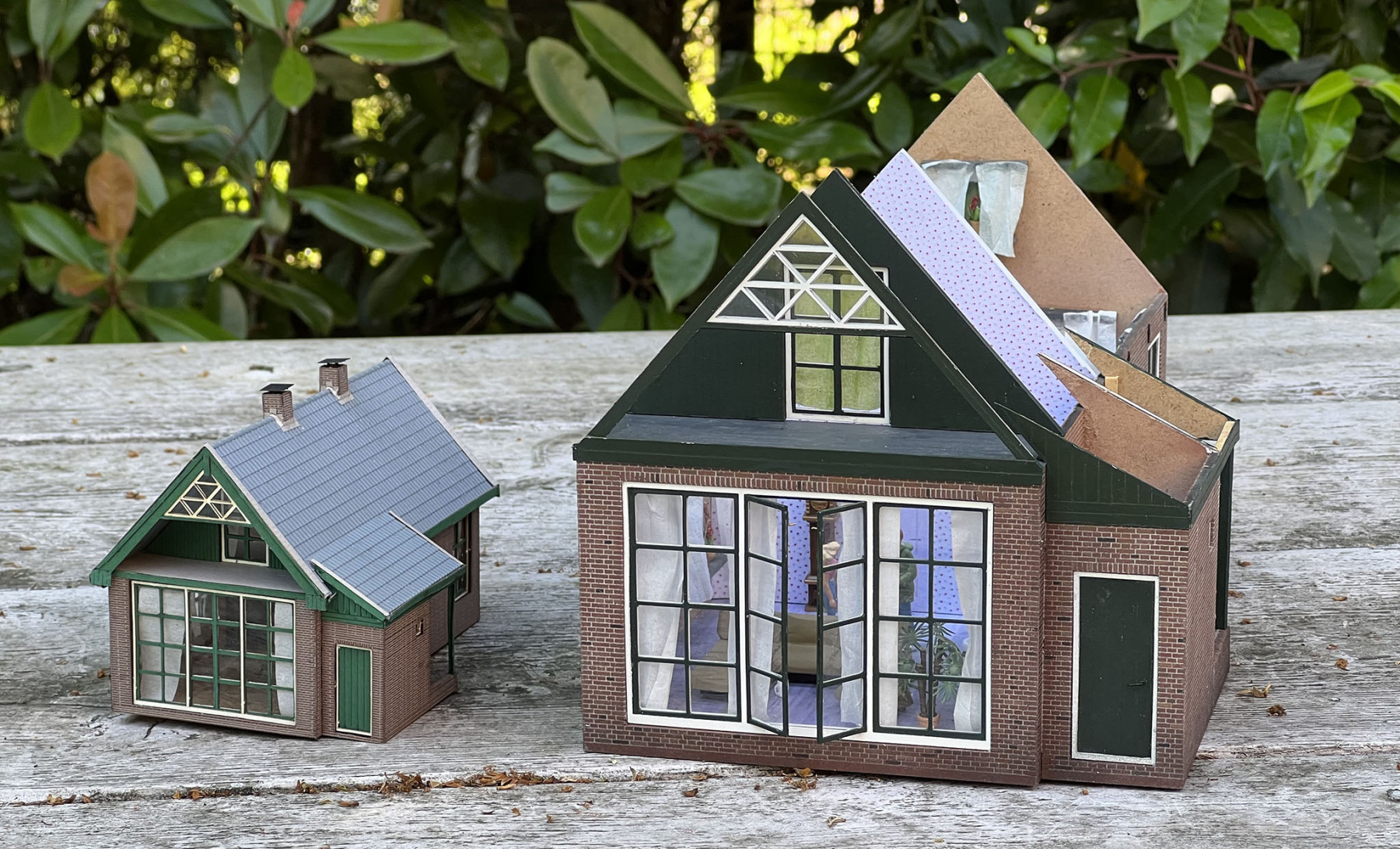

En zo staan dan het H0 prototype en de 0 versie (nog zonder dak) naast elkaar:
Volgende stap is het maken van het definitieve H0 model en een rieten dak op zijn grote broer. Ik denk dat 't na de zomerhitte wordt.

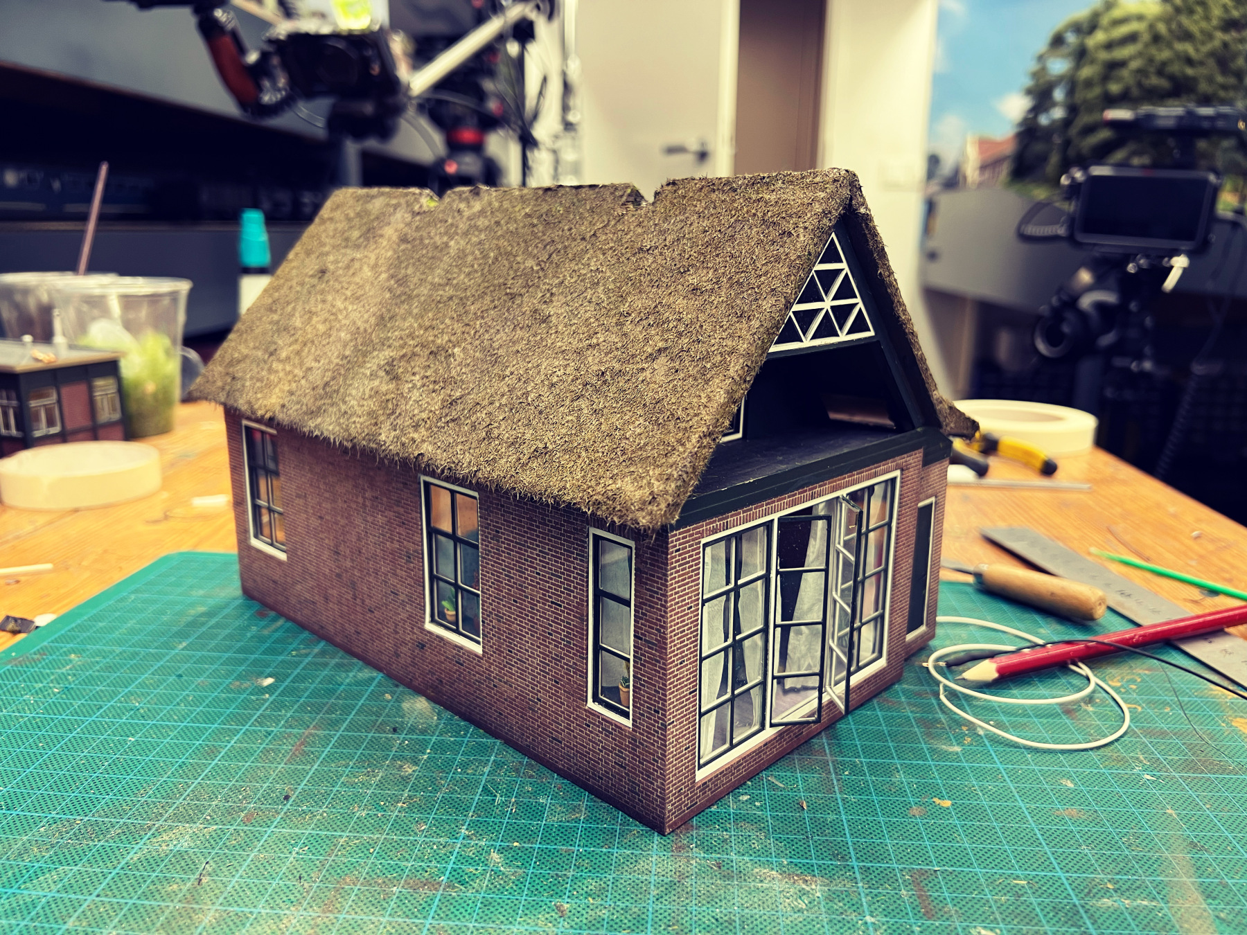

Hè hè, dit begint ergens op te lijken. Daklood er nog op en een beetje vies maken.
Oh ja, dit is in spoor nul (1:43,5).
Grtz, Huib
