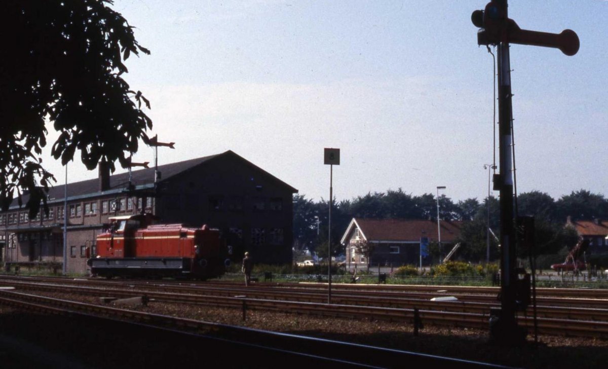

Vraagje voor de groep: ik ben de trekdraadgeleiding aan het uitwerken. Weet iemand hoever de paaltjes met de draadrollen (die dingen langs de baan bedoel ik) ongeveer uit elkaar staan in werkelijkheid? Gemiddeld?
Groeten!
Huib

« Reactie #937 Gepost op: 23 July 2016, 09:41:13 »
Huib, helpt deze foto iets? Zien er trouwens erg goed uit, je seinen. Je zou ook bij de ZLSM kunnen navragen. Die hebben nog een origineel seinstelsel langs de baan.
Coevorden 18 augustus 1981
Groet, Frank

Huib,
Bovengronds is de steunpuntafstand 15 meter, ondergronds 10 meter.
Bron: Handboek Spoorwegtechniek deel 2, hoofdstuk XIII, par. 74
Grtn,
Rob

« Reactie #940 Gepost op: 23 July 2016, 11:58:32 »
@Rob: Dat is precies wat ik even wilde weten. Pakweg 33 cm en 22 cm in 0. Denk dat ik het iets korter pak om het realistischer te laten ogen. Laten we zeggen tussen de 20 en 25 cm.
