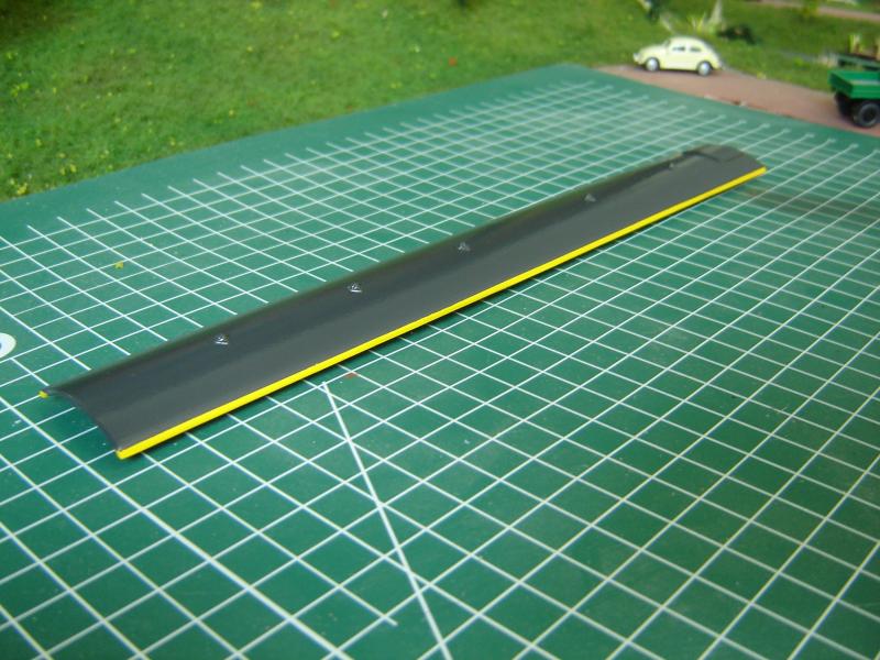

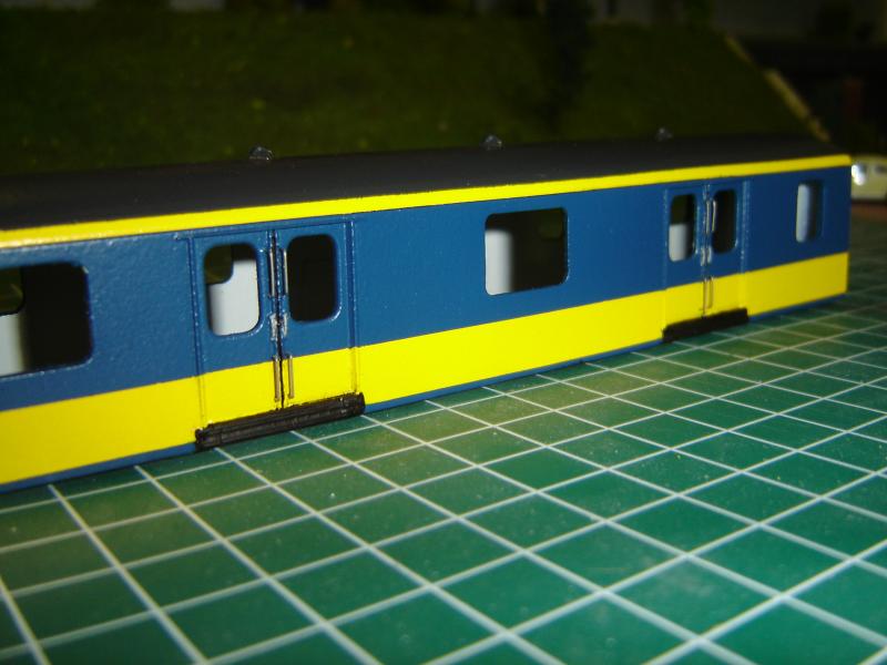

Zo weer eens een update van de werkzaamheden aan de Df. Tussen de hitte golven door op de zolder nog wel wat kunnen doen zoals het dak grijs spuiten en de deuren met een likkie :P verf bewerken.
Zo het dak is grijs met een streepje geel onderaan.
Ook het bovenste stookje van de kopwanden werd grijs.
En dan hier het dak op de bak geplaatst voor het totaal plaatje.
En dan de deuren met wat extra zwart en zilverkleur.

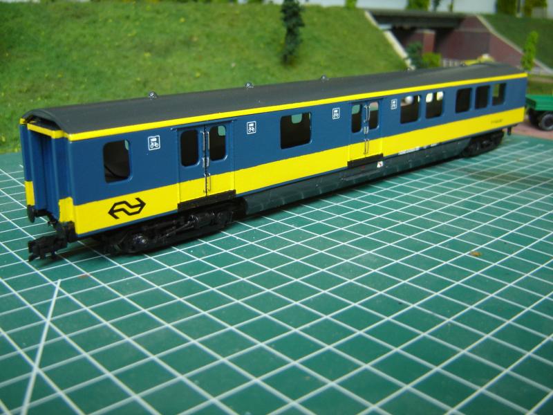

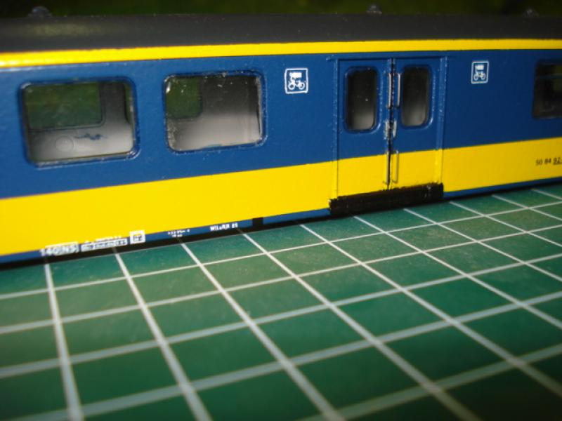

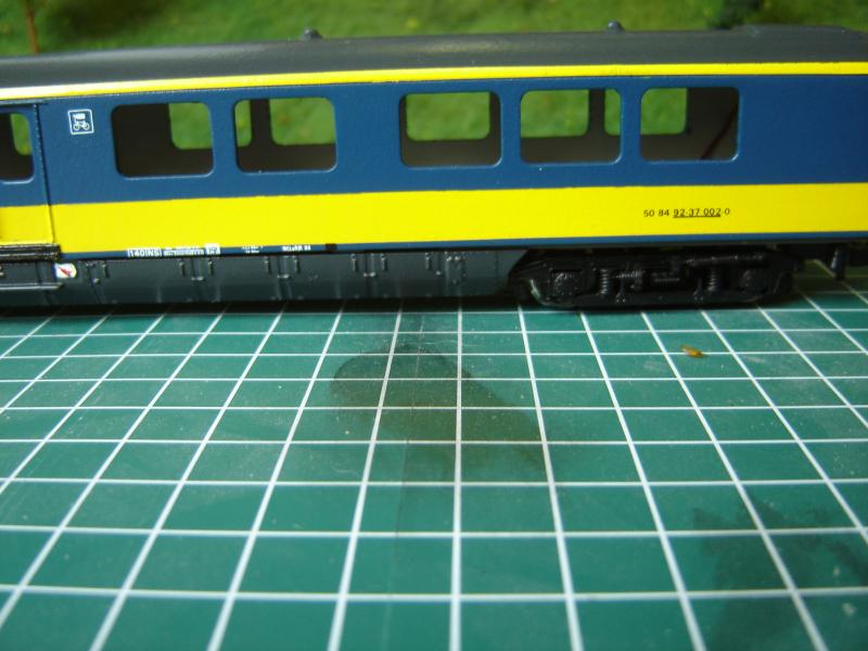

En we zijn inmiddels alweer twee stappen verder. De opschriften zijn aangebracht en de bak ,het dak en het onderstel zijn in de blanke lak gespoten.
En dit is dan het resultaat
Zo en dan nu op deze regendag maar weer verder zo met de raampjes en het interieur.
Mvg,Johan.

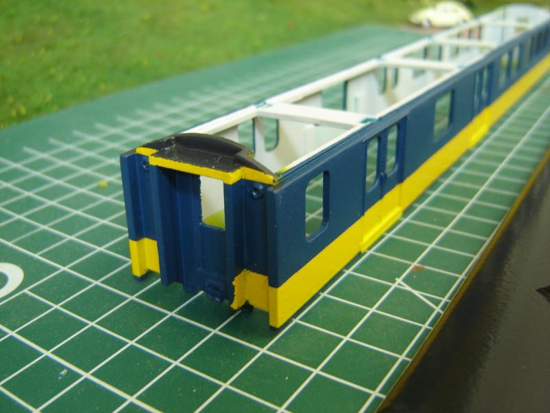

Goede vraag Dennis
In de twee nieuwe komen gewoon raampjes uit de oude bak want die moeten een deelspijl hebben voor het te openen deel en de andere zijn allemaal uit 1 stuk.
Dus nu kom ik eigenlijk vier raampjes uit 1 stuk te kort. ik heb nog wel 2 raampjes met deelspijl over en ga die proberen netjes te verwijderen en nog twee rampjes zelf maken of iemand moet nog 2 van die hele raampjes over hebben.
En in de nieuwe grote raampjes van de deuren bij de bakovergang komen raampjes die over zijn uit een ombouwsetje van Mastica voor de lima hondekop.
Mvg,Johan.

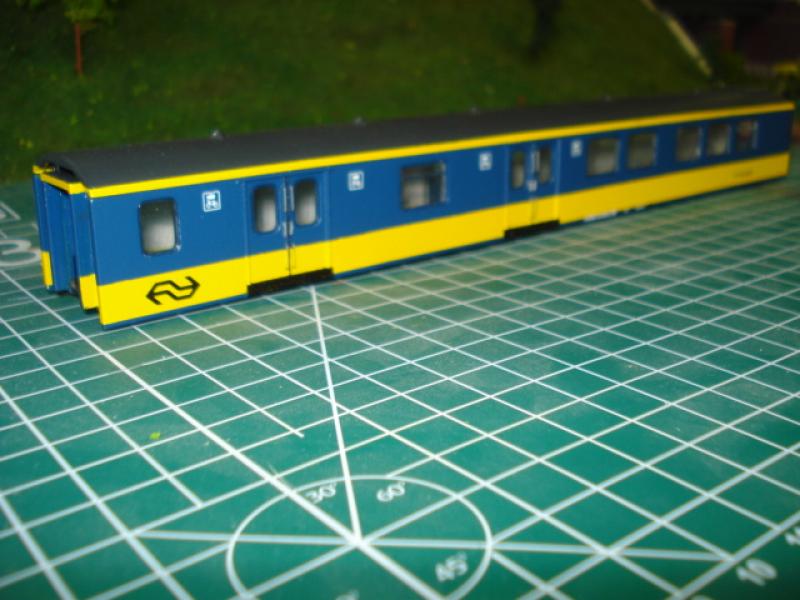

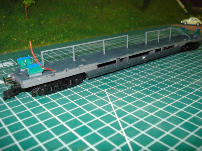

Zo nu eerst weer eens een update van de werkzaamheden van de laatste dagen aan de Df.

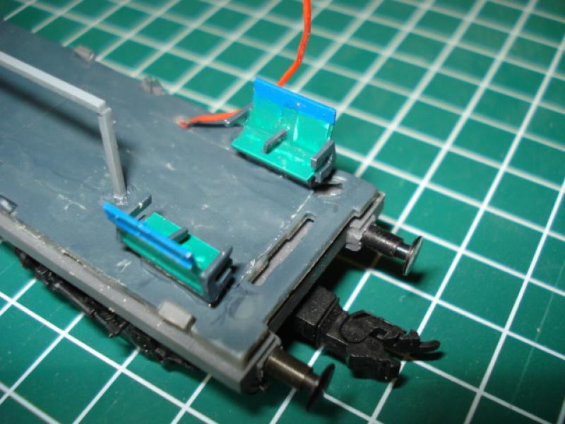

Inmiddels zitten de ramen er in en zijn er twee ramen bij gemaakt. Er zijn twee raampjes op maat gemaakt uit doorzichtig kunststof en om de raamlijsten na te bootsen is een stukje ijzerdraad van 0,5 blauw geschilderd en netjes op de buitenste rand van het raam gelijmd met cristal clear.

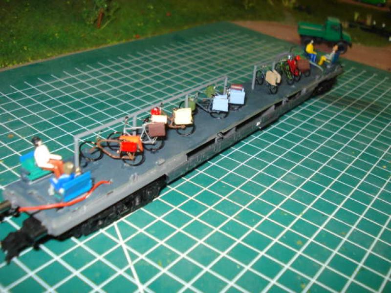

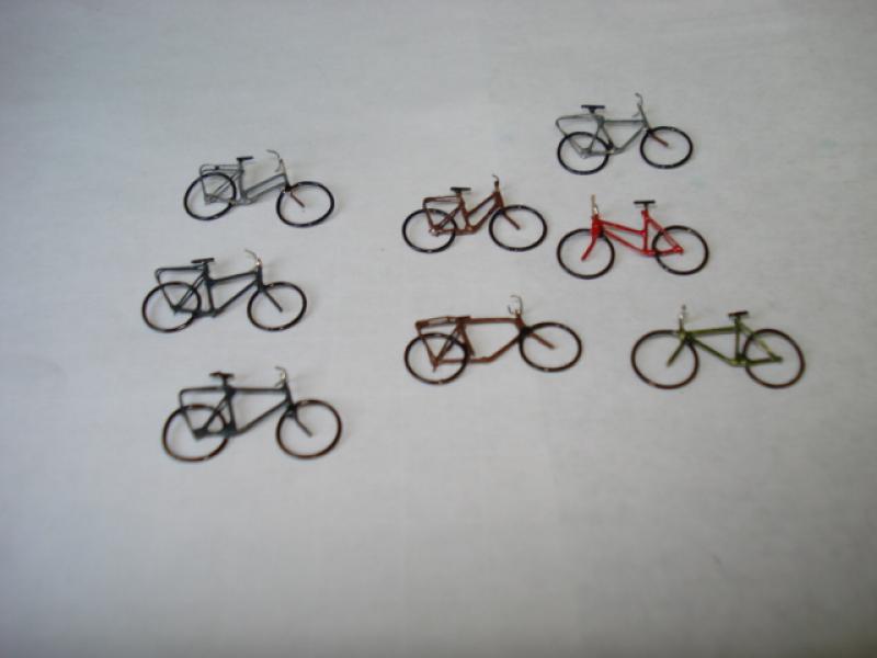

Ook werd er aan het interieur gewerkt. Ik heb vier ICR banken nagebouwd met styreen en de fietsenrekken gemaakt.
Nu moeten er natuurlijk ook nog fietsen mee dus die heb ik ook zelf gemaakt met draadmateriaal.
Nu komt er ook nog bagage op de fietsen maar dat de volgende keer.

Nou Johan, die fietsen zijn prima gelukt!! Zitten een paar aparte modelletjes bij, maar ze zijn echt mooi! Ik ga dat ook eens proberen..
Ik zie dat je zelfs heren en damesfietsen hebt geprutst, geweldig.. (y)
Groet daan.

Hoi Daan dankje
Ja die fietsen in een goed model krijgen valt nog niet helemaal mee maar het zijn toch leuke dingen geworden. En ze komen ook in de trein te staan dus dat het model niet helemaal precies is zie je denk ik toch niet door de raampjes. Ik ben ook nog een fietskar aan het maken en er komt bagage op de fietsen.
Mvg,Johan.

Je weet dat Artitec ook fietsen in model hebt he? ;)
Verder ziet het er leuk uit.

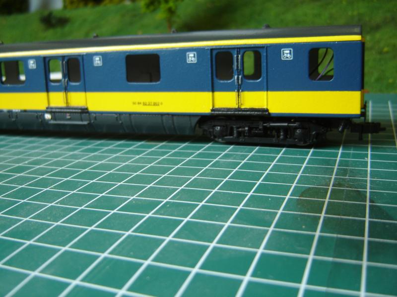

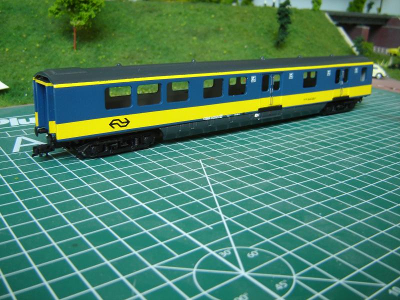

« Reactie #27 Gepost op: 30 January 2011, 20:26:00 »

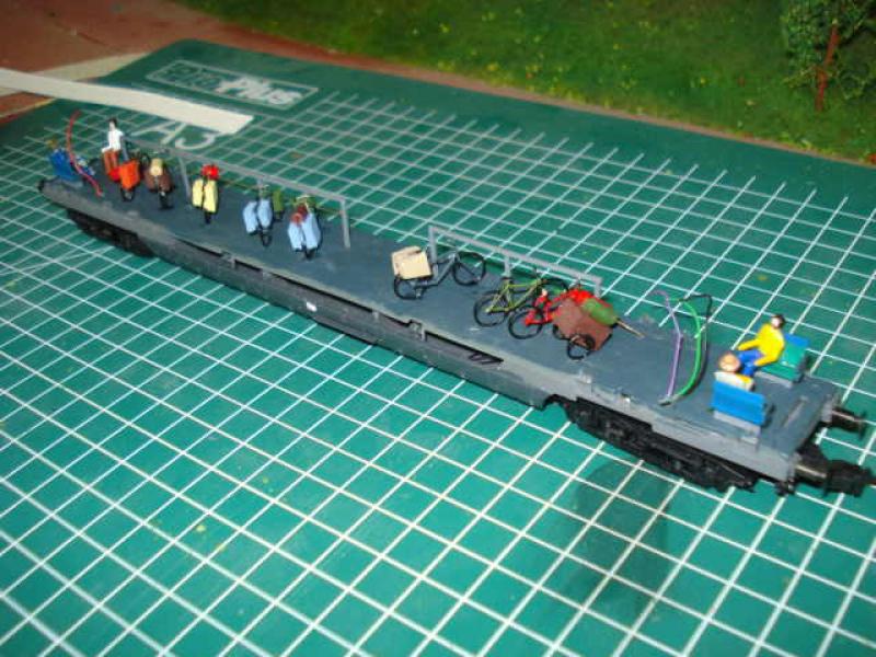

Ja Ernst-Jan maar vond het gewoon leuk om ze zelf in elkaar te prutsen.
Inmiddels zijn de fietsen van bagage voorzien en is er een fietskar bij gemaakt. Daarna zijn ze in de Dfgeplaatst.
Zo nu kan die bijna in elkaar gezet worden.
