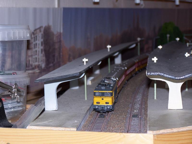

Ik heb mijn perron in een boog gemaakt door dunne houten latjes (gekocht bij de Praxis) naast elkaar te lijmen. Daarmee kreeg ik een mooi soepel lopende boog. Zie afbeelding
Mijn boog is wel een heel stuk ruimer dan 600 mm.
Christoffel

Oeh, top idee !   (y)

Dat ziet er netjes uit! Super!

nu even zonder gekheid...christoffel, dat perron ziet er heel goed uit zo op een plaatje (y), heb er wat meer voor ons??
en waar wordt het op aan gesloten die module?? of is dit even alles wat je hebt?

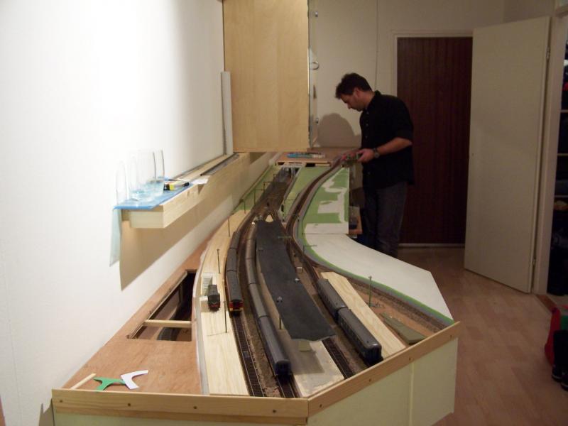

Hoi Eric,
Dit is het.
Meer ruimte voor de treinbaan heb ik niet dan een stuk van 5 meter lengte en een breedte van 50 centimeter in de gang van mijn flat. Vanaf het station kan er op 'maaiveld-niveau' met een enkelsppor een andere halte bereikt worden. Maar er lopen ook 2 sporen via een tunnelingang naar beneden, waar er een soort hondebot-baan ligt zodat er gekeerd kan worden en testritjes gemaakt kunnen worden.
Ik heb op dezelfde manier ook een perronoverkapping gemaakt met dunne houten latjes
Christoffel
Dat is nou wat de Amerikanen een "Spline" noemen en met name toepassen voor de onderbouw, om mooie bogen te krijgen die automatisch ook een overgangsboog hebben.
Beginnen met 1 latje en telkens aan een zijde (afwisselend) een latje daartegen tot de vereiste breedte.
