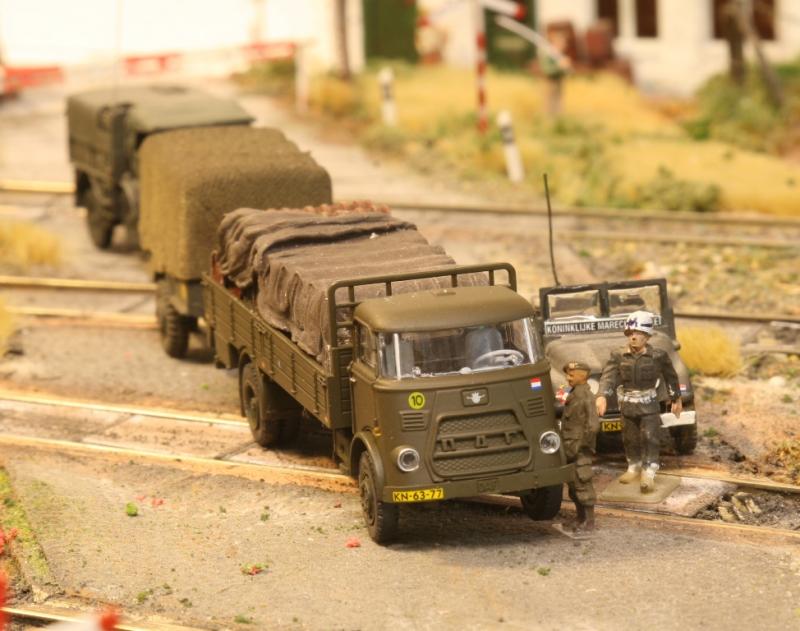

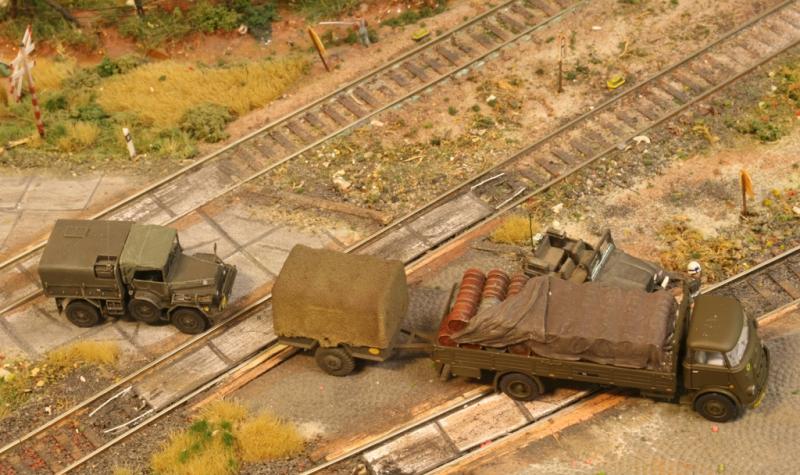

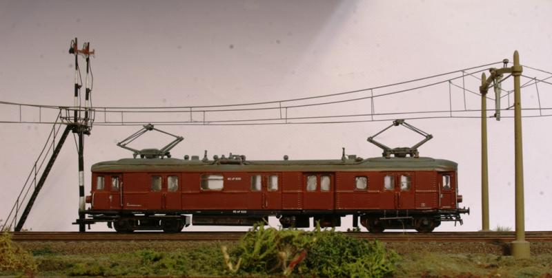

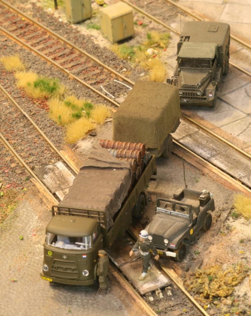

Een gevaarlijke situatie op de overweg. Een leger DAF is stil gevallen en houdt het treinverkeer op. MP is reeds aanwezig.
Ja die staan niet makkelijk. Het is te hopen dat Artitec snel met de kraanwagen uitkom, anders staan we hier nog wel even.
Krijg die dienstplichtige nog een douw omdat hij zijn spiegels niet opgezet heeft. Nummerplaat zit gelukkig wel goed.

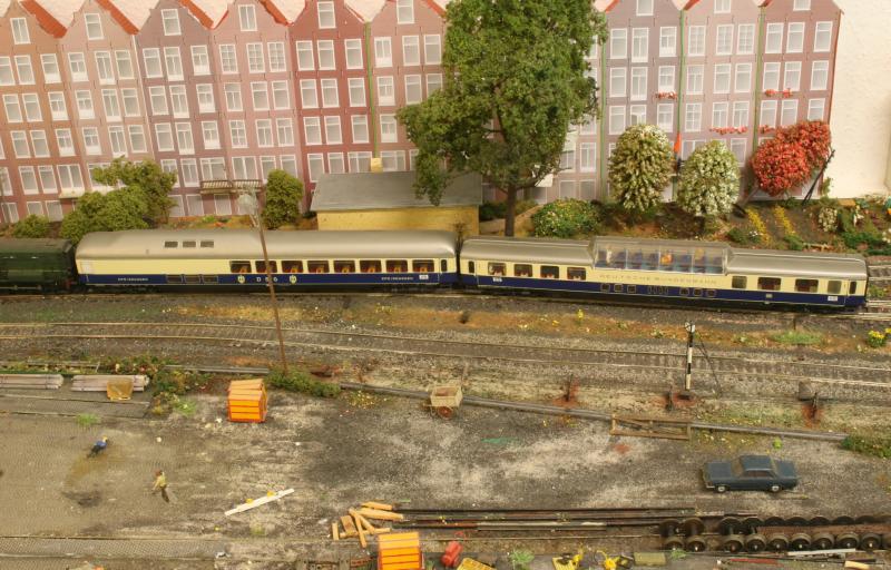

De Panoramarail restauratierijtuigen worden gereed gezet voor hun volgende inzet.
De secretaris van Vlieringen had goed gespaard zodat er een nieuw stukje depot bij gekocht kon worden. Ik had nog een kleine 40cm over. Zonde om er niets mee te doen.

12 October 2015, 22:24:53 »
Hans,
Leuk effect met de spiegel!
Groeten, Cock.

14 October 2015, 14:43:20 »
Ik heb aan beide zijde een spiegel staan. Je wil niet weten hoe lang de baan dan is, er komt geen eind aan. Inderdaad leuk effect.

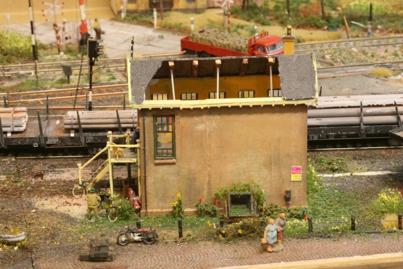

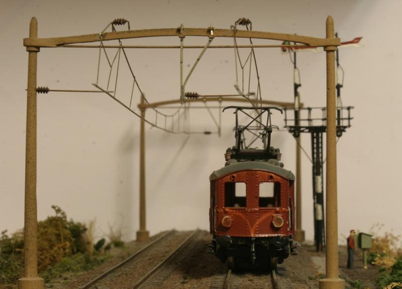

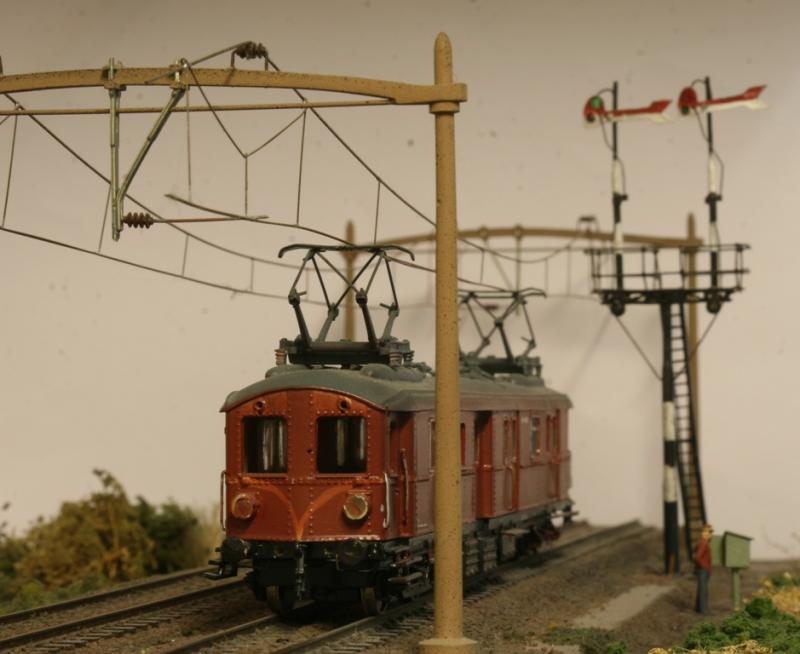

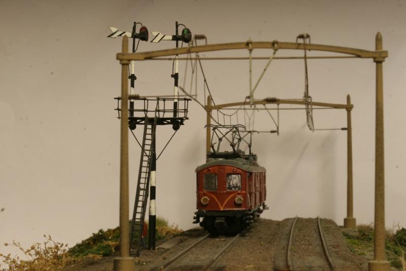

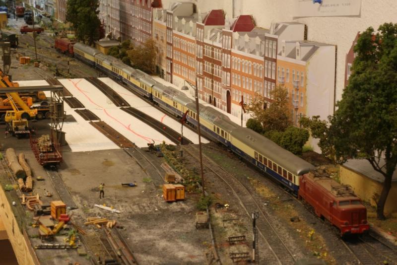

zomaar wat plaatjes
mP van Kleinspoor
Portalen van Harrie Kaffa en rijdraden van Jan Willem Penris (maar door mij allemaal in elkaar gezet)
Bordessein van Gerard van der Weerd, maar alles is door mij zelf in elkaar gezet.
Bordessein was een etsplaat, mP een bouwpakket en het diorama een stukje Roofplate uit de bouwmarkt

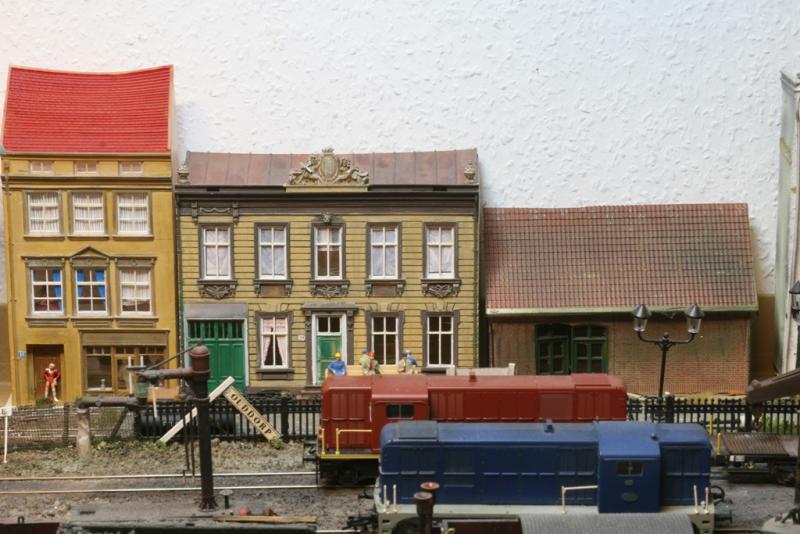

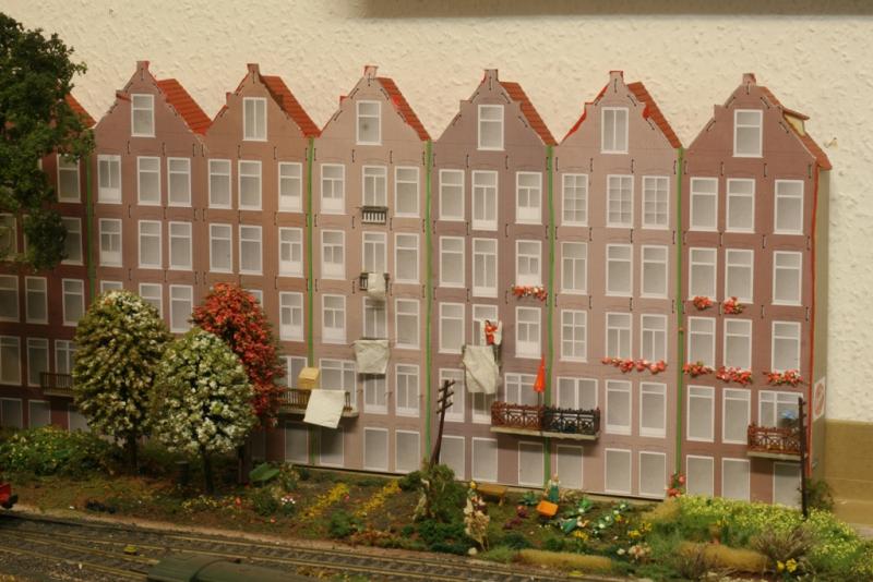

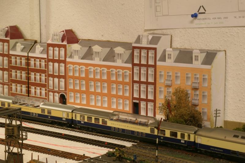

Beste Sobat,

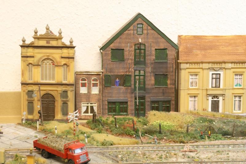

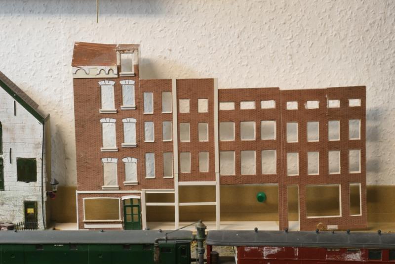

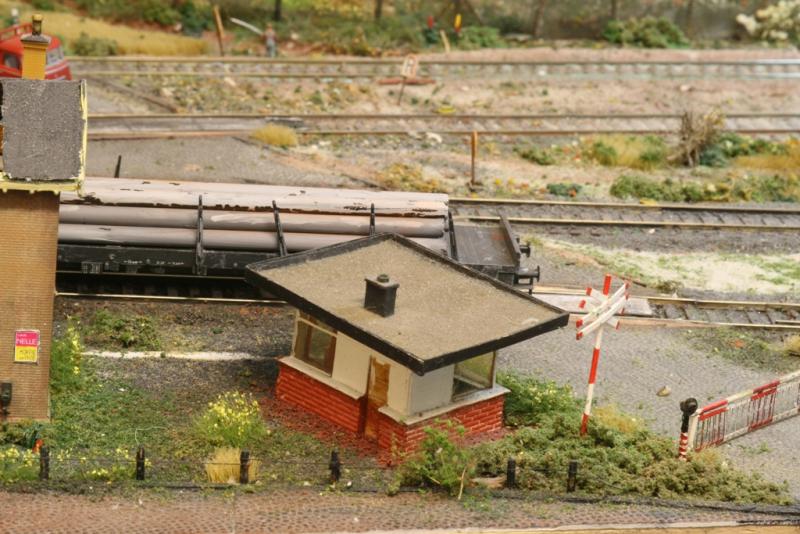

Hoe kom je aan die huizen die dienen als achtergrond?
Zijn die zelf gemaakt? Of hoe kom je aan de basis ervan?
Groeten Richard, nighttrain1
Bouw:
Modelbaan
modulebakken
Moderator
Berichten: 12576
Re: Depot
Reactie #688 Gepost op:
15 October 2015, 17:54:06 »

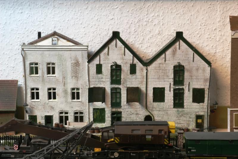

Om je vraag te beantwoorden gaan we even het rijtje af,
Hiervan heeft ooit een tekening in de Modelbouwer gestaan. Nagetekend en beplakt met Slater steentjespapier
Dit zijn de panden van de Koningklijke Warmelo en van der Drift, Haringhandelaren en Rederij aan de Oude Haven in Vlaardingen. Gemaakt van Karton. maten komen van foto's en eigen opmetingen. Panden behoren nu tot het scheepvaart (Visserij) Museum
Het linkse pand, met de lichte juffrouw voor de deur is, net als het middelste pand, een product van Artitec. De schuur is weer zelfbouw uit oa Artitec onderdelen.
Komt ook uit de Papaverstraat in Amsterdam
Het middelste pand is weer geheel zelf gemaakt en behoorde bij de panden van Warmelo en van der Drift, Haringhandelaren
Dit zijn papierenbouwplaten die oa via de Railhobby verspreidt werden (worden) Het zijn vlakke platen zonder enig reliëf. Alles wat er aan en opziot moet je zelf doen.
Ook deze komen uit de zelfde stal als de voorgaande platen

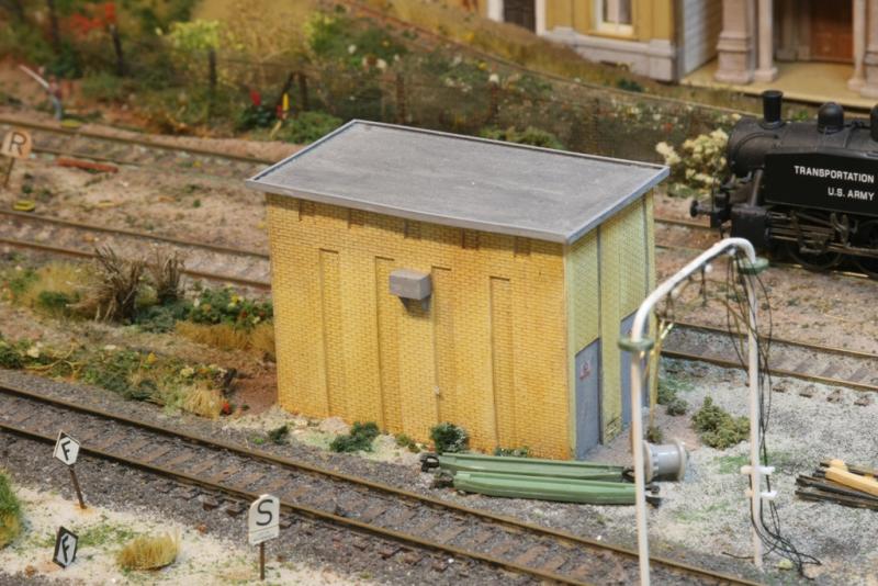

Dit is een vergroot exemplaar van het speciaal voor Railhobby 20 jaar gemaakt seinhuis van Artitec. Hier is veel aan verbouwd
Dit dienstgebouw is handmatig opgemeten en in plot door het Sleutelspoor uitgebracht. Origineel is te vinden op het emplacement van Vlaardingen-Centrum
Overwegwachtershuisje wat ik speciaal gebouwd heb voor de Oude Lijn van de HSM. Origineel was te vinden bij Vogelenzang-Bennebroek.
Laatst bewerkt op: 15 October 2015, 18:05:01 door Sobat Kras

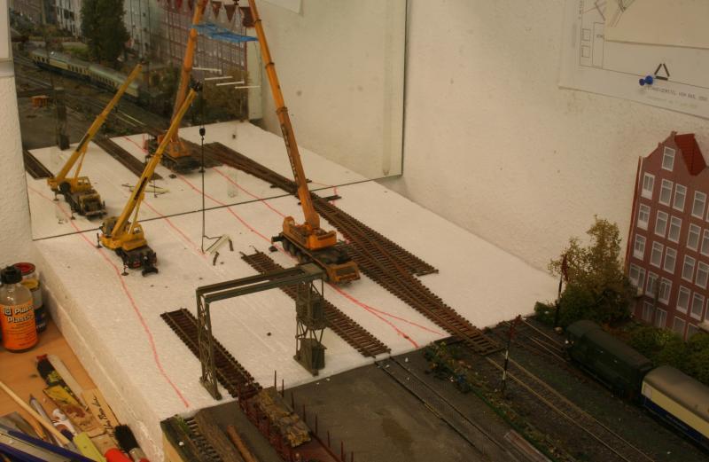

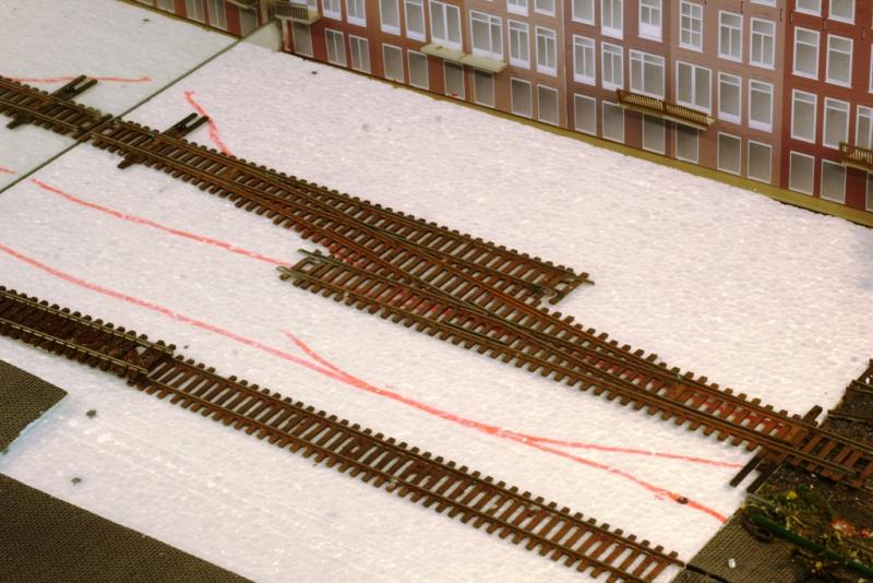

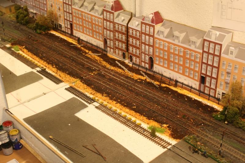

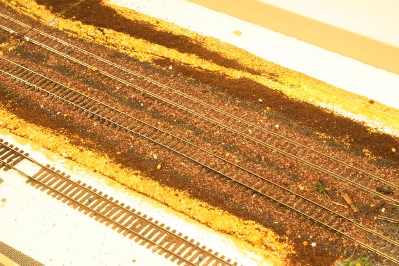

Zoals eerder opgemerkt was er nog een stukje van ongeveer 40 x 50 cm over op mijn werkplek. Tijd dus om dit op te vullen.
Het gaat dus om dit stukje, niet veel, maar net genoeg om een trein uit te halen tot over het bestaande wissel.
Met een beetje passen en meten zijn deze wissels toch net even te groot.
Met een beetje optie bedrog kom je een eind

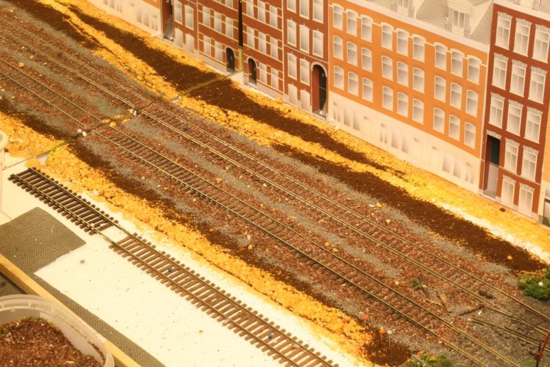

Droog ingestrooid

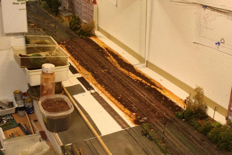

Dat hele donkere is gedroog koffiedrap! Werkt goed als tuingrond
De ballast komt van mijn afgebroken baan die ik boven had staan. Nooit iets weggooien!!!

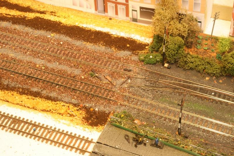

Al het overtollige weggehaald en de ondergrond ingewaterd met ontspannen water
Ingedruppeld met verdunde houtlijm van Bison
Volgens de spiegel ligt het spoor aardig recht.
Zo nu wachten tot dat het droog is
