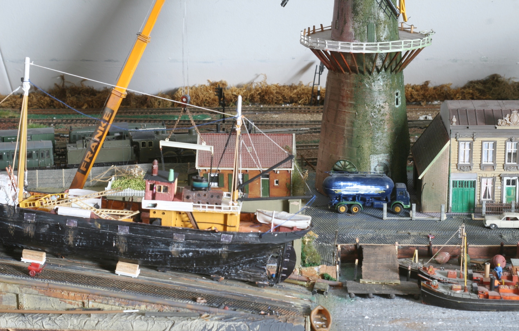

1307 Begonnen om het water van de haven zijn definitieve kleur en uitstraling te geven. De grijze ondergrond word bedekt met een verkreukeld stukje huishoudaluminium en word met mat houtlijm op zijn plaats gehouden.
1308 De kleur van het water verloopt van “groen”, de kleur van de begroeiing aan de beschoeiing, tot diepzwart, daar waar het water het diepst is.
1309 Dit zijn de mengkleuren van de HEMA en de Duitse Borse die ik voor het water gebruikt hebt.
1310 Na droging kan het water aangekleed worden. Je ziet vanzelf wat niet klopt en wat nog ingelaten moet worden in de ondergrond.
1311 De helling moet bescherm worden tegen bv invaren! Hiervoor gebruikte men houten balken of drijvende buizen/pijpen. Je ziet dat deze attributen nog op het water ipv erin liggen. Dit vraagt nog enige aandacht.
1312 Gelukkig is de VL114 op tijd de haven binnen gelopen met de echte “Groene Haring” .De gasten van de haringparty kijken hier al reikhalzend naar uit. Helaas is deze delicatessen voorgoed verleden tijd en zal legaal nooit meer terug keren.
1313 De boeier “De twee gebroeders” met in zijn ruim een lading inmaak zout, heeft zijn plekje bij de trechter gevonden
1314 Het andere hoekje van de haven.
1315 De Kapelle heeft nog het “oude” water onder de kiel. Dit is het stuk van de haven wat spoedig afgebroken gaat worden tbv nieuwbouw.

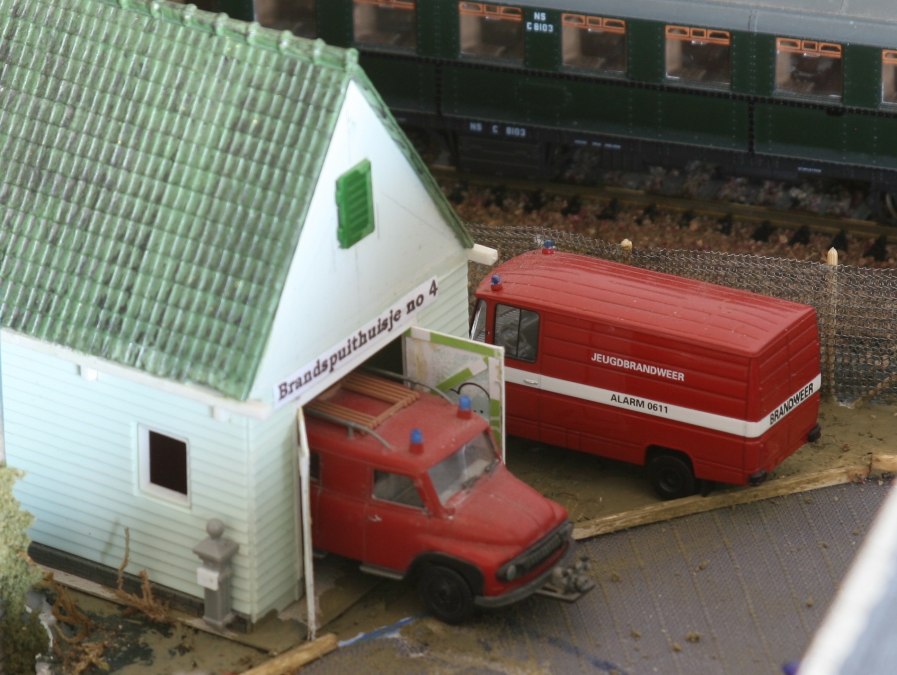

1316 Ja ja we hebben ook een echte Jeugd en bedrijfsbrandweer in Vlieringen!

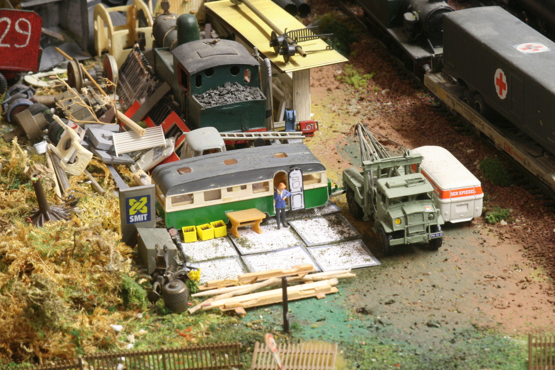

Even een klusje tussendoor
Deurtje van de sleurhut open gezet!
