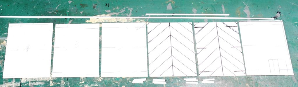

De tussenstukken had je niet moeten schilderen daar komen de klinknagel stroken op

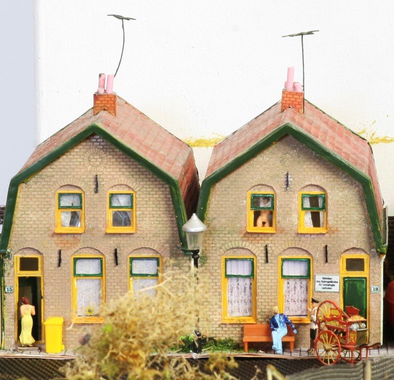

887 Deze huisjes zijn ook een samenwerkings product van de plotter en mensenhanden.
888 Kijk kijk het draaiorgel heeft ook zijn weg naar de modelstad Vlieringen gevonden…

leuke huisjes en een mooi tafereeltje zo..............maar een gele kliko, antennes op het dak en juffrouw met snor voor het raam zal niet helemaal jaren 70 zijn

De poes van de dame boven is wel van alle tijd.
Hoewel.

Hoi Hans volgens mij is het draaiorgel een scharensliep.

Scherp opgemerkt

Zoals Hans al opmerkte: mensenwerk.

901 De spanten aan de voorzijde worden gesneden/gezaagd uit transparant polystyreen van 2.5 mm dikte. De spanten worden er met een edding 3000 langs een liniaal op gezet. Zo heb je van buitenaf toch het idee van open spanten.
