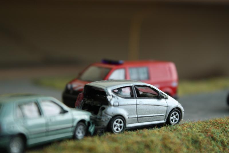

Je bent lekker bezig zo.  (y)
De airbag is ook goed gelukt.
Hoe heb je dat gedaan?
Bolletje van WC papier+houtlijm gemaakt of iets dergelijks?

ik heb van papier een heel klein propje gemaakt en opgeplakt.

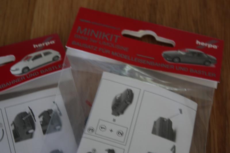

Heb je al een model op het oog?
Herpa heeft onbedrukte voertuigen in het programma, die met wat decals heel makkelijk tot NL voertuigen zijn om te toveren.

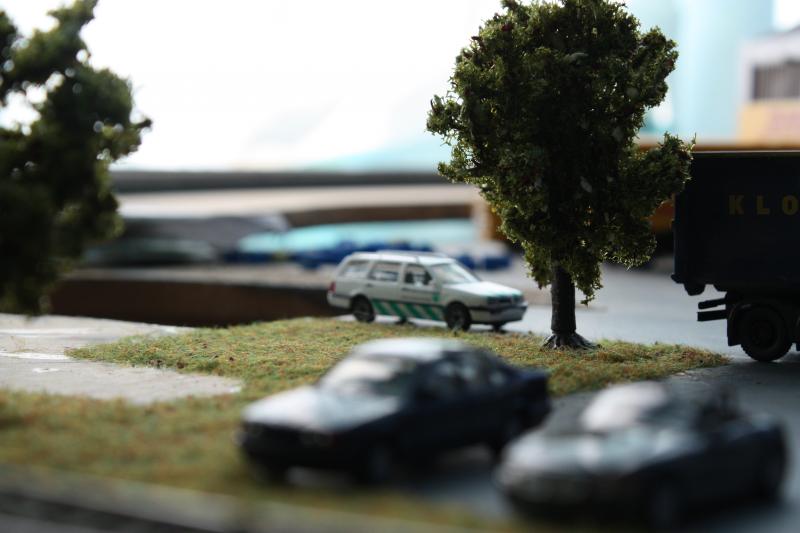

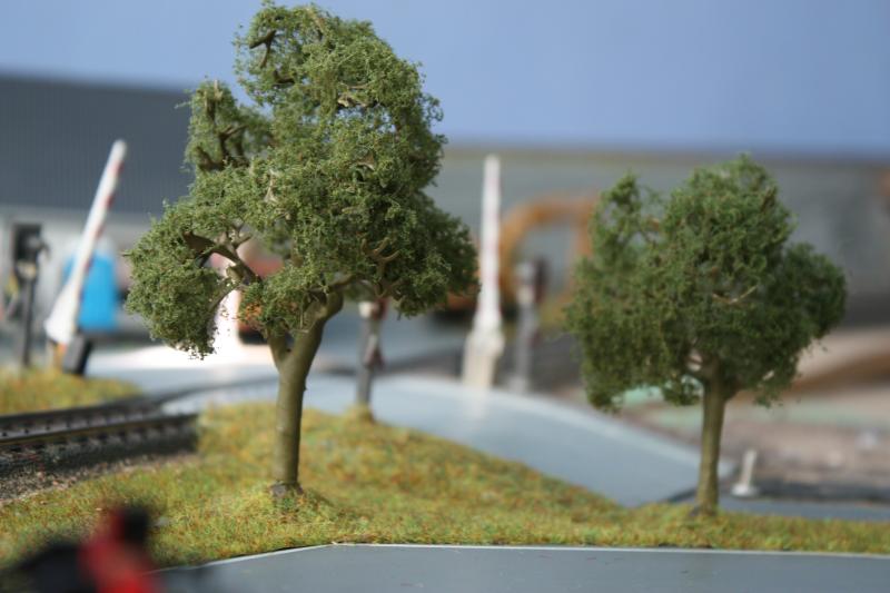

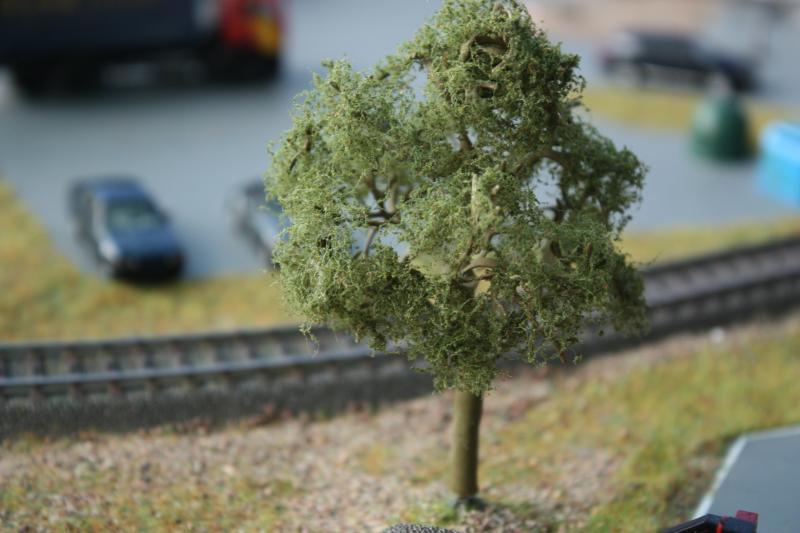

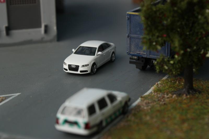

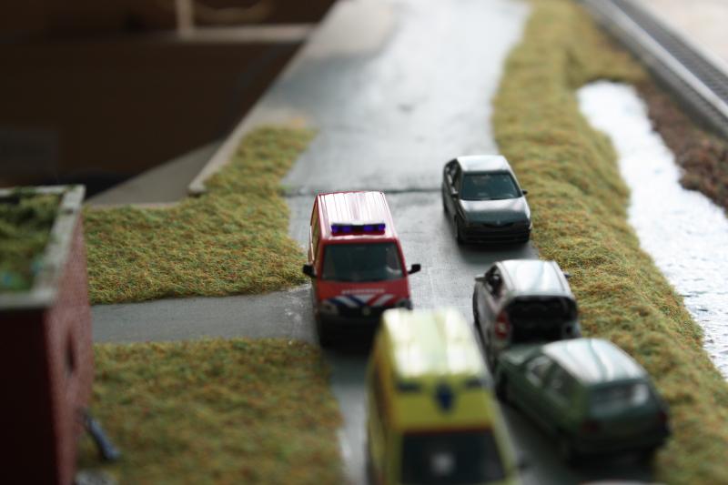

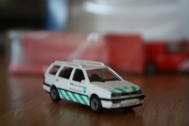

update! :D

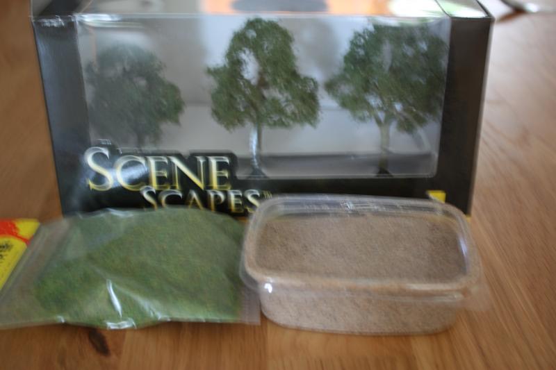

ik heb weer wat nieuwe aanwinsten!!

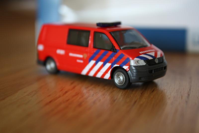

een nieuwe brandweer voor bij het ongeluk, dus nee, je leuke idee gaat niet door romar.  ;D ;)

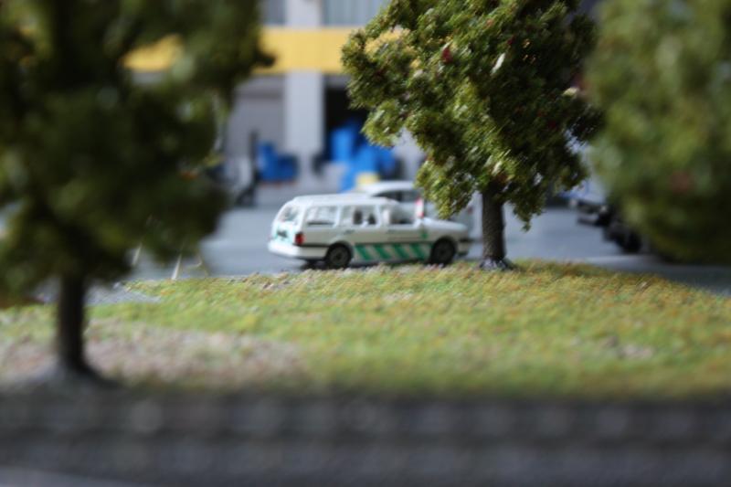

en een rijkswaterstaatauto, voor bij de werkzaamheden.
en nog 2 setjes van herpa, per setje kan je een auto in elkaarzetten. bij mij is ie in 2 minuten in elkaar. ;D

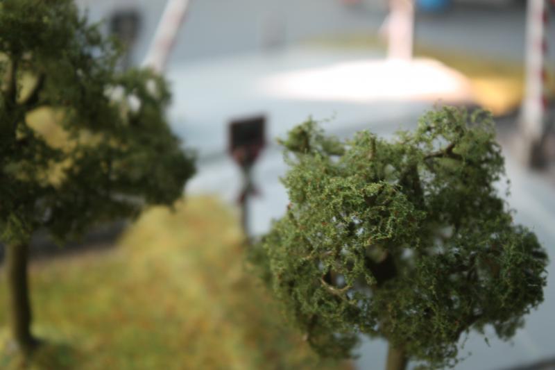

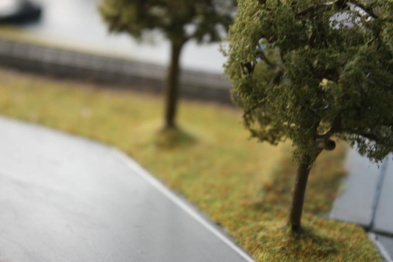

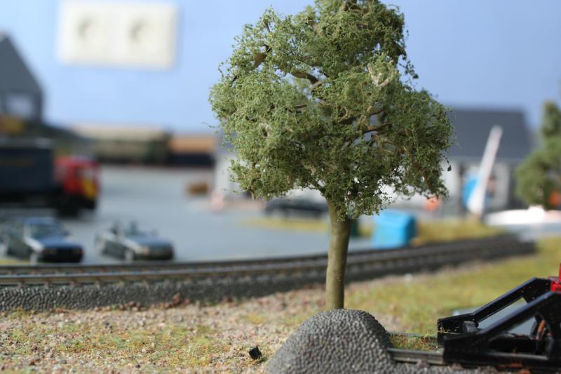

en nog wat boompjes, gras en zand.
ik ben meteen met de spullen aan de slag gegaan.

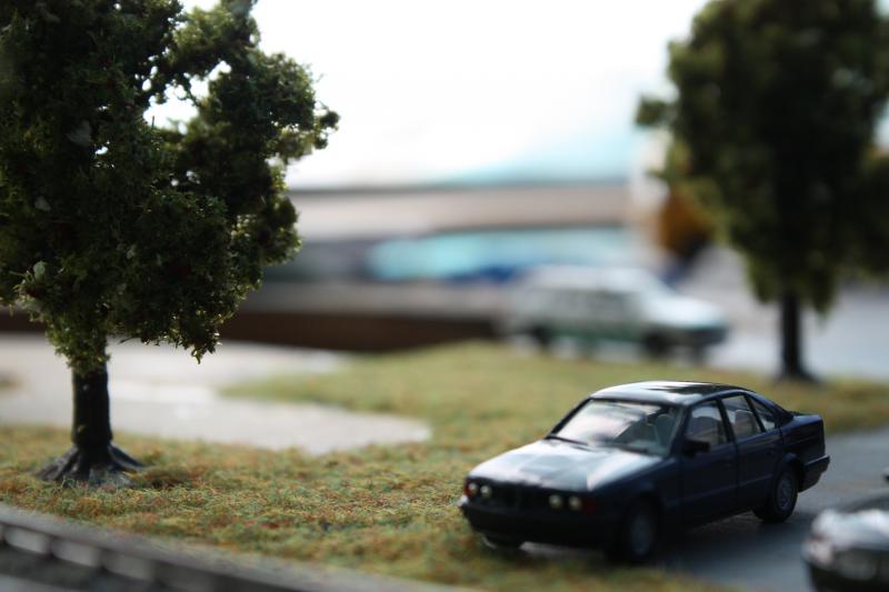

en nog wat sfeerfoto's

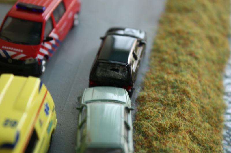

de nieuwe brandweer staat ook op z'n plek.

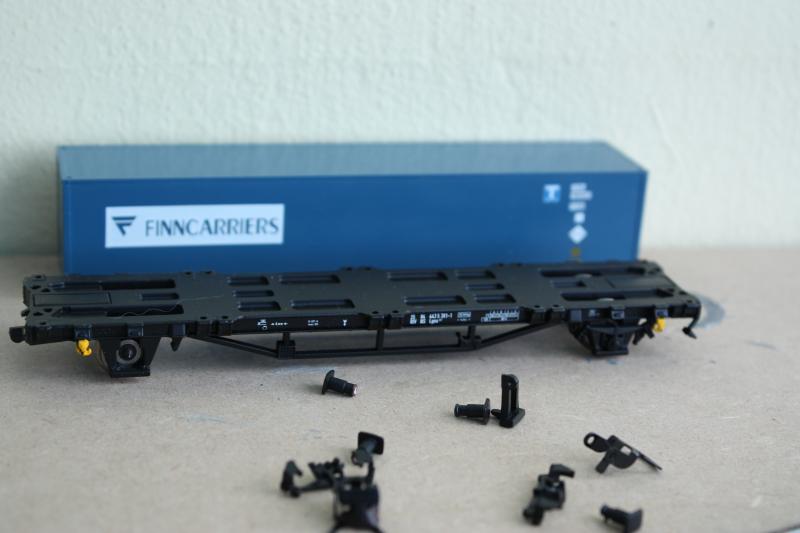

helaas is er ook iets fout gegaan.
deze piko wagon is op de hoogste plek van mijn baan ontspoord en helemaal van mijn baan gevallen. hij rijdt niet goed samen met roco en marklin wagons. hij was al vaker ontspoord ( hij is total los :-[ )

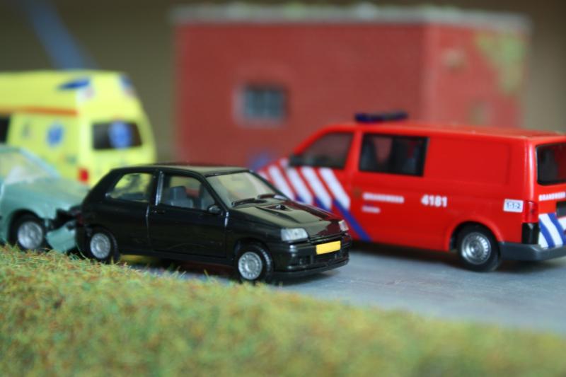

Leuk! Ongeluk op de dijk :)
Preisertjes erbij, dat maakt het helemaal af.
Ga zo door myron

ja bedankt!! er is trouwens een andere 'kapotte' auto in de plaats gekomen van de grijze mercedes. ik zal er straks nog wel wat foto's van maken! :)
Zonde van je wagon joh! Maar het kan wel kloppen dat het niet lekker loopt. Zeker alles uitgerust met Marklin kk? Die is op de marklin bufferhoogte gemaakt, welke iets hoger zijn dan de buffers van Roco, Fleischmann en alle andere. Dit heeft als resultaat dat je koppeling blijft hangen waardoor de wagon uit de rails getrokken wordt. Ik heb er zelf als Marklin rijder ook last van. Mijn staalwagonnen zijn dermate kort dat de koppeling, zelfs in R1, nooit onder de buffers komt waardoor deze probleemloos met de Marklin kortkoppeling rijden. Echter, mijn Roco rijtuigen (zijn maar 1:100!) werden er wel telkens uitgetrokken met ontsporing als gevolg. Alle lange wagens van andere merken rijden dan ook eigenlijk altijd met een Roco Universele koppeling. Deze lijkt heel erg op de marklin koppeling en koppelt in princiepe goed aan de marklin koppeling, maar door de iets andere constructie passen deze wel onder de buffers door! Scheelt een hoop stress en ergernis. Overigens, alhoewel het eigenlijk wel goed loopt, een marklin in een roco, heb ik ook de marklin wagon voorzien van een roco koppeling. Dit werkt helemaal optimaal!
Enig nadeel: Locomotieven met een oude generatie telex koppeling (met zo'n haak) verliezen de wagons in bogen en wisselstraten.
Hoop dat je er wat aan hebt! ;)

@laurent: bedankt voor de reactie! dat is een goeie tip ( marklin koppelingen vervangen door roco ) ja wat ik ook had was dat de wagonnen elkaar raakten in de bocht. daarna werd de achterkant uit de rails geteeld. dat had ik alleen met de piko wagon. verder gaat het trouwens met roco en marklin samen bij mij wel redelijk goed. ik denk dat ik piko wagonnetjes gewoon maar niet meer moet kopen. :-[

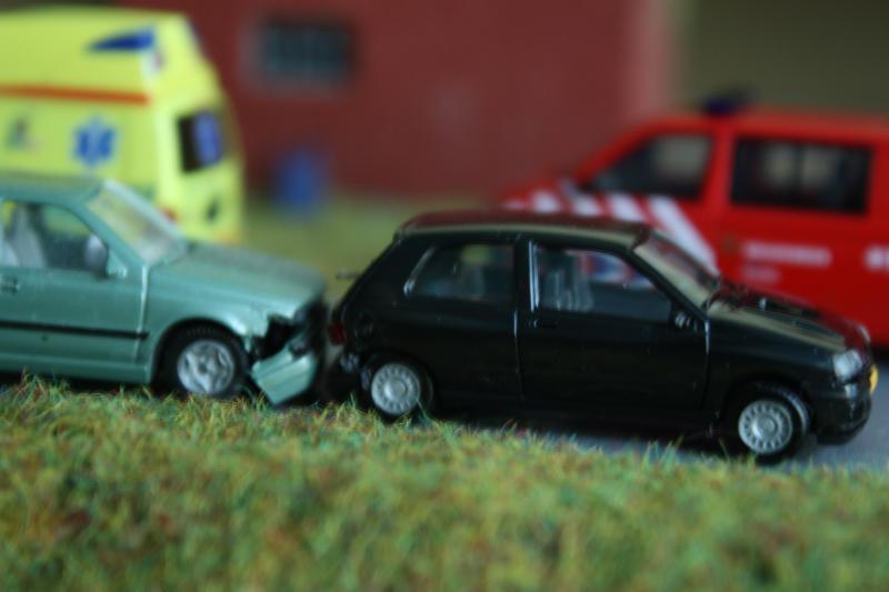

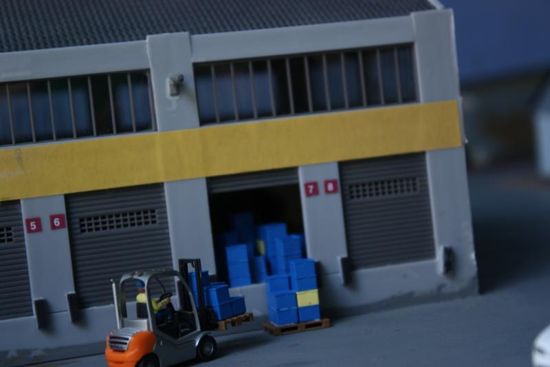

nog even een update.
bij het ongeluk is de grijze mercedes vervangen voor een 'nieuwe kapotte' auto. ( een renault clio )
een aantal stapel kratten bij het DHL.
