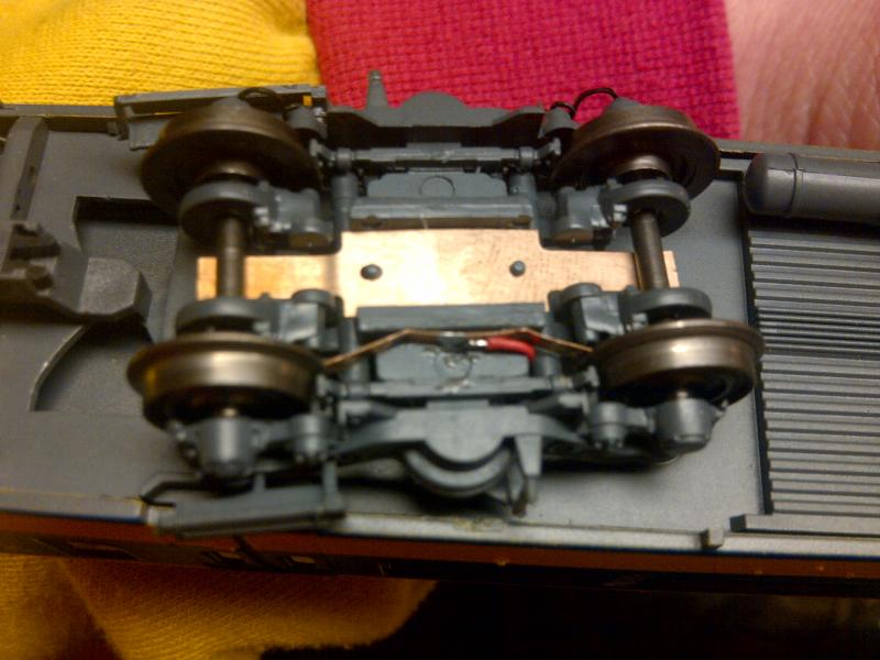

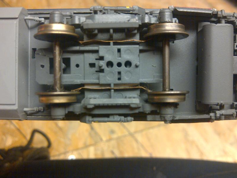

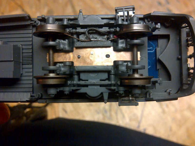

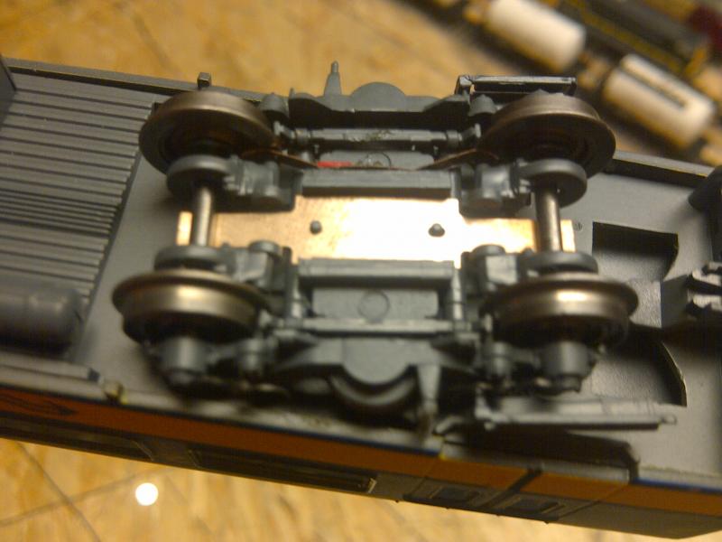

Hier zijn de foto's
Hier zie je hoe de bevestiging is, gewoon tegen de zijkant van de bevestiging van de schijfremmen gelijmt.
En dit is het draaistel van de NMBS I11 BDx.
Deze heeft standaard overal stromafname gekregen, Had bij deze BDs ook gekund.
Jammer dat LS-Models deze keuze heeft gemaakt.
Doet me echt aan Lima denken, die deed dat ook met de stuurstanden van de DDM, en de Benelux Bs.
Jos.
« Laatst bewerkt op: 26 January 2012, 20:05:43 door NS 1607 »

jos het is me duidelijk, en inderdaad simpel, en je laat ook de BDx zien, inderdaad waarom dat niet op de BDs, want geduwd loopt ie best mooi.

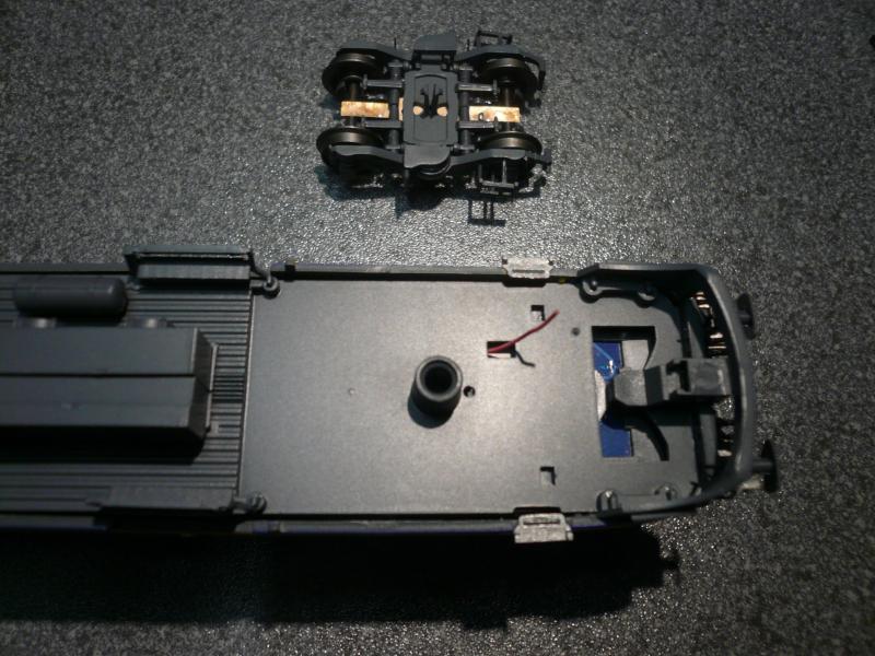

mijn BDs rijd door rood, ja eerst een stukje en nu helemaal, door een defect ben ik er nu achter gekomen dat het kopdraaistel maar aan 1 kant afneemt, dus als je detectie toevallig in de linker staaf is jammer hij rijd een baklengte door, maar oke na een uurtje gingen ook mijn frontseinen uit, even kijken en ja toch:
Draadje los, nu ben ik niet zo'n handegert maar dit had ik toch niet van LS verwacht. Ga het ook niet maken ga denk ik eerst kijken voor dubbelpolig stroomafname met het kop draaistel.

is ook een optie, maar blijft de rare constructie dat het draaistel niet begrensd word, ik kom er net wel achter dat het draad ook door de draaikolom kan.

Heeft niet direct met de radius te maken, het draaistel van de BDs kan vrij ronddraaien 360 graden. Het wordt op geen enkele wijze geblokkeerd, zo kan het draadje al snel los schieten bij inbouw/digitalisatie :)

moet nu helaas stoppen, maar ga het draad van de orginele sleper door de draaias halen en een sleper ala jos door het gat, maar wel dan elk draaistel andersom, en ja hoor gelijk mijn RP25 wielen erin, heb effe proef gereden, heerlijk wat een geluids verschil en rustiger loop.

effe er op terug komen, de stam rijd nu al een paar dagen elke dag ongeveer een uurtje, met de dubbele stroomafname, en de RP25 wielen, grandioos. Stopt keurig waar het hoort e.d. maakt in gedrag totaal niet uit of loc vooruit of duwend rijdt.
